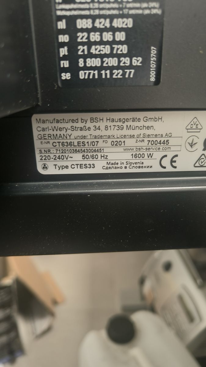

    Pierwotna usterka ekspresu - nie działa ekran. Siemens CT636LES1/07.
    Ekspres trafił do mnie z niedziałającym ekranem, po podłączeniu zasilania słychać pracujący zawór ceramiczny, blok zaparzający ustawiał się w pozycji do parzenia kawy. Przyciski nie reagują, ekran nie świeci.
    Diagnoza: brak zasilania w sekcji odpowiedzialnej za zasilenie modułu sterującego. Najprawdopodobniej uszkodzony regulator napięcia LM2941LD. Na spodniej części, w miejscu tego regulatora, płytka wyraźnie wygrzana, regulator bardzo gorący. Stąd też moje podejrzenie o jego uszkodzeniu.
    Po podaniu zasilania na wiązkę idącą do modułu sterowania z ekranem, ekran uruchamia się i wyświetla napis Siemens. (Moje założenie: moduł zasilający sprawny)
    Następne kroki to zamówienie modułu płyty głównej do ekspresu na platformie ASWO. W opisie deklarowali, że moduł jest zaprogramowany. Po zamontowaniu modułu ekran uruchamia się — pojawia się na chwilę napis Siemens, później gaśnie; po kilku sekundach ponownie napis Siemens, a po dłuższej chwili błąd C01010. Ekspres się zapętla, nic nie można z tym zrobić.
    Instrukcja co do postępowania w przypadku tego błędu nie daje rezultatu.
    Moje pytanie brzmi: czy usterki szukać po stronie modułu sterującego z ekranem, czy może po stronie niezaprogramowanej płyty głównej? Błąd wskazuje na brak komunikacji między modułami. Wiązka przewodów sprawdzona. Może ktoś z szanownych wie, jak rozwiązać ten problem? Ewentualnie bardzo proszę o jakieś podpowiedzi.
    Tabliczka znamionowa ekspresu Siemens CT636LES1/07 z danymi technicznymi i kontaktowymi

    xanter.18 napisał:
    Może ktoś z szanownych wie jak rozwiązać ten problem, ewentualnie bardzo proszę o jakieś podpowiedzi
    Jakie ty chcesz wskazówki? Przecież nie masz niczego, co mogło by Ci pomóc w naprawie. Zatem odpowiedź na twoje pytanie, to wróżenie z fusów.
    Po pierwsze musiałbyś sprawdzić czy "idą" komunikaty pomiędzy CPM, IaB oraz AdB, a następnie w zależności co się "okaże" ... trzeba zajmować się odpowiednim modułem.
    Ps. Jest drogo! A może być tylko drożej :)

    xanter.18 napisał:
    Zastanawia mnie jeszcze jedna kwestia czy jak zamówień moduł sterujący z ekranem to będzie się on komunikował z płytą główną po podłączeniu, czy jednak wymaga ona zaprogramowania.
    Bo ja wiem co ty kupiłeś?
    xanter.18 napisał:
    I czy to faktycznie jest problem w module z ekranem.
    Wystarczy, że nie pasuje oprogramowanie pomiędzy modułami i kapa.
    xanter.18 napisał:
    Czy do sprawdzenia komunikacji modułów wymagany jest jakiś interfejs ?
    Jest taki "przyjaciel" do komunikacji DBus2 oraz flashowania - odpowiednio protokołem MAP lub FAP.
    Ps. Równie dobrze mogłeś załatwić MMB poprzez niewłaściwe podłączenie.
