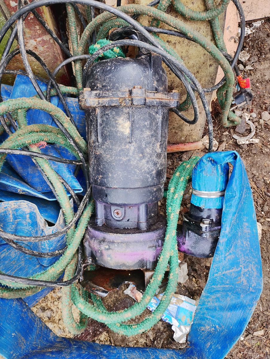

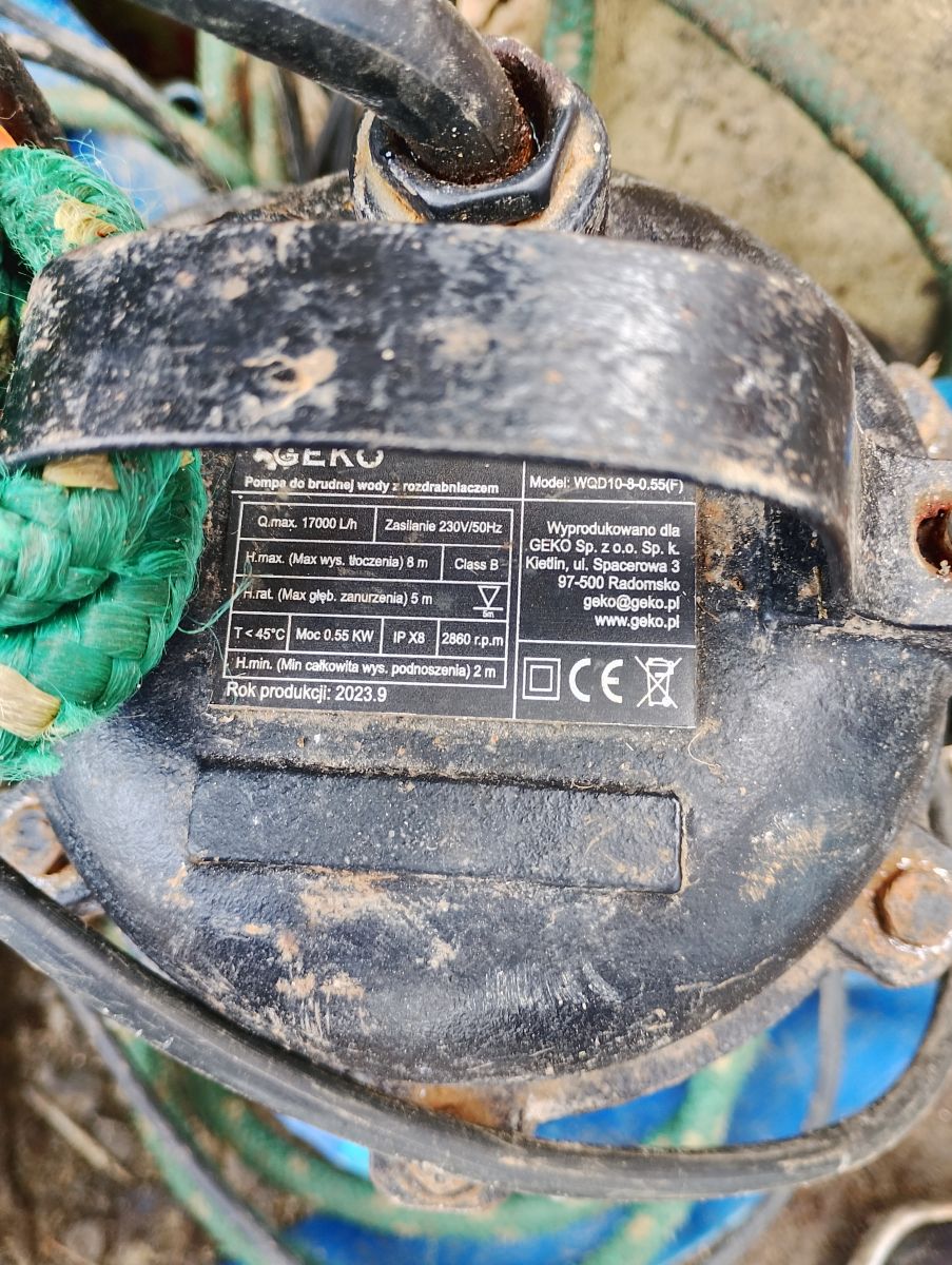

    Witam, mam problemy z pompą do wody. Pompa ma taki problem, że kręci się wirnik, ale nie ma siły zassać. Zasysa wodę do 30 cm węża i dalej już nie, ale w tym momencie silnik cały czas kręci, nie blokuje się, nie buczy. Wymieniłem kondensator rozruchowy silnika — nic to nie dało. Po ściągnięciu węża woda z króćca leci ostro, ale już po założeniu węża tylko do połowy, tak około 30 cm i nic więcej. Czy możliwe, że silnik się spalił, że nie ma siły? Proszę o jakieś rady.Pompa wodna Geko z podłączonym niebieskim wężem i splątanymi kablamiTabliczka znamionowa pompy wodnej GEKO z widocznymi parametrami technicznymi
    AI: Jaka to dokładnie pompa (producent, model)?
    Geko

    Jak silnik się spalił jeśli piszesz, ze silnik pracuje/ obraca się. Rozkręć dostęp do wirnika, może coś wpadło Pokaż co tam jest, jak wygląda sitko.

    Przecież mamy do czynienia z pompą zatapialną.
    belmo8521 napisał:
    zasysa wodę do 30cm węża i dalej już nie ale w tym momencie silnik caly czas kręci nie blokuje się nie
    A jak podłączony ten wąż zasysający?
    A gdybym źle zrozumiał zapytanie, czyli że pompa jest zatopiona to szukamy zaworka odpowietrzającego i usprawniamy.
    Kod: CSS
    Zaloguj się, aby zobaczyć kod
    Osoba pytająca napisała to co zacytowałem. O zaworze piszę dlatego, że onegdaj też miałem problemy w pompowaniem wody z wykopu przy pomocy podobnej pompy. Tj raz pompowała a innym razem nie z tego samego wykopu. Rozbierałem, czyściłem a nawet trochę modyfikowałem bez efektu. Aż kiedyś na zasadzie wóz albo przewóz rozbierałem na najdrobniejsze części i zainteresował mnie mocno zabrudzony otworek w korpusie. Kiedy zacząłem dłubać okazało się, że jest tam (w górnej płaszczyźnie korpusu pompy) kulka , która z racji zabrudzenia tkwi nieruchomo. Analiza, czyszczenie i znikły problemy.

    W tej pompie nie ma węża zasysającego, ani też zaworka odpowietrzającego. Pompę zanurza się do wody a powietrze z miejsca gdzie pracuje wirnik wychodzi wężem tłocznym.

    >>21772086 Chodzi o węża, co podłącza się pod króciec. Bez tego działa, a z tym tak, jakby nie miało siły pchać dalej wody
    >>21772074 jest otworek w korpusie w dolnej części pompy, jest zaślepione śrubką, ale wydaje mi się, że to do smarowania wału silnika raczej nie ma nic wspólnego z zasysaniem wody
    >>21772061 robiłem już tak, nic nie było. Silnik lekko się obraca, nie ma żadnego oporu

    A gdy zdejmiesz wąż to jak wysoko woda wybija do góry, jak pompę lekko zanurzysz do wody?

    Wyłamane/wytarte łopatki wirnika. W pracy pompowali wodę z wykopu bez kosza zabezpieczającego. Po paru godzinach piasek i drobny żwir załatwił wirnik.

    >>21772751 Po ściągnięciu węża, to tak z 0,5 m w górę szła.

    >>21774071 No, jak ja włączam, to widać, że ma tę siłę, ale wiesz, dodam, że ostatnio właśnie pękła ta podstawa od wirnika — może to dlatego nie może porządnie zassać wody. Sam nie wiem

    >>21775563 Pokaż tą "przypadkowo"pękniętą podstawę, na pewno jest jakaś nieszczelność, która powoduje,że woda wypływa tamtędy, lub jest za duża szczelina przy ssaniu, a wtedy zakłócone jest ssanie, co skutkuje słabym tłoczeniem.

    Jeszcze zrób fotkę wirnika :)
    Strasznie 'nie fachowo' to opisujesz (!);
    Wirnik pompy nie ma podstawy; jest to piasta z łopatkami osadzona najczęściej bezpośrednio na wale silnika zabezpieczona wpustem przed obracanie się luzem i nakrętką co trzyma to razem.
    Jeżeli coś pękło, to co to faktycznie było (który element?) i jak zostało naprawione?
    Czy przy tej okazji zweryfikowano stopień zużycia łopatek wirnika(?), oraz wpust na wale (czy nie jest ścięty).
    Nadmierny luz promieniowy wału pompy wskazywałby na wypracowane łożyska, co w efekcie, podczas obciążenia przesuwa wałek silnika powodując ocieranie wirnika silnika o pakiet stojana, lub wirnika pompy o jej obudowę, przez co gubisz obroty, a zatem wydajność pompy, co w efekcie końcowym daje brak wysokości podnoszenia.

    Zamykam temat pompa poszła na złom.
