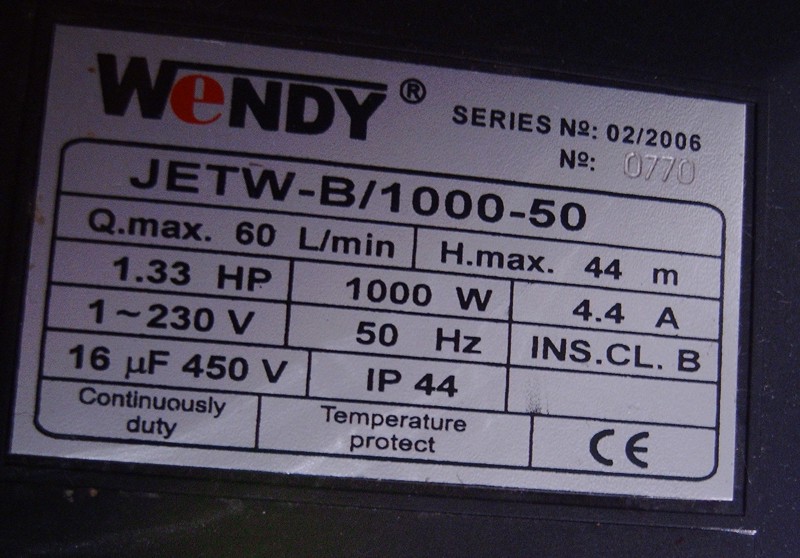

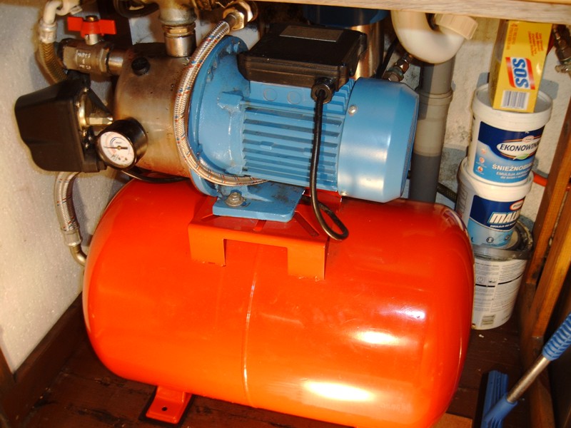

    Proszę. Tu jest zdjęcie jak wygląda pompa... oraz tabliczka znamionowa.
    Proszę zatem o rady w jaki sposób naprawić to o czym napisał mój Przedmówca jako że z pompami zbyt wiele doczynienia nie miałem, przynajmniej nie aż w tak zaawansowany sposób.
