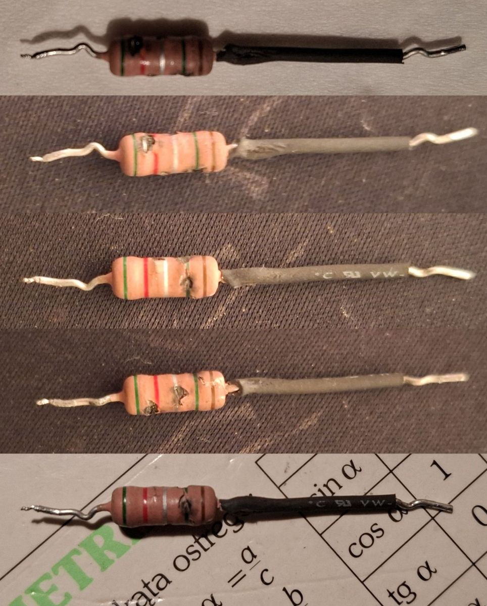

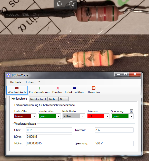

    Proszę o pomoc w odczytaniu wartości rezystora. Ja już się poddałem, przeszukałem internet i nic mi się nie objaśniło/wyjaśniło.
    1) Czytając kolory pasków na rezystorze od lewej strony to: zielony, czerwony, srebrny (tu mam zagwozdkę, bo na trzeciej pozycji w kalkulatorze kodów nie ma koloru srebrnego, a na biały on raczej nie wygląda), czwarty kolor zielony i piąty brązowy.
    2) Czytając od drugiej strony (nie doszedłem też do tego, od której strony właściwie by należało czytać ten rezystor, krańcowe paski w podobnych odległościach od końca): brązowy, zielony, srebrny (?), czerwony, zielony.
    Zdjęcie może nie oddaje kolorów, bo przy sztucznym świetle, ale może będzie pomocne.
    Pięć pasków na rezystorze: zielony, czerwony, srebrny, zielony, brązowy
    Może ktoś mi odkoduje ten rezystor, będę wdzięczny i z góry dziękuję.
    Pozdrawiam, Sobieradek
    P.S. Tu chodzi o jeden rezystor, dla jasności piszę, bo zdjęcie wygląda jakby kilka było.

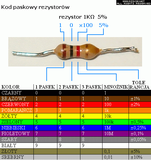

    Wygląda na srebrny, jest taki błyszczący, szary to ciemniejszy jest, przykład kolorów Tabela z kodem paskowym rezystorów i przykładowym rezystorem 1kΩ z tolerancją 5%

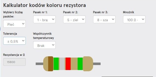

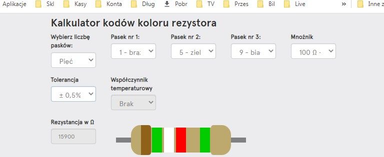

    gregor124 napisał:
    Może ten srebrny to szary?
    W takim razie 52,8M 1% ?
    Tak wysokoomowy nie pali się ogniem. Ten wg mnie 15,9 kΩ lub przy szarym a nie białym 15,8kΩ
    Kalkulator kodów kolorów pokazujący rezystor 15800 Ω z paskami: brązowy, zielony, szary, czerwony.
    też na takie uszkodzenie raczej nie pasuje.

    Zrobię zdjęcie jutro przy dziennym świetle i wstawię, to jest rezystor z zasilacza komputera stacjonarnego, zrobiłem jakieś zwarcie, ale gdzie, co z czym się zetknęło, to nie wiem, wypatrzyłem tylko ten opornik, że jest spalony ...

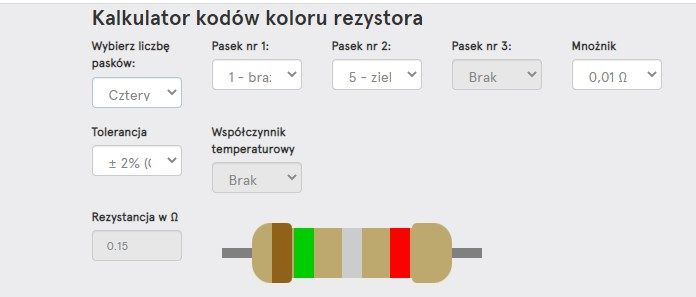

    Może potraktować jako 4 paskowy. Ostatni pominąć to byłby srebrny mnożnik x 0,01. 2 wersje czytania bez ostatniego:
    Kalkulator kodów kolorów rezystora z zaznaczonymi paskami i wynikiem 0,15 Ω Kalkulator kodów kolorów rezystora z ustawieniem czterech pasków i wynikiem 0,52 Ω
    Te wartości uszkadzają się w sposób widoczny na fotkach.

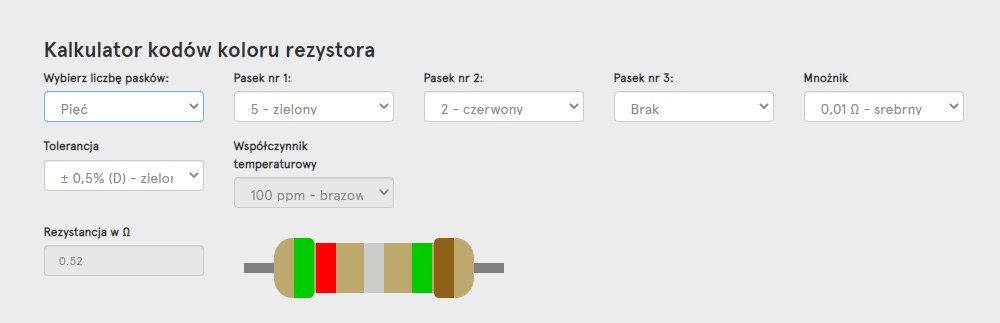

    Może być też takie 5 paskowe oznaczenie.
    Kalkulator kodów kolorów rezystora z ustawieniem na 5 pasków, wartość 0,52 Ω

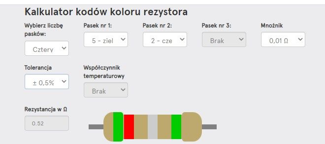

    W czym i którym miejscu jest zastosowany ten rezystor?
    Może jest to rezystor bezpiecznikowy i ważne są cztery pierwsze paski?
    0,52Ω ±0,5%, lub:
    Rezystor z kolorowymi paskami i program do dekodowania ich wartości

    Dobrze, że wrzuciłeś kilka różnych zdjęć, w różnych warunkach. Środkowy srebrny świadczy o tym, że to jest niskoomowy E24. Ponieważ w tym typoszeregu nie ma 52 zostaje 15, czyli rezystancja 150 mΩ i tolerancja 2%. Piąty pasek może informować, że jest to rezystor bezpiecznikowy (co widać), ale z tym bywa różnie.
    Ja nie wrzucałem kilku, lecz jedno obrócone o 180° z dodatkowo wklejonym obrazkiem (#12). ;)
