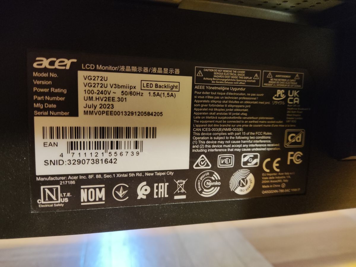

    Acer Nitro vg272u v3bmiipx (v3 z Lipca 2023)
    https://www.displayspecifications.com/en/model/06423590
    [27", IPS Quad HD - 2560 X 1440, Delta E<1, Dci-P3 95%, 180Hz, 0.5ms Resonse Time|, FreeSync Premium, DisplayHDR 400, Eyesafe Certified (VisionCare - Flicker-less, BlueLightShield, Low dimming technology, Acer ComfyView display), 2xHDMI & 1xDP]
    Etykieta specyfikacyjna monitora Acer VG272U V3bmiipx z lipca 2023 roku
    Monitor znaleziony w smietniku (mam 17" wiec taka 27" by sie przydala), po podlaczeniu zasilania dziala podswietlenie matrycy, jednak nie daje obrazu - nie wyswietla sie tez OSD (on-screen display - menu) po wcisnieciu przyciskow za to odpowiedzialnych. Po podpieciu pod kompa (linux), widzi monitor (poprawnie podaje jego nazwe) jednak obraz sie na nim nie wyswietla. Testowano rozne porty (ma 2 HDMI i jedno DP), rozne kable, niestety bez rezultatow.

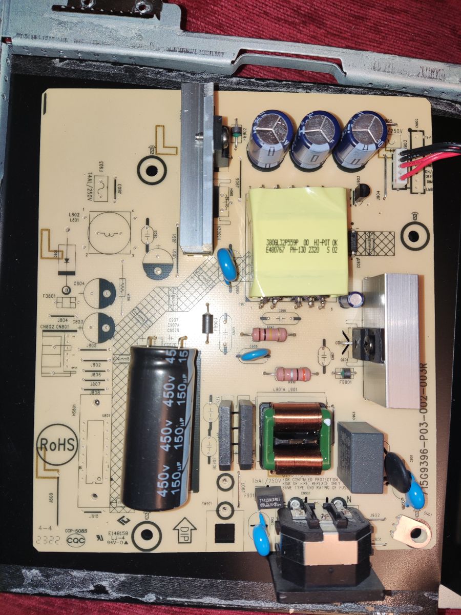

    Po rozbebeszeniu mamy taki oto obraz:

    Płyta zasilacza monitora z dużym kondensatorem 450V i układami scalonymi

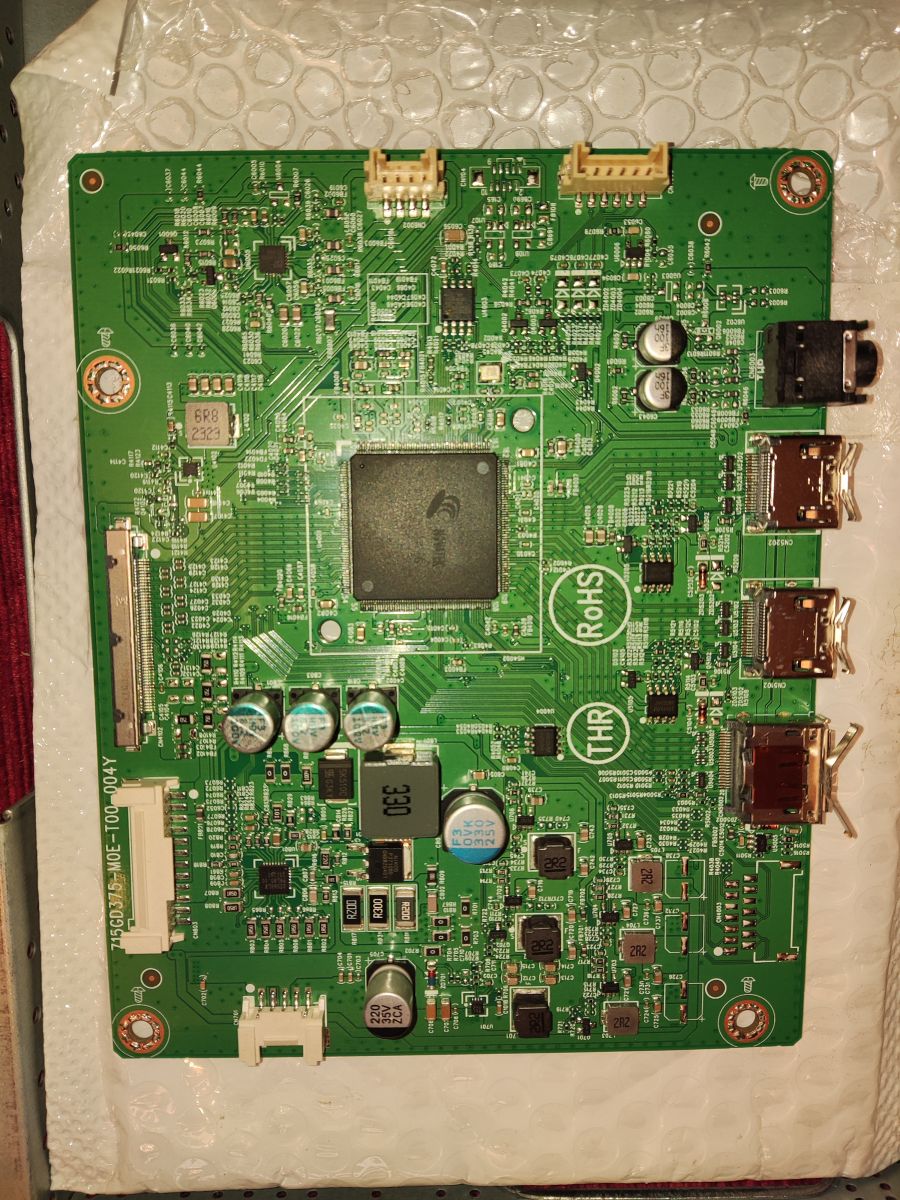

    Płyta główna monitora z widocznym układem Novatek NT68301UMF i portami HDMI oraz DP

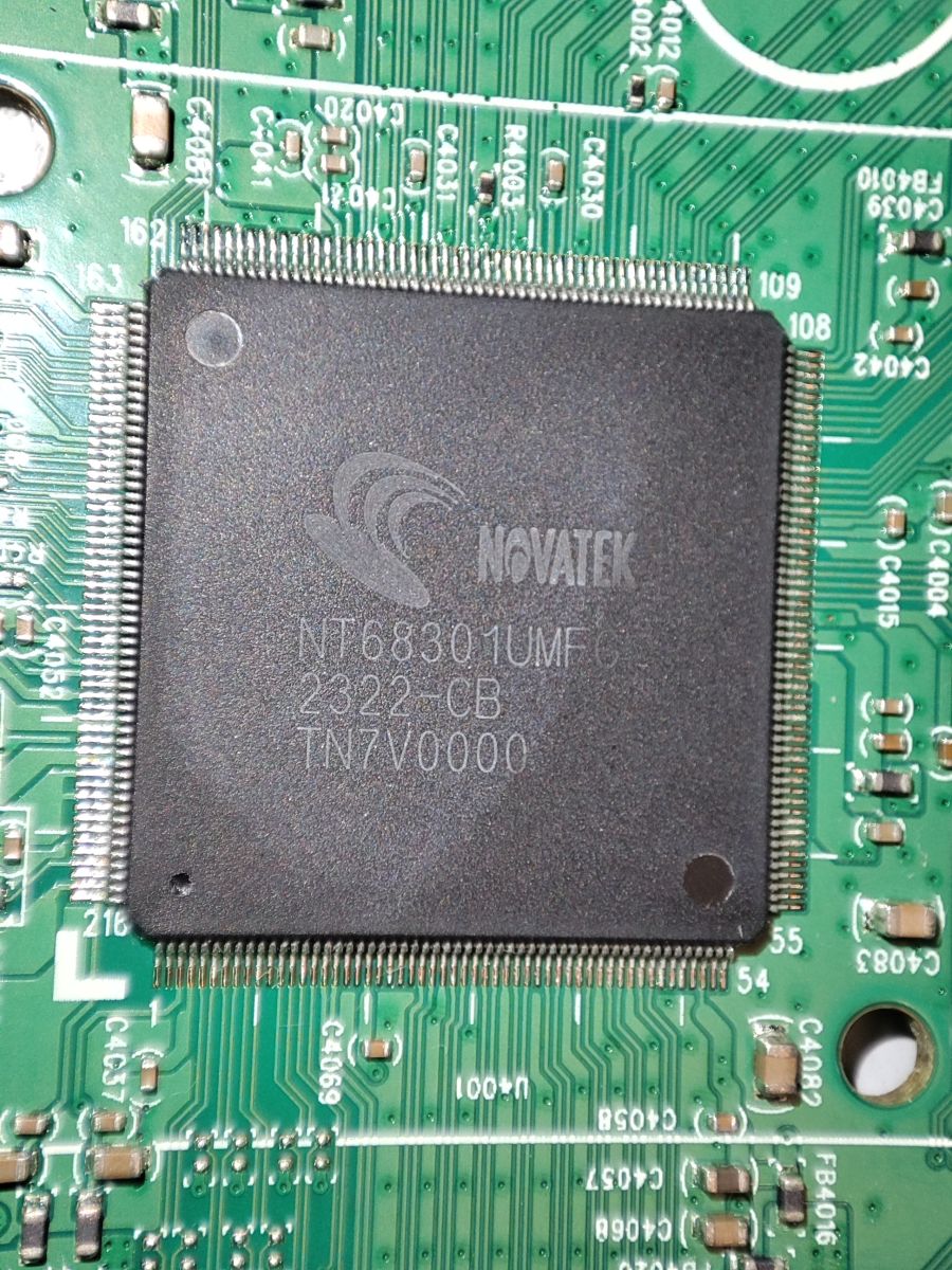

    Czyli wszystko wyglada na sprawne (glownie chodzilo mi o sprawdzenie kondzi, bo to najczestszy winowajca). No i teraz pytanie co to moze byc... Obstawiam cepa czyli:
    NOVATEK NT68301UMF 2322-CB TN7V0000
    ale moze ktos cos podpowie jak to dokladnie sprawdzic (jestem raczej laikiem w trych sprawach). Pozdrawiam i dziekuje za wszelka pomoc.

    Szukaj płytki (ebay, allegro, aliexpres) z tym IV od Novatek.

    Hmmm natrafilem na te tematy:
    https://www.elektroda.pl/rtvforum/topic4144411.html
    https://www.elektroda.pl/rtvforum/topic4097511.html
    I zaraz sprobuje docisnac cepa i zobaczyc czy da obraz, jezeli tak to reball pomoze, jak nie to pojde za porada @lisek i sprobuje dorwac ta plytke z czipem.
    EDIT: niestety nie styka. Plytki i czipa tez nigdzie nie moge znalezc - odkladam temat na dalszy czas.
