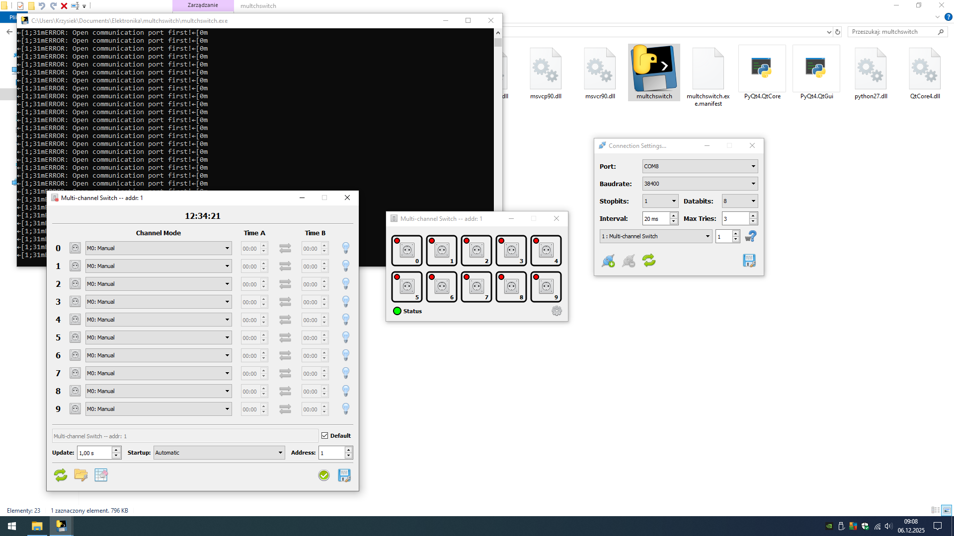

    Wykonałem taki układ cyfrowego wyłącznika wielokanałowego Mirley taki jak tu:
    http://mirley.net/cyfrowy_wylacznik_wielokanalowy.html
    Układ działa poprawnie tzn. do dołączeniu do układu płytki wykonawczej z triakiem przyciskiem switch można włączać i wyłączać różne urządzenia zasilane z sieci 230V. Następnie chciałem włączać i wyłączać urządzenia z poziomu aplikacji również autorstwa Mirley:
    http://mirley.net/aplikacja_wylacznika_wielokanalowego.html
    Jednak po dołączeniu wyłącznika poprzez konwerter: https://elektroweb.pl/pl/konwertery-rs485/221...wtiWSyvFLdSXI6iwnD6NV9rrXAkqdGtRoCZmUQAvD_BwE

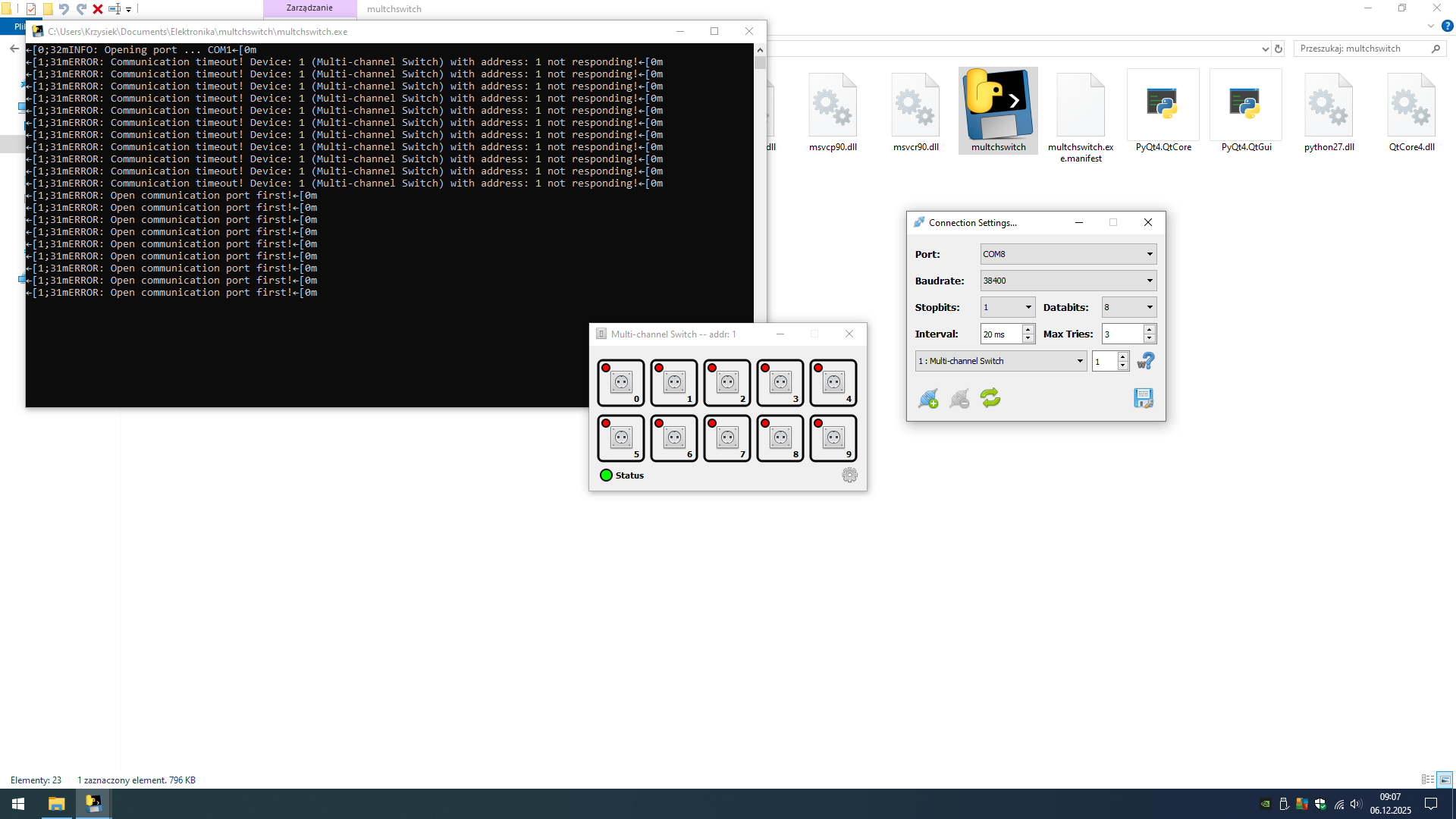

    z komputerem aplikacja wyświetla jakieś błędy. Diody na konwerterze TXD i RXD wogule nie migają świeci się tylko PWR. Wszystko chyba mam dobrze podłączone z konwertera A+ do złacza GP3 na płytce wyłącznika A i tak samo B- do B GND do GND. Sterowniki zainstalowane od konwertera. Zwarć na płytce nie ma, sprawdzałem kilka razy. Może ktoś z Was wykonywał kiedyś taki układ i próbował sterować wyłącznikem z poziomu aplikacji. Może coś źle mam ustawione. Załączam zrzuty ekranu.
    Zrzuty ekranu pokazujące ustawienia portu COM8 i sterownika konwertera USB-RS485
    Zrzut ekranu z aplikacji multichannel switch z błędami komunikacji
    Zrzut ekranu aplikacji Multi-channel Switch z komunikatem błędu portu COM

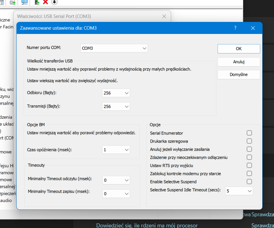

  • #7 21773818
    elektronik.b
    Poziom 4  
    Posty: 384
    Ocena: 80
    _jta_ napisał:
    Port RS485 ma sporo ustawień - trzeba posprawdzać wszystkie.
    Próbowałem jeszcze tak poustawiać w zawansowanych ustawieniach ale to i tak nic nie dało na innym systemie (AI podpowiedziało). Chyba się poddaje...
    Okno zaawansowanych ustawień portu USB COM3 w systemie Windows

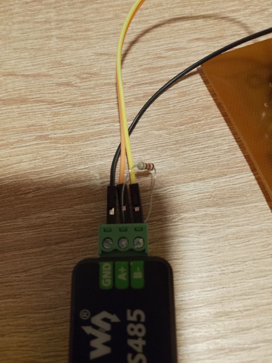

    elektronik.b
    Poziom 4  
    Posty: 384
    Ocena: 80
    Nie wiem czy dobrze to podłączyłem.
    Moduł RS485 z podłączonym opornikiem 120Ω między zaciskami A+ i B-Zbliżenie na płytkę drukowaną z układami scalonymi i rezystorami.
    Na płytce jest już opornik 120om wpięty równolegle do punktów A B
    Ale to i tak nic nie dało...

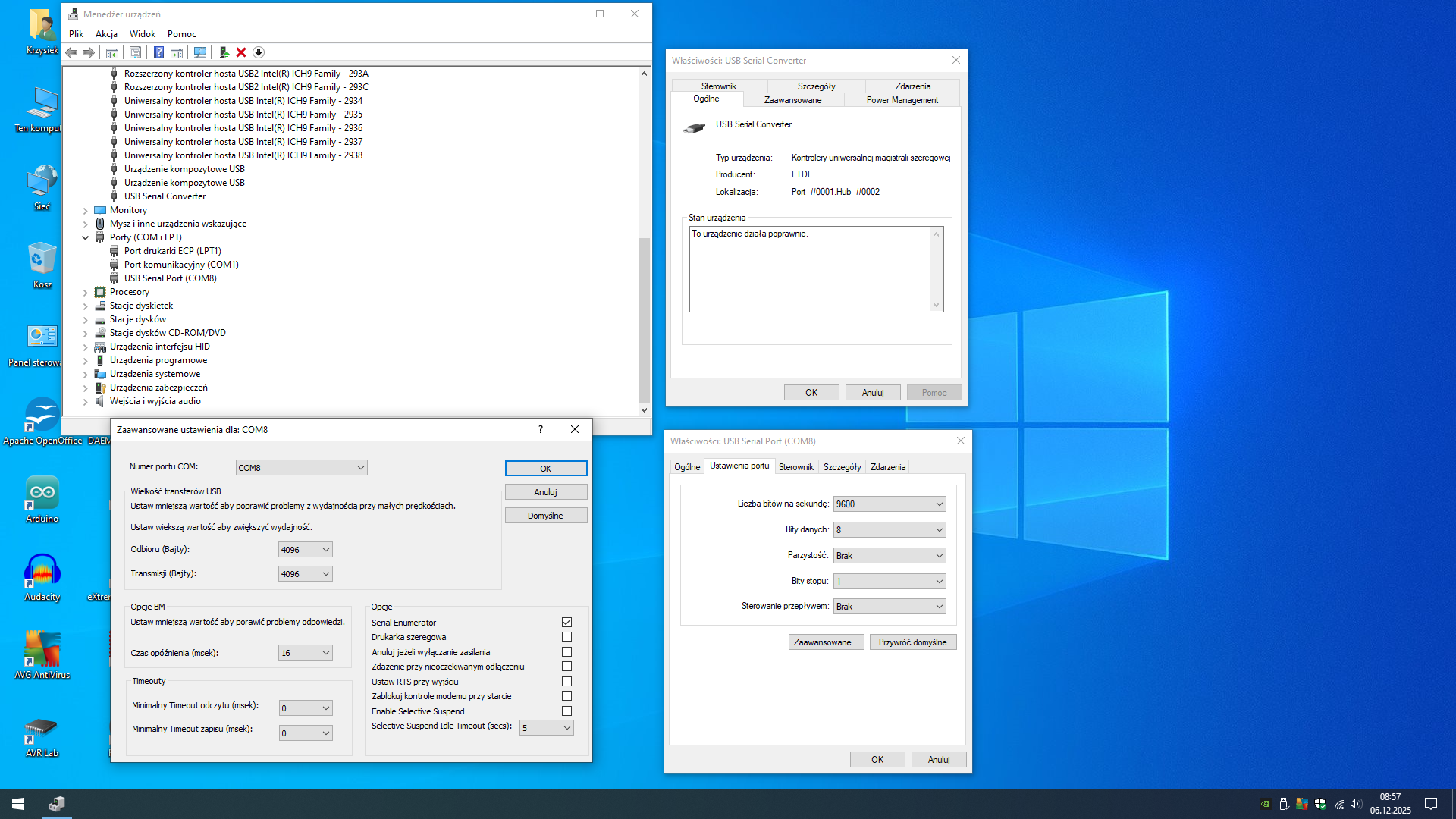

  • #17 21775245
    _jta_
    Specjalista elektronik
    Posty: 49144
    Pomógł: 3212
    Ocena: 4258
    elektronik.b napisał:
    Czyli co nie ten konwerter co trzeba zakupiłem, musi być z literką (B) ??
    Nie musi, do tego bez (B) Windows ma sterowniki, do tego z (B) trzeba je instalować (ale może nowsze Windows już mają).
    Pewnie jakby nie było potrzebnych sterowników, to program by nie widział tego jako port COM8, tylko jako nieznane urządzenie USB. Ale może masz podłączone dwa urządzenia, i jedno widzi system, a do drugiego podłączyłeś Mirley-a? Sprawdź.

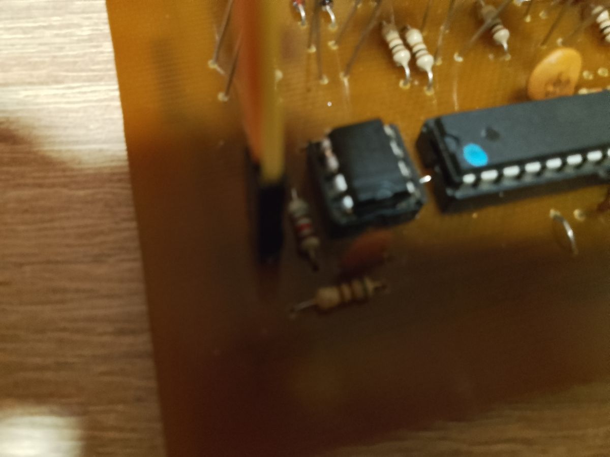

    No nareszcie udało się nawiązać kontakt z płytką!
    Napisałem do samego autora projektu i aplikacji i okazało się że przy braku komunikacji należy wylutować z płytki rezystory R1 i R4 które wynoszą po 510om.
    Wylutowałem, podłączyłem i działa jak z nut!
    I tak jak myślałem wcześniej gdy kliknąłem ikonę w aplikacji dioda na płytce zapala się (żarówka itp.) i odwrotnie. Także komunikacja między komputerem a wyłącznikiem już jest i na odwrut.
