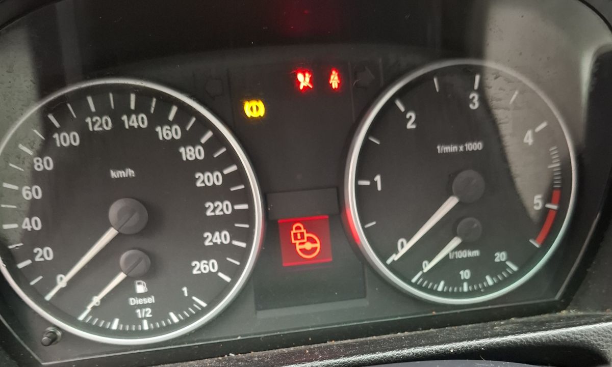

    BMW e90 320d po zimowej kolizji z krawężnika mi, urwana klema (+). Auto bez prądu wyciągnięte na lawetę i przywiezione. Zmieniona klema na zwykła oby odzyskać prad Niestety auto kręci i nie odpala. Na początku paliła sie kontrolka jak na zdjęciu, po podłączeniu komputera i skasowaniu błędów znikła ale auto dalej nie odpala i pozostały 3 błedy:
    4A27- inteligentny czujnik baterii DDE
    93B2- zacisk akumulatora MRS Safety
    9520-DSC centrum przełączania kolumny kierowniczej
    Czy ktos by mi podpowiedział cos więcej na temat tych błędów? Czy 1 i 2 odnoszą sie do klemy pirotechnicznej czy jakiś inny czujnik jest? I czy 3 błąd ma wpływ na odpalenie auta?

    Błąd nr2 to klema pirotechniczna (plusowa), na klemie - jest układ pomiaru prądu
    Na wskaźnikach masz błąd blokady kierownicy, rygiel działa ?

    >>21773263 po skasowaniu błędów kierownice normalnie blokuje czyli działa, tylko ciekawe czy tak jak powinno bo po zjechaniu auta z lawety blokada nie dzialala, i ta kontrolka juz nie świeci ale zostały te 3 błędy których nie idzie usunąć. No ten 2 drugi ok bo klema jest zwykła zamiast pirotechniki ale od niego powinno odpalić normalnie raczej. Wina gdzies w systemie elektrycznym musi być, jakas blokada czy coś

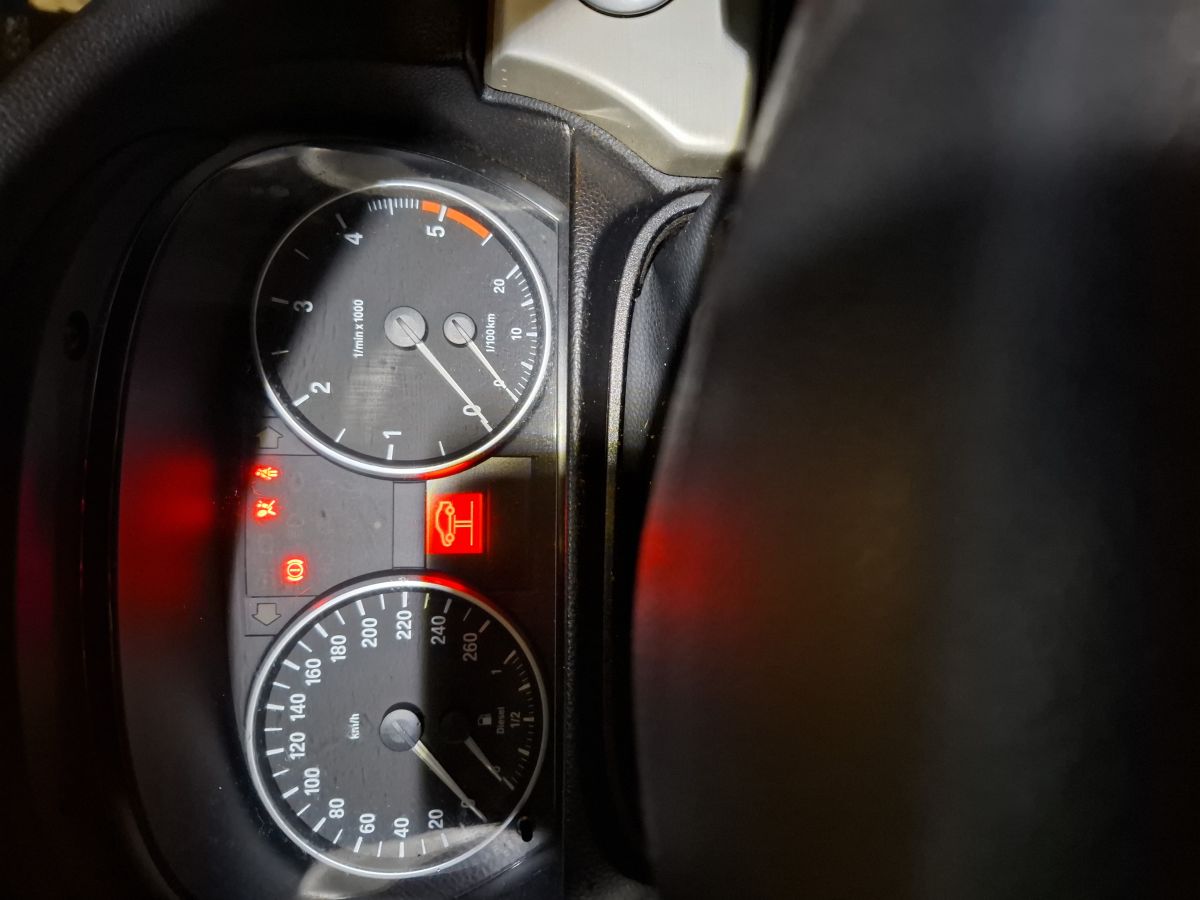

  • #10 21775225
    Jony 1111
    Poziom 3  
    Posty: 76
    Ocena: 9
    >>21775178 pomarańczowy check silnikaZbliżenie na licznik samochodu z zapalonymi czerwonymi kontrolkami ostrzegawczymi gaśnie, pali sie czerwony wykrzyknik jak na zdjęciu, poduszki i i na dole co jest kontrolka tego auta to jest pomarańczowy wykrzyknik ciagle tego auta juz nie ma na chwilę obecną. Połączenie jest, błędów brak więcej poza tymi trzema
