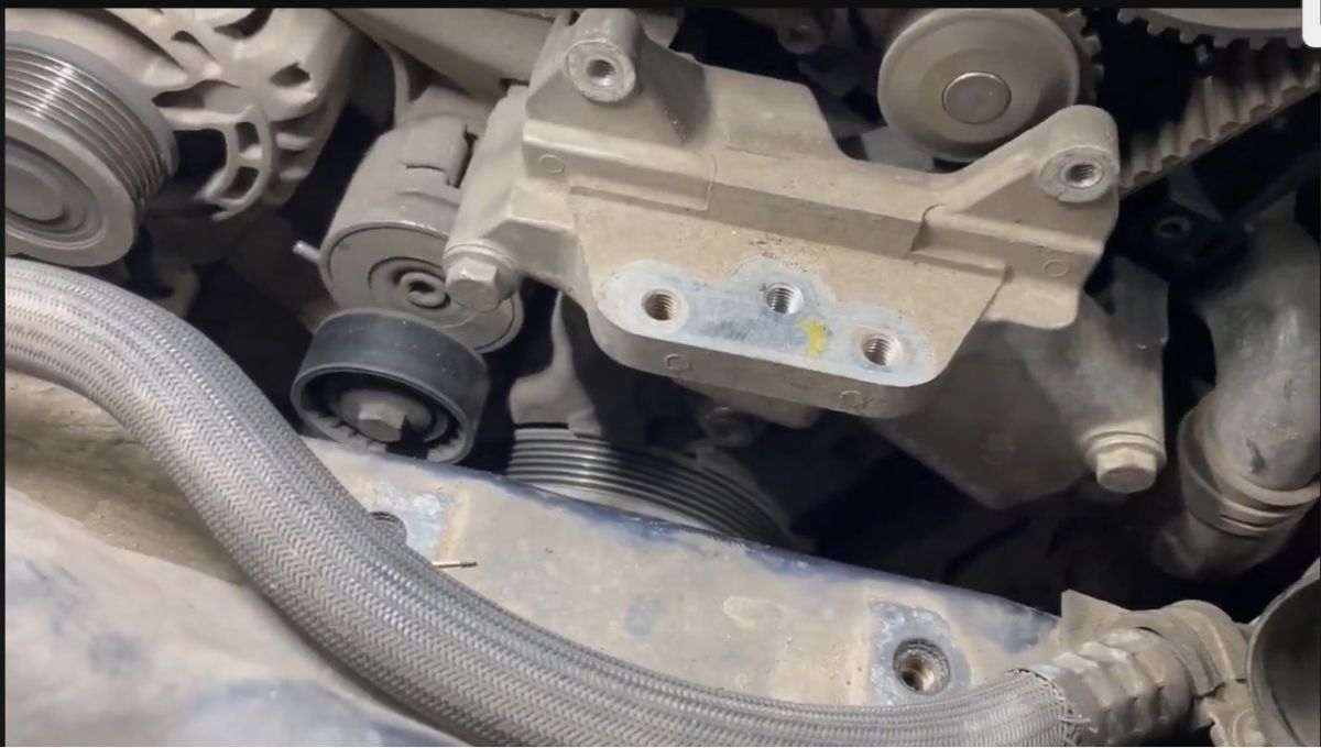

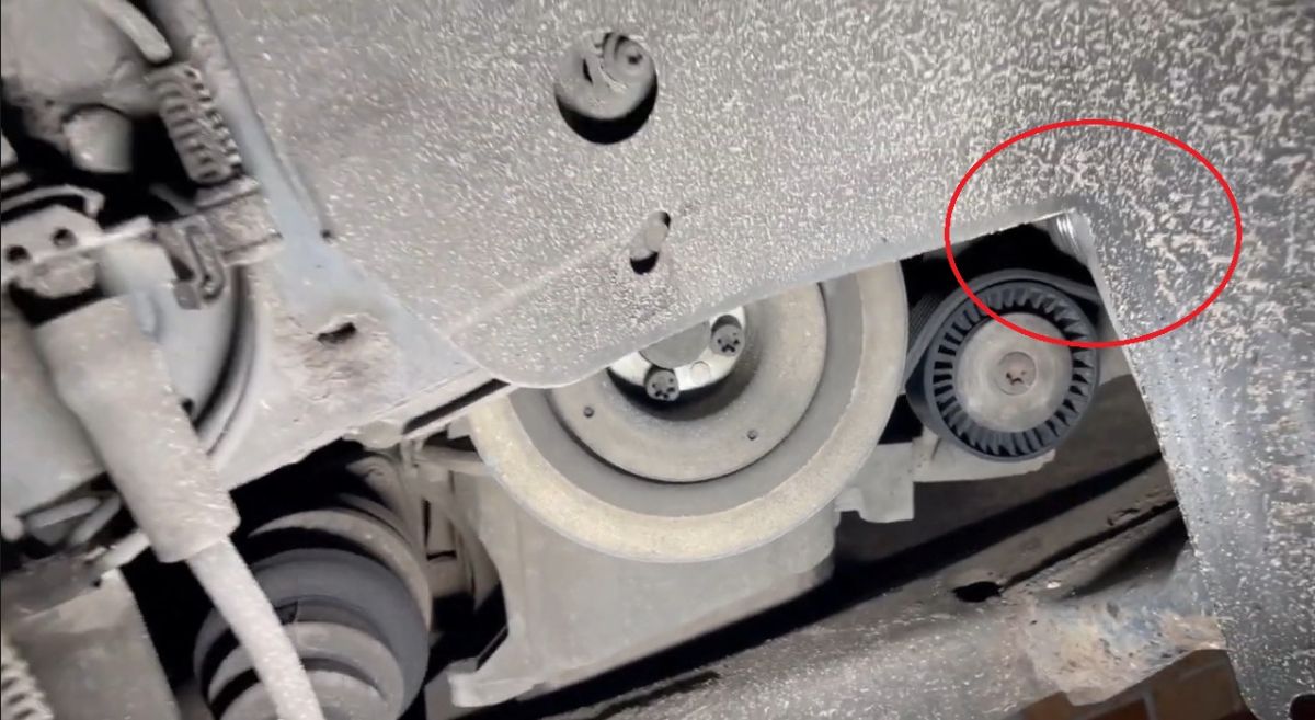

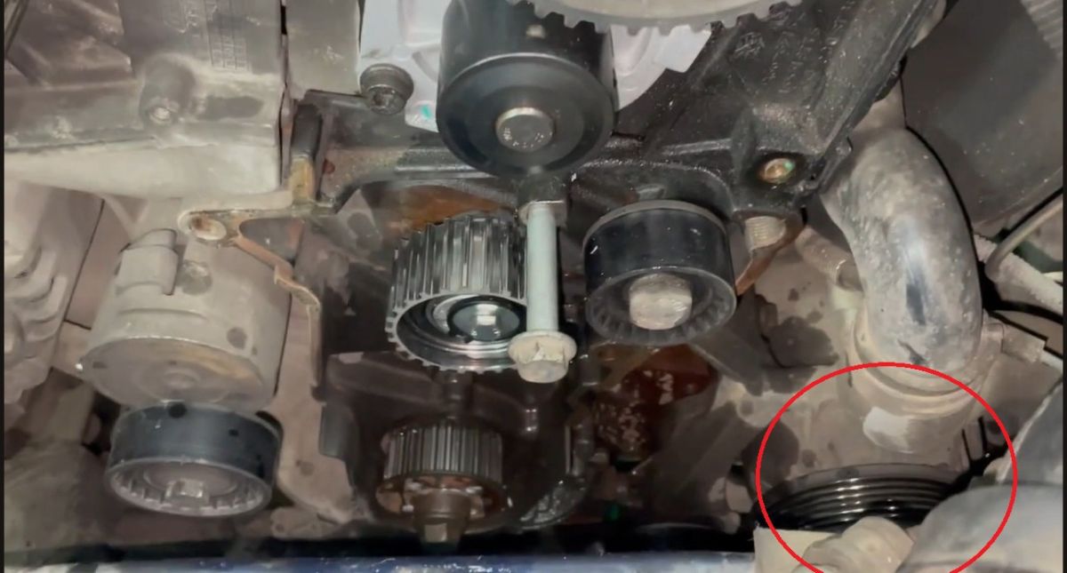

    No to tak na szybkiego. Podpatrzyłem i jest tam ciasno (jak zwykle...).
    Widok dolnej części silnika z kołem pasowym i rolką napinacza paska klinowego
    Silnik samochodu z widocznym paskiem rozrządu, kołami pasowymi i napinaczami
    Raczej lepiej będzie ją popuścić i odsunąć od podłużnicy.
    Jeśli jednak bardzo się bronisz to można się pokusić o próbę dobrania się do tego bez odkręcania. Na spokojnie podnieś sobie auto,postaw na kobyłach, odsłoń to sobie (zdejmij koło itd).Podłóż lewar pod silnik (przez deskę jak najbliżej koła pasowego) i odkręć sobie łapę od góry
    Zbliżenie na komorę silnika z widoczną rolką i elementem montażowym silnika
    Może uda się ustawić silnik tak żeby był dobry dostęp.
    W sumie to odkręcenie łapy i tak proponuję,żeby nie męczyć się z paskami.
