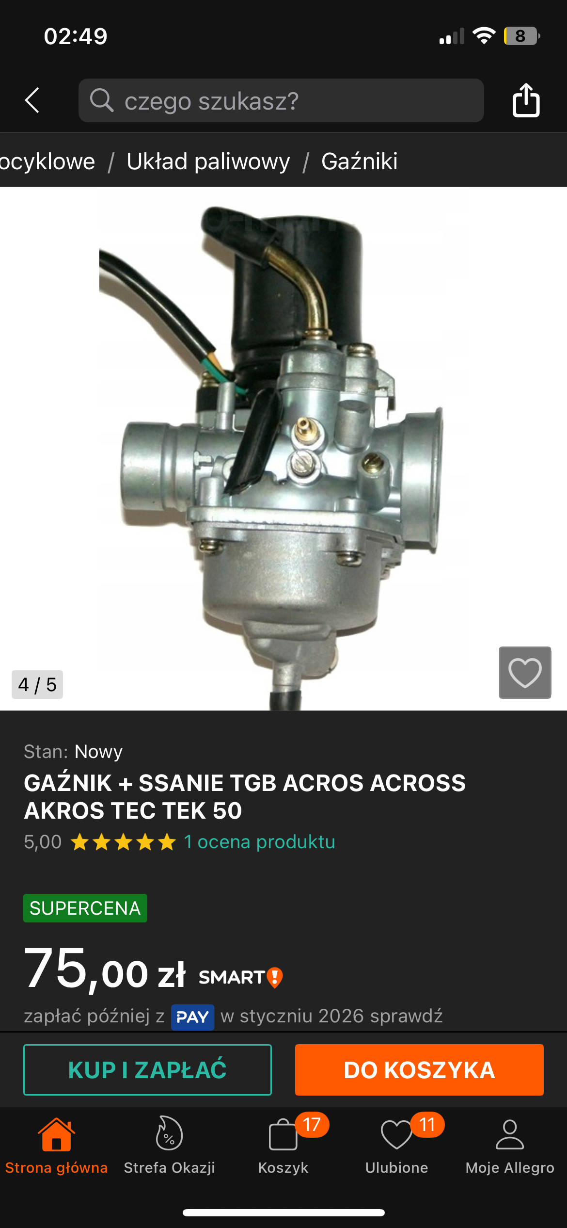

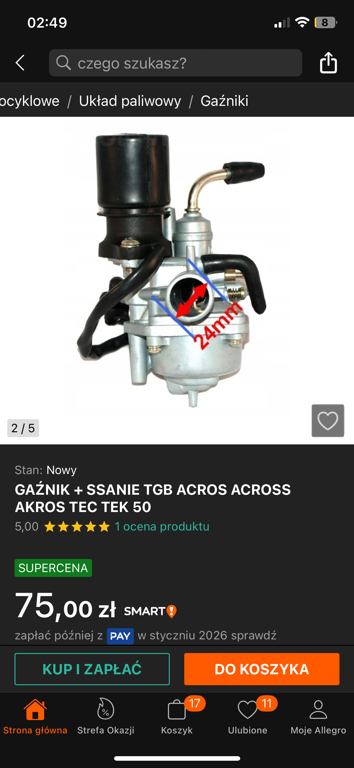

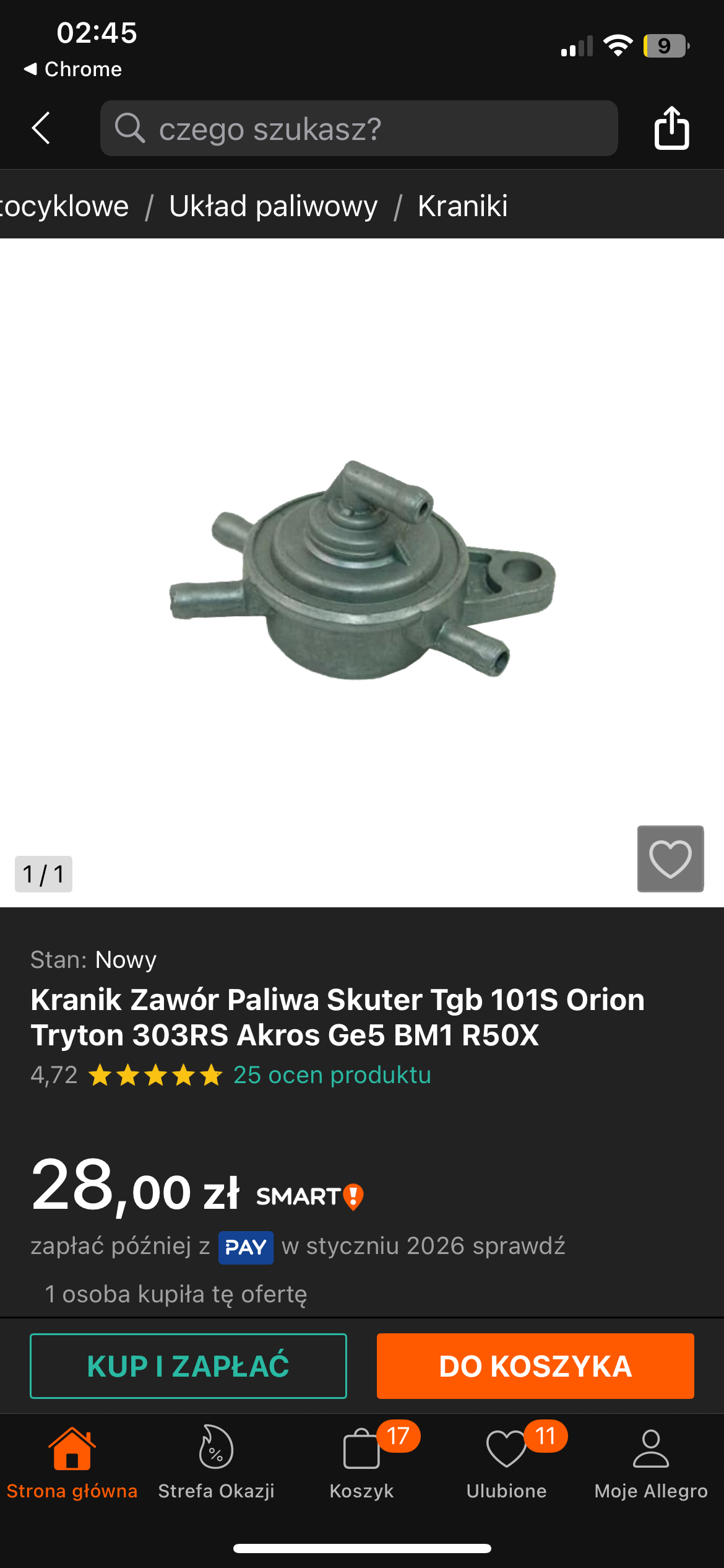

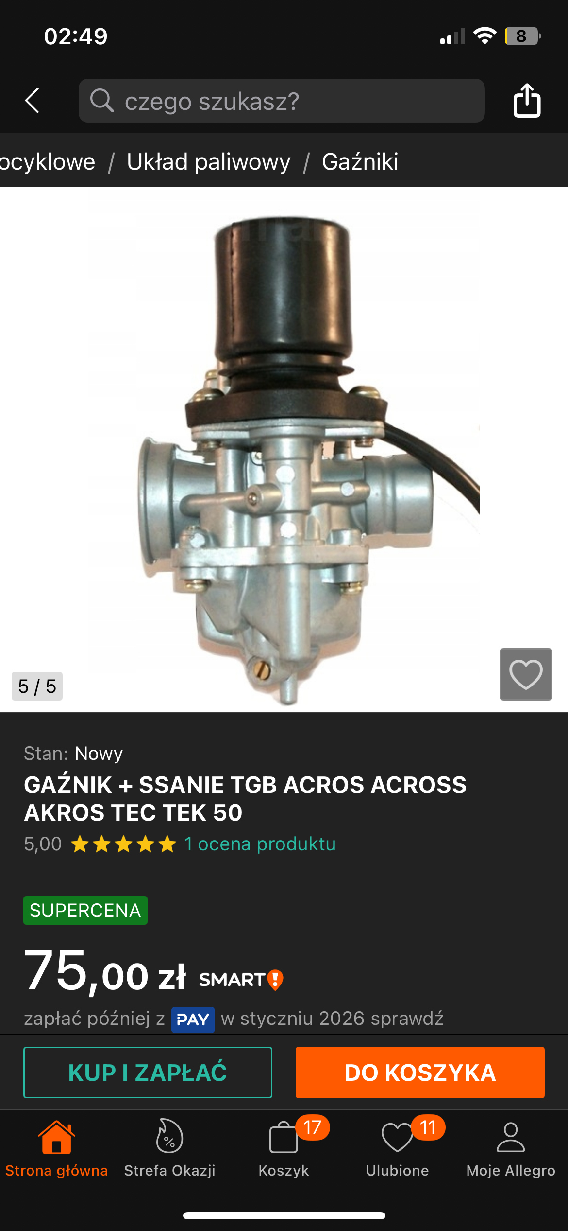

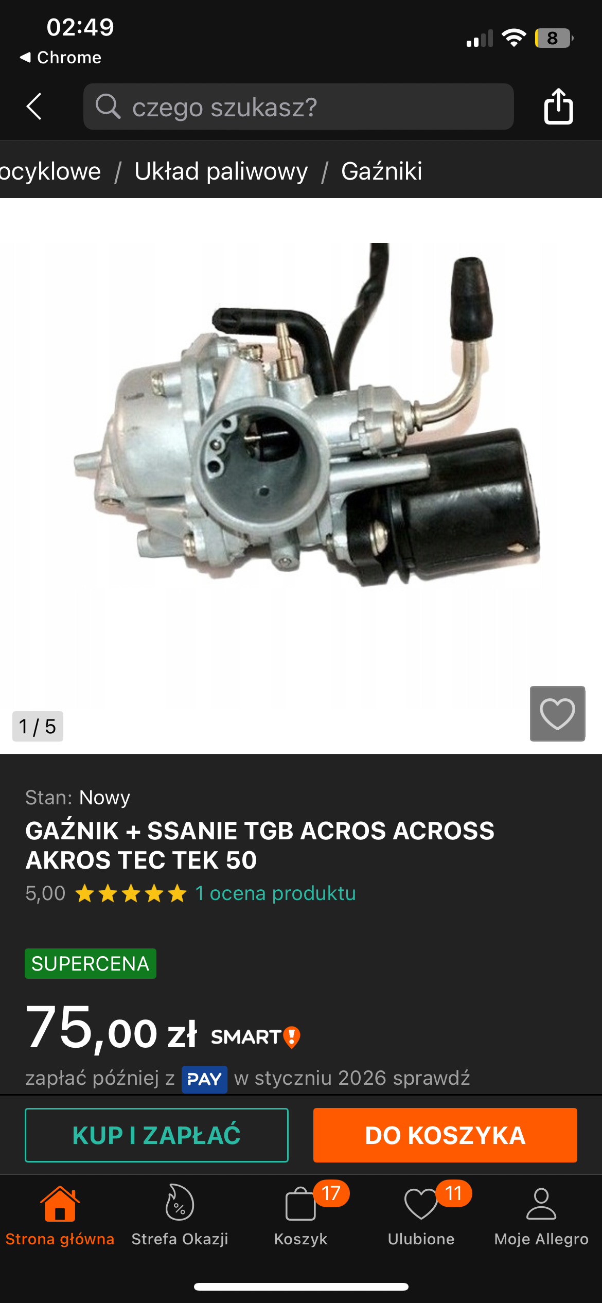

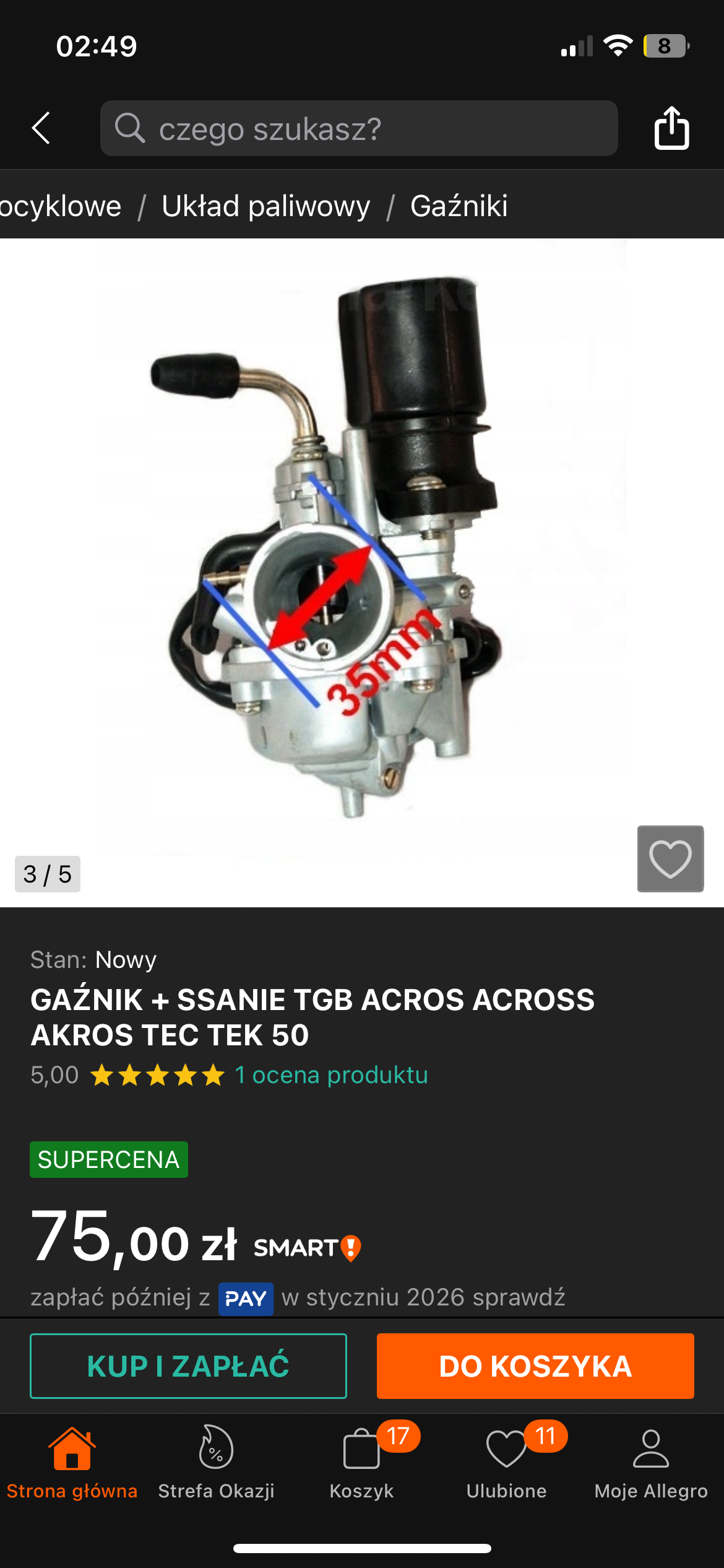

    >>21776376 Mam, dzięki, ale mam inny problem. W ogóle paliwo nie chce iść do gaźnika, w takim sensie, że z baku nie chce iść dalej. Jak dmuchnę do baku, to leci do gaźnika
  • #6 21779148
    Inkwizycja
    Poziom 30  
    Posty: 1316
    Pomógł: 165
    Ocena: 415
    Do sprawdzenia podciśnieniowy zawór paliwa przy zbiorniku.
  • #7 21779334
    matiaksio0172
    Posty: 4
    >>21779148 A powiedziałbyś, jak mam to podpiąć, w sensie: z kranika do gaźnika Kranik paliwa do skutera z czterema króćcami na węże i uchwytem montażowymGaźnik z ssaniem do skutera TGB, widok z boku z widocznymi przyłączamiGaźnik z oznaczeniem 24 mm, ssaniem elektrycznym i króćcami przyłączeniowymiGaźnik z ssaniem do TGB Acros, z oznaczeniem średnicy 35 mmGaźnik z elektrossaniem do skutera TGB AKROS TEC TEK 50, widok z przoduGaźnik do skutera TGB z widocznymi króćcami paliwowymi i ssaniem elektrycznym
