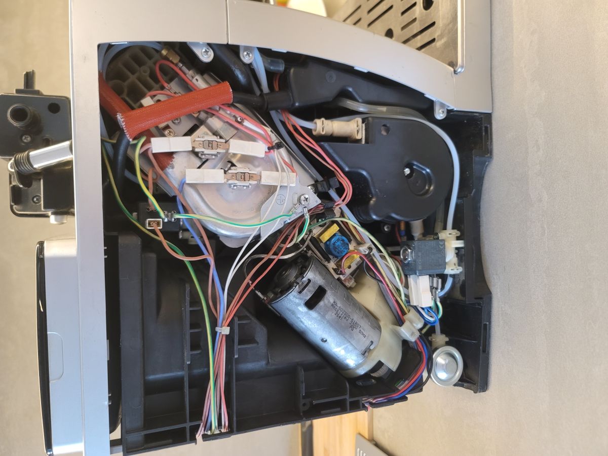

    Cześć. Mam problem z moim ekspresem De'Longhi ECAM 25.452.S
    Przestał robić kawę. Woda leci do tacki ociekowej. Wymieniłem już oba elektrozawory i nadal to samo. Woda do tacki leci przez elektrozawór 3-drożny.
    Tryb płukanie - woda leci do tacki, brak napięcia na górnym elektrozaworze
    Tryb kawa - woda leci do tacki, brak napięcia na górnym elektrozaworze
    W trybie Test Mode napięcie do obu elektrozaworów dociera.
    Tryb Odkamienianie - napięcie na górnym elektrozaworze dociera.
    Tryb gorąca woda - napięcie na górnym elektrozaworze dociera.
    Teraz pytanie: gdzie szukać problemu?
    Na płycie głównej nie dostrzegam żadnych uszkodzonych elementów.
    Wnętrze ekspresu do kawy Delonghi z widocznym okablowaniem i podzespołami

    Może załącznik naprowadzi na właściwy trop.

    Ok, według schematu muszę zobaczyć zawory w infuzorze.
    Dzięki za naprowadzenie, nieszczelność przy infuzor, zmiana jednej uszczelki i wszystko idzie prawidłowo. Przy płukaniu/kawie górny elektrozawór nie potrzebuje zasilania.
    Temat do zamknięcia.
  • #4 21774073
    archirt
    Posty: 9
    Wymiana uszczelek w infuzorze.
    Górny elektrozawór nie potrzebuje zasilania w trybie kawa/płukanie.
