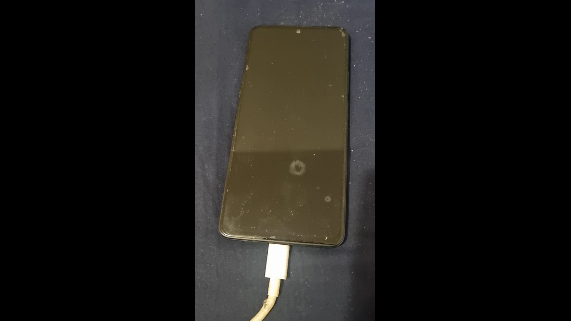

    Witam mam problem z moim redmikiem 11 telefon czasem sie uruchamia czasem nie .Po uruchomieniu wyłącza sie samoczynnie kilka razy dziennie . Aktualnie jest podpięty pod ładowarkę ale nic sie nie dzieje jest tylko migający ekran

    Jeżeli bateria sprawna to płyta do wymiany.

    Jest sens to wymieniać?

    Jak samemu zrobisz, za grosze znajdziesz używaną tylko czy napewno sprawną.
