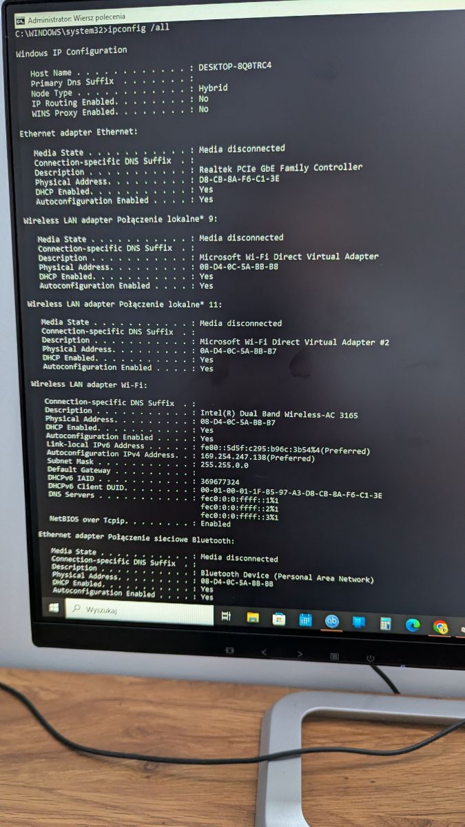

    Cześć,
    Mam nietypowy problem z połączeniem Wi-Fi z moim routerem głównym, który objawia się komunikatem "Brak Internetu", mimo że połączenie przez Repeater działa bez zarzutu. Konfiguracja sieciowa na komputerze jest ustawiona na automatyczne uzyskiwanie adresu (DHCP).
    Problem występuje tylko przy próbie połączenia bezpośrednio z siecią Wi-Fi routera głównego.

    Modem LTE --Router Archer AX23 (oprogramowanie OpenWRT wyłączone wifi)-- Access Point Asus RT-AX58U-- Repater TL WA855RE. Wszystkie urzadzenia w domu bez problemu lacza się z siecią wifi z AP oprócz PC, jest on tylko w stanie uzyskać podłączenie z internetem poprzez repater.

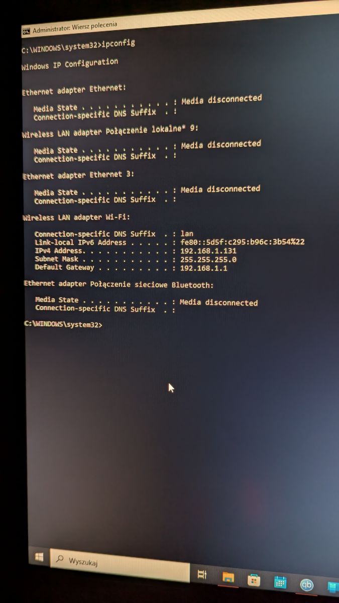

    Zrzut ekranu ipconfig z przypisanym adresem IP 192.168.1.131 przez Wi-FiZrzut ekranu z poleceniem ipconfig pokazującym brak połączenia sieciowego
    Z adresem IP 192.168.1.131 to będzie screen z reaptera. Na chwilę obecną usunąłem statyczne IP w routerze.
    Komputer jest widoczny w DHCP leases tylko po podłączeniu do reaptera

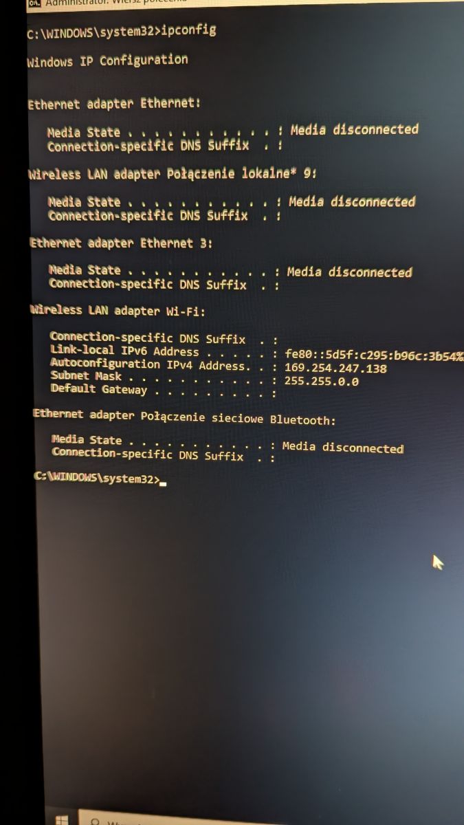

    Wyłączałem już ipv6 i na komputerze i na routerze bez zmian..

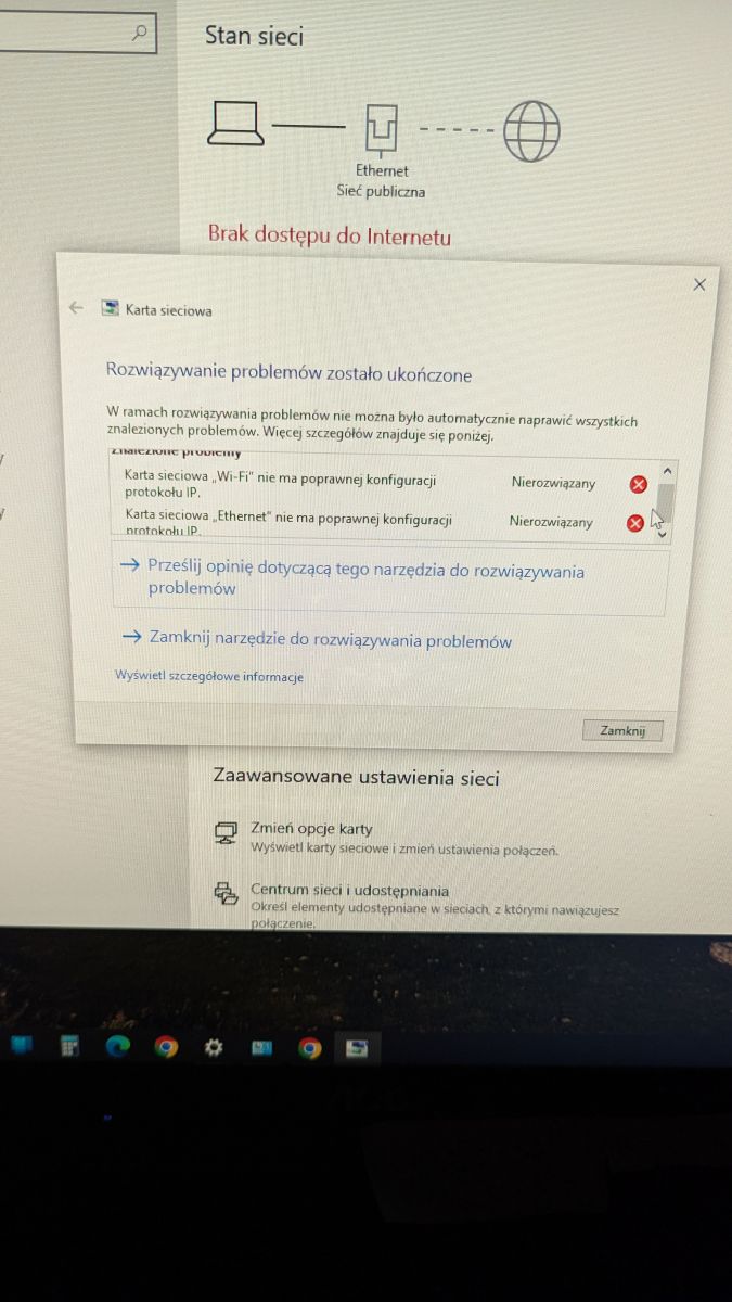

    Dodatkowo problem jest po wifi oraz bezpośrednio jak podłącze komputer do routera po kablu rj.Komunikat o błędzie braku dostępu do Internetu w systemie Windows

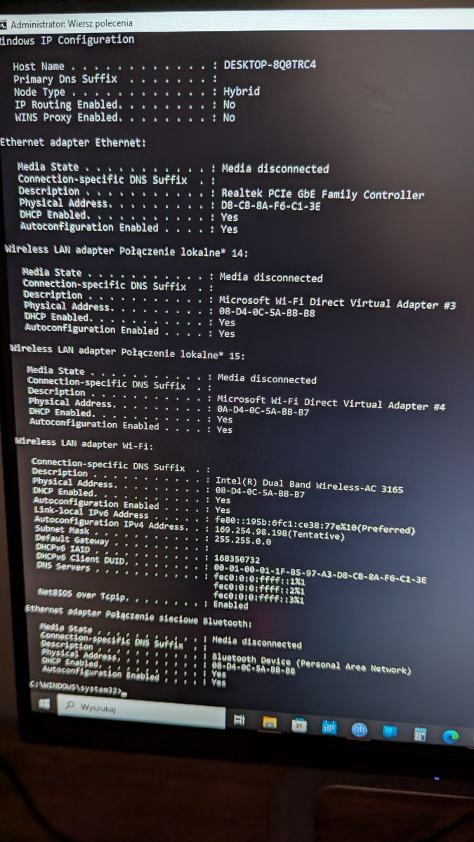

    Przesyłam zrzut z Ipconfig Zrzut ekranu z polecenia ipconfig /all w wierszu polecenia systemu Windows.

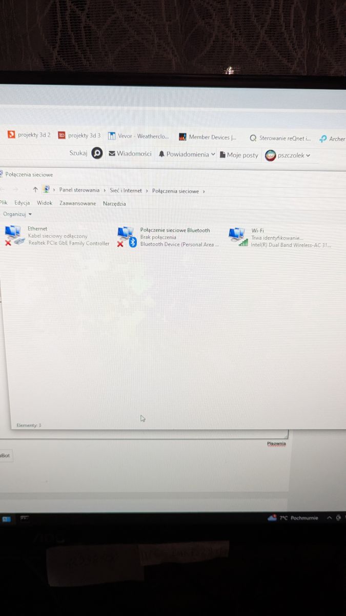

    Okno systemu Windows z trzema widocznymi połączeniami sieciowymi w folderze Połączenia siecioweZrzut ekranu z wynikami polecenia ipconfig/all w systemie Windows pokazujący różne adaptery sieciowe.
    Jak widać nie ma tych połączeń w folderze połączenia sieciowe. Jak robię parę razy ipconfig/all to raz się one pojawia raz nie..

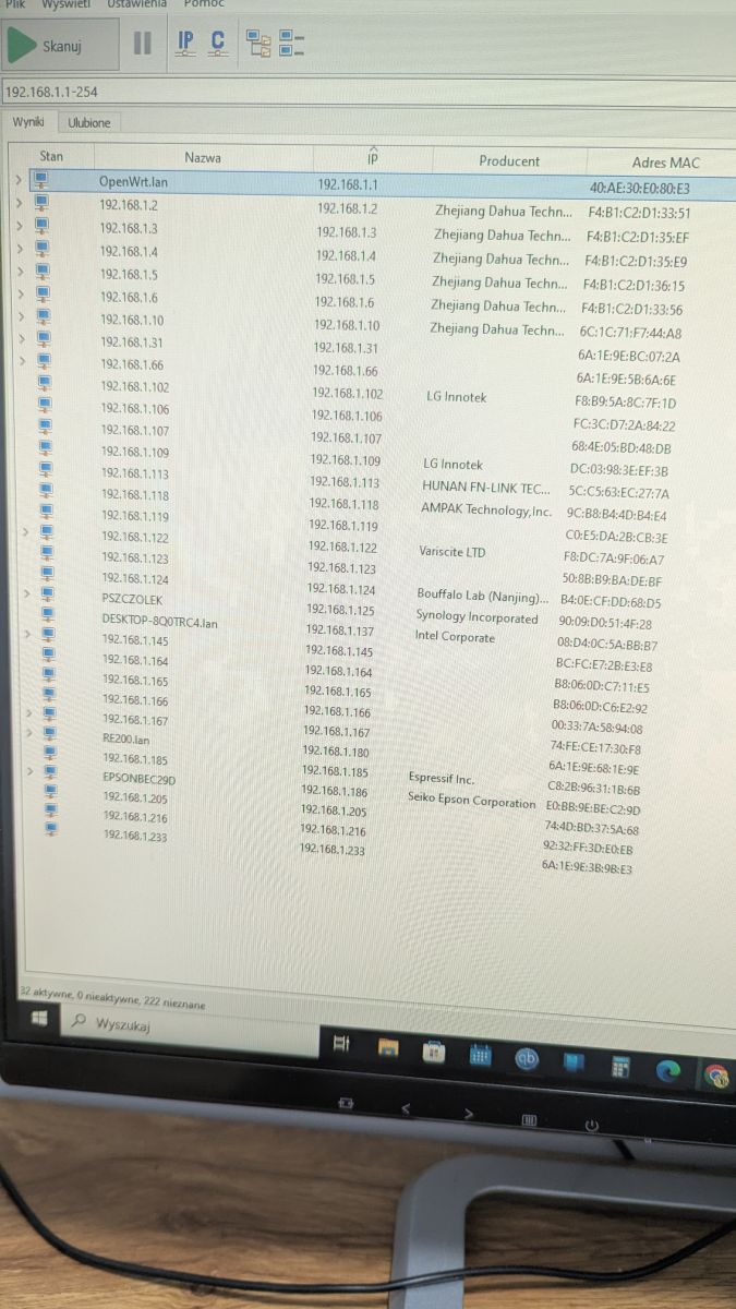

    >>21775280 To było w momencie kiedy ustawiłem na sztywno adres 198.168.1.50 w routerze dla PC to mimo tego wybierał inne IP
    Lista urządzeń w sieci lokalnej z przypisanymi adresami IP i MAC widoczna na ekranie monitora

    Po odłączeniu Access Pointa od routera komputer po kablu łączy się od razu. Gdy podłączę AP z powrotem ciągle mieli trwa identyfikacja i albo po ok minucie uda się mu nawiązać połączenie lub nie.
    Problem wydaję mi się rozwiązany. Zresetowałem repeater tp-linka (odłączyłem od prądu i podłączyłem) i zaczeło wszystko juz normalnie działać :) . Z czego to wynika nie wiem, może jesteście w stanie to wyjaśnić?

    Wszystko jasne. Masz na AP uruchomione drugie DHCP. Wyłącz go. W /etc/config/dhcp nie widzę wpisu config host dla 192.168.1.50. Wpisy mają być tylko na routerze głównym i na nim ma tylko działać serwer DHCP.

    Problemem był repater w opcjach sprawdzałem miał DHCP ustawione na auto, przełączyłem na off. W trybie pracy jako AP Asus nie ma możliwości wyłączenia przez GUI DHCP (jest już domyślnie wyłączone). Logi które wysłałem wcześniej pochodzą z routera TP-Link nie AP Asus. Tam musi być DHCP włączone.

    Problemem był repeater który miał włączoną opcje DHCP na auto. Po przestawieniu na off i resecie repeatera komputer już łączy się z routerem bez problemu poprzez wifi i lan.
