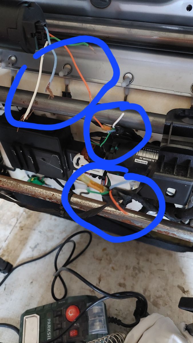

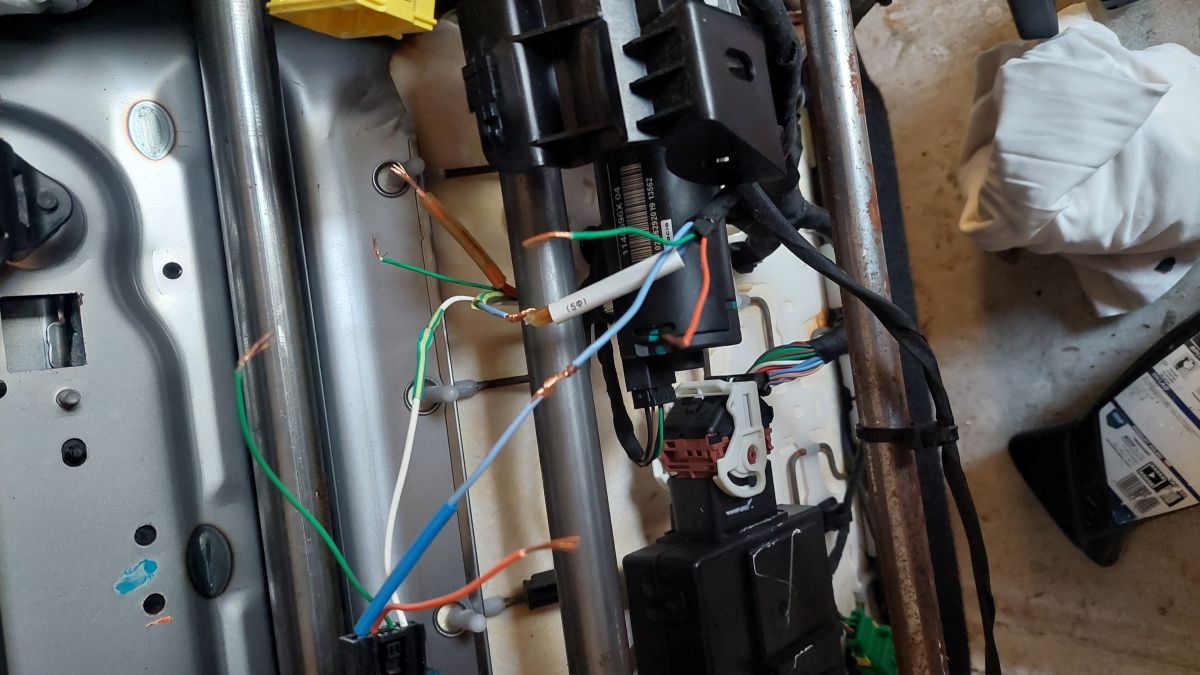

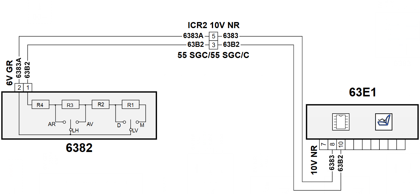

    Pacjent to fotel kierowcy Peugeot 3008 Hybrid4.
    Z masażem i grzaniem. Potrzebuję pomocy w sprawie połączenia kabli: który do którego?
    Wnętrze fotela kierowcy Peugeot 3008 Hybrid4 z odsłoniętymi przewodami elektrycznymiKable pod siedzeniem kierowcy Peugeot 3008 Hybrid4 z widocznymi połączeniami
    AI: Z którego roku jest Twój Peugeot 3008 Hybrid4?
    2020
    AI: Czy fotel jest oryginalny z tego auta, czy pochodzi z innego modelu lub był wymieniany?
    Z tego samego auta
    Poza silniczkiem, to gdzie pozostałe kable się kończą po ich drugiej stronie?

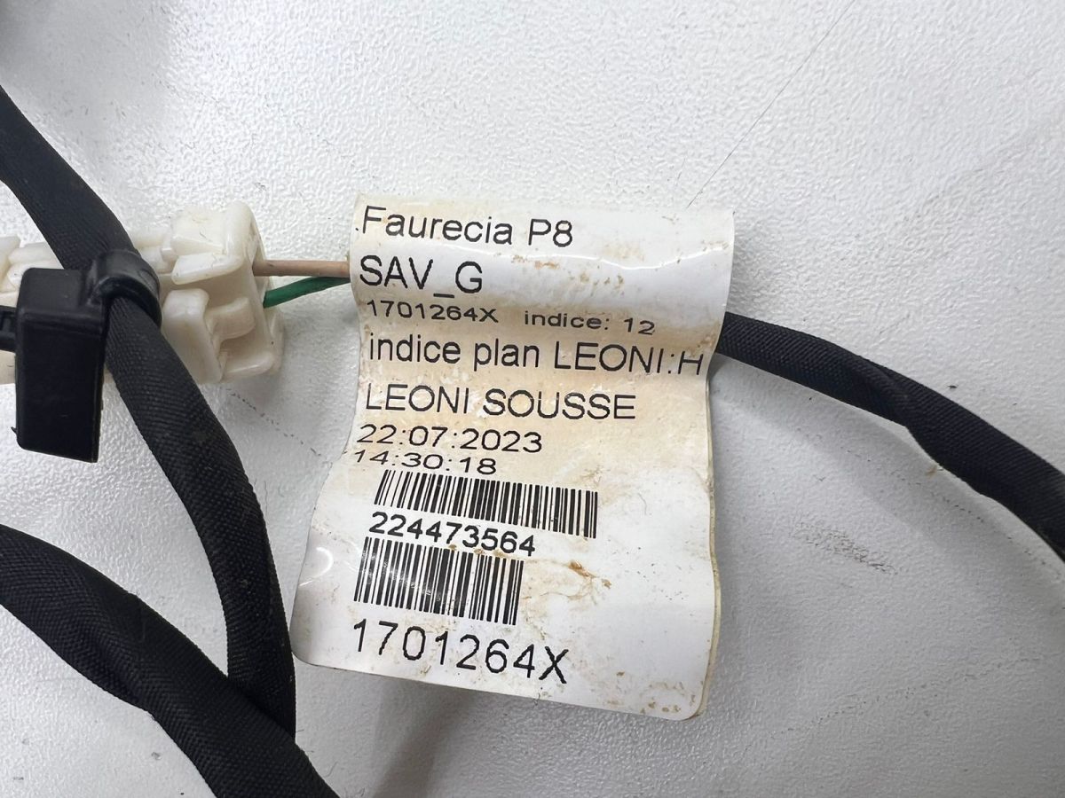

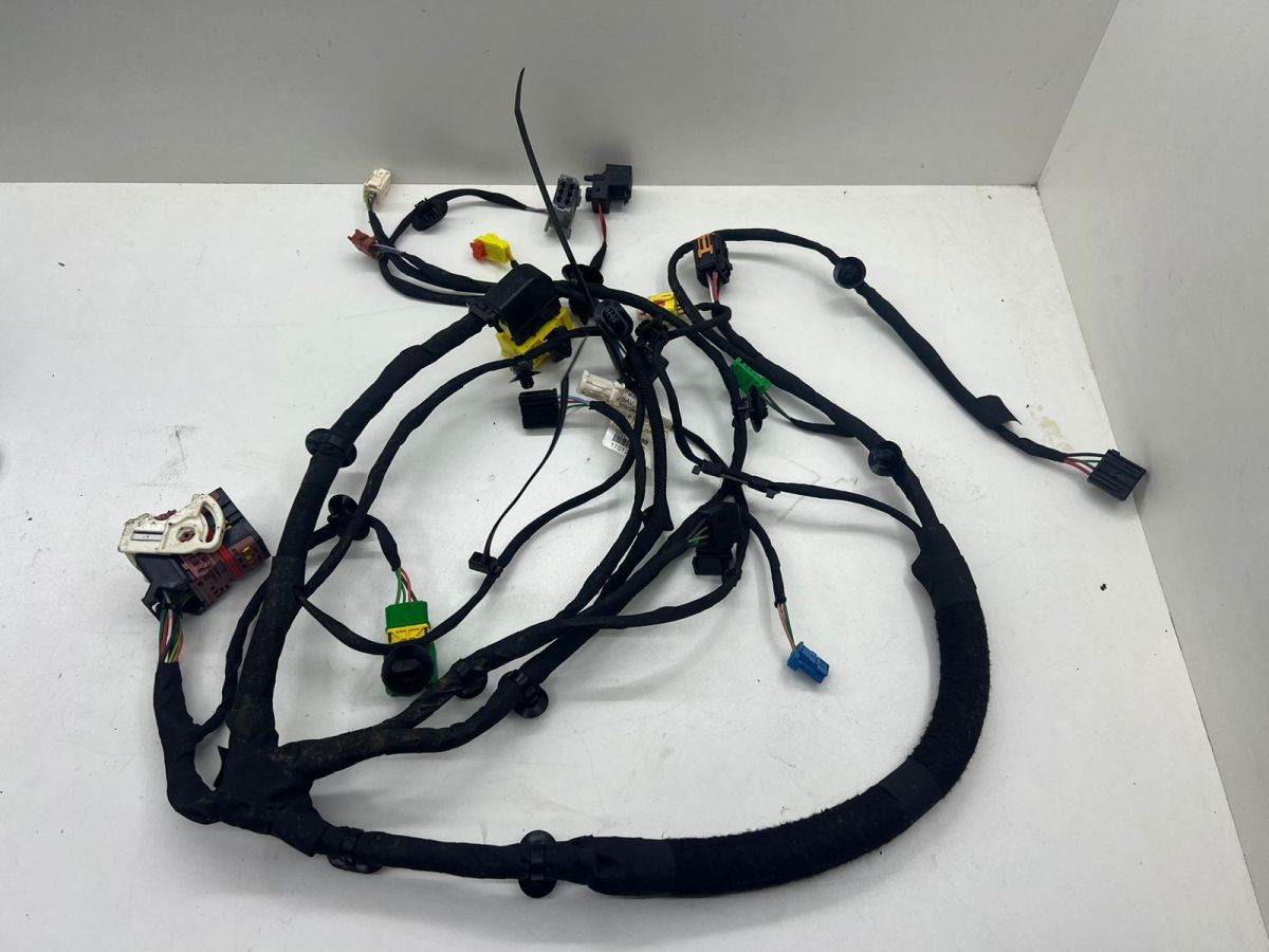

    One Wiązka kabli samochodowych z różnokolorowymi złączami na białym tle spotykają się tak jakby w jednej wiązce.
    Zbliżenie na etykietę przymocowaną do wiązki przewodów z napisem LEONI SOUSSE.

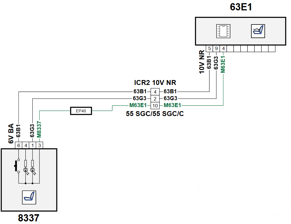

    clfantazja napisał:
    One spotykają się tak jakby w jednej wiązce.
    To musisz ustalić w których wtyczkach.
    Numer styku [urządzenie, wtyczka] - (oznaczenie przewodu) - Numer styku [urządzenie, wtyczka]
    A1 [6316, 4V NR] - (6336) - 3A [63F4, 6V GR]
    A5 [6316, 4V NR] - (6328) - 1B [63F4, 6V GR]
    4 [8337, 6V BA] - M63G1 - Masa
    1 [8337, 6V BA] - 63M3 - 3 [63E1, 10V NR]
    6316 : silnik pochylania siedzenia kierowcy
    63F4 : zestyk położenia ustawienia fotela
    8337 : włącznik siedzenia masującego kierowcy
    63E1 : kalkulator funkcji pneumatycznych siedzenia przedniego lewego

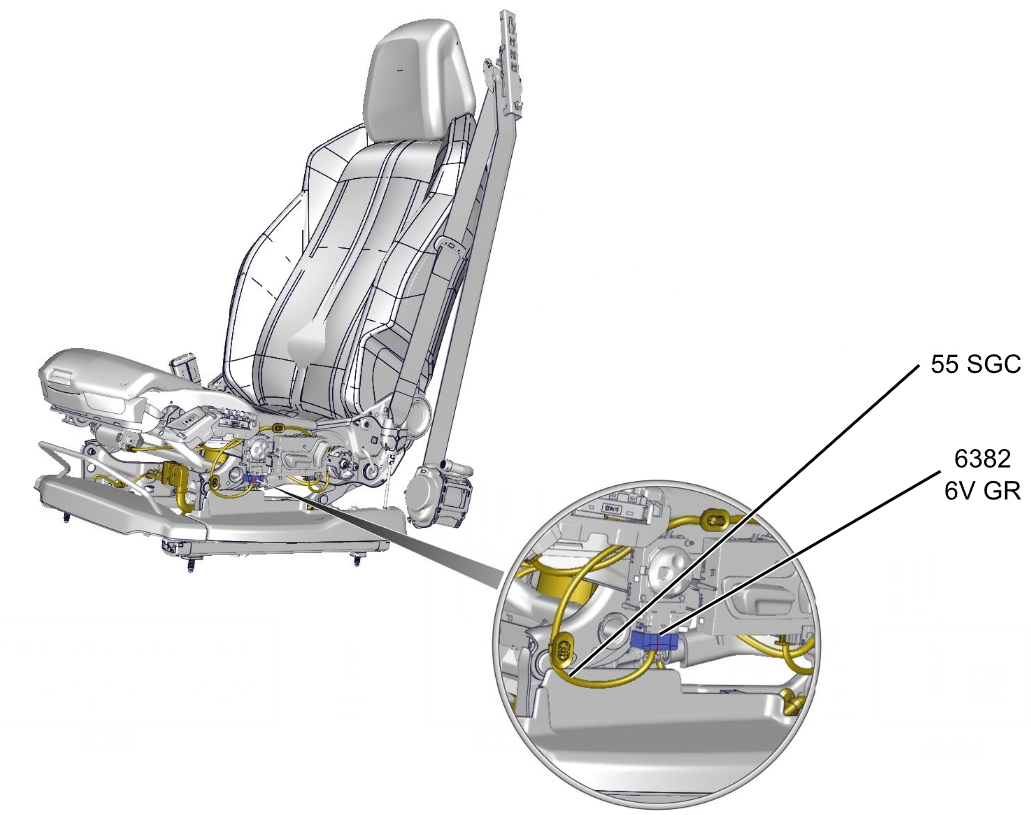

    6382 : przełącznik regulacji podparcia lędźwiowego przedniego siedzenia
    Kolory wtyczek:
    Tabela kolorów przewodów z odpowiadającymi im skrótami literowymi
    Kolory przewodów nie są opisane.
    Schemat elektryczny połączeń między włącznikiem masującym a kalkulatorem siedzenia
    Schemat połączeń pomiędzy elementami 6382 i 63E1 z oznaczeniami styków i przewodów
    Zbliżenie na złącza 55 SGC i 6382 6V GR pod siedzeniem samochodu
