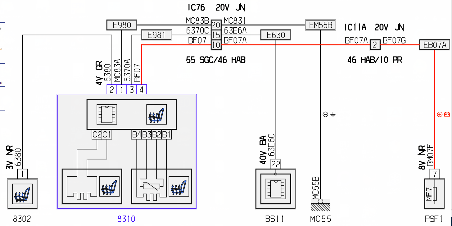

    Dzień dobry, czy ktoś z ma schemat, podgrzewanych foteli Peugeot 3008 I 2010 rok?

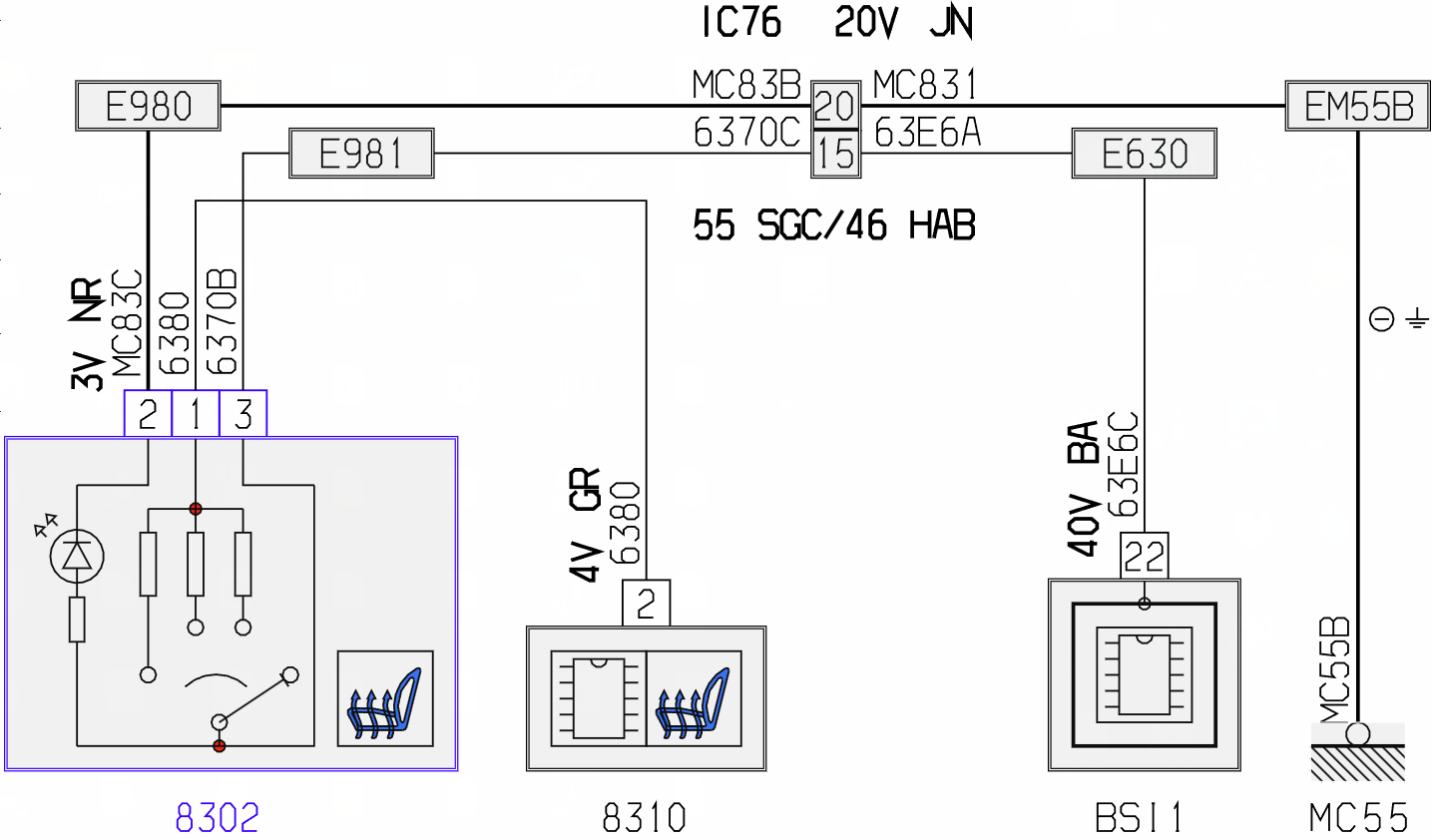

    8302 : regulator ogrzewanego fotela kierowcy
    8310 : ogrzewane siedzenie kierowcy
    8315 : ogrzewane siedzenie pasażera
    8303 : regulator ogrzewanego fotela pasażera
    Kierowcy:
    Schemat połączeń elektrycznych do ogrzewania fotela kierowcy w samochodzie
    Schemat połączeń elektrycznych podgrzewanego fotela kierowcy i jego regulatora
    • 3008 (T84) - dziedzina komfort i użytkowanie funkcja podgrzewane siedzenia.pdf (200.01 KB) Musisz być zalogowany, aby pobrać ten załącznik.
    • 3008 (T84) - dziedzina komfort i użytkowanie funkcja podgrzewane siedzenia (okablowanie).pdf (1.31 MB) Musisz być zalogowany, aby pobrać ten załącznik.

    Czy ogrzewanie fotela będzie działać podpięte na krótko?
    #5 21688071
    artur.heise
    Poziom 33  
    Posty: 1606
    Pomógł: 223
    Ocena: 586
    Patrząc na schemat, to wymaga konkretnej rezystancji ustawianej z pokrętła. Jeśli chcesz sprawdzać, to bezpieczniej jest odpiąć maty od sterownika i omomierzem sprawdzić.

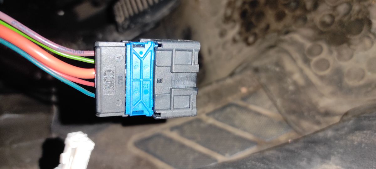

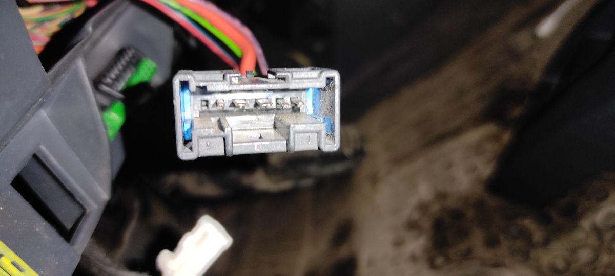

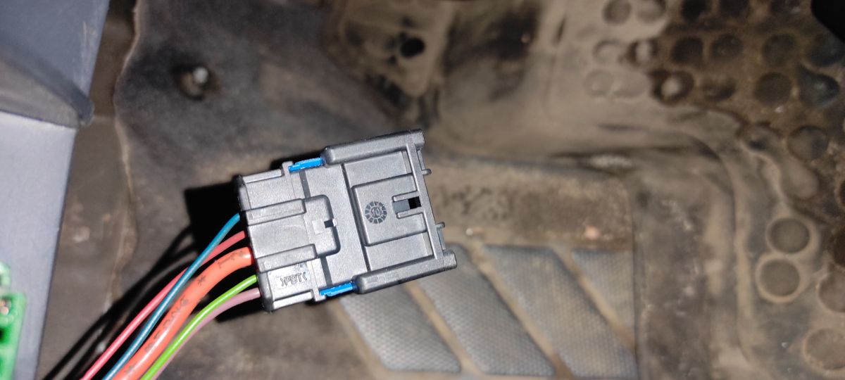

    Tam gdzie jest BSI jest niepodłączone gniazdo z pięcioma przewodami BM02A, 2120, 9017A, 9018A i 210. Od czego to może być?
    Pomierzyłem oporności i tak: fotel kierowcy c1-c2 1,2 Ω, b1-b4 2,6 Ω; pasażer c1-c2 1,2 Ω, b1-b4 1,5 Ω.

    Ten moduł podgrzewania foteli nie jest specjalnie wyrafinowany. Z BSI ma kontakt tylko po to by podświetlenie modułu działało jak się światła włączy (wtyczka 40 pinowa). Oporności mat grzewczych są więc powinno działać grzanie.

    poranek666 napisał:
    Tam gdzie jest BSI jest niepodłaczone gniazdo z pięcioma przewodami BM02A , 2120, 9017A, 9018A i 210. Od czego to może być?
    BM02A to zapewne plus akumulatora
    9017/9018 to CAN nadwozia
    2120 nie znalazłem
    210 sterowanie świateł stopu (ale to trochę dziwne)
    Masz jakąś fotkę tego?
    poranek666 napisał:
    Pomierzyłem oporności, i tak fotel kierowcy c1 c2 1,2ohma, b1 b4 2,6 ohma, pasażer c1 c2 1,2 ohma b1 b4 1,5ohma.
    OK, czyli przejście jest- maty są sprawne.
    Pomogłem? Kup mi kawę.

    Zbliżenie na plastikową wtyczkę elektryczną z widocznymi stykami i kolorowymi przewodami
    Zbliżenie na złącze elektryczne z kolorowymi przewodami w wnętrzu pojazdu
    Zbliżenie na złącze elektryczne w samochodzie z kolorowymi przewodami

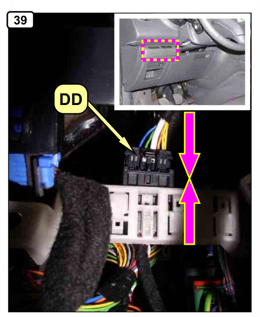

    2120 - to może być Z12D :)
    Całość to fragment wiązki do podłączenia modułu haka.
    Złącze wiązki przewodów oznaczone DD w okolicy kierownicy samochodu

    Jednak podłączenie na krótko nie działa.
  • #12 21779765
    poranek666
    Posty: 46
    Ocena: 2

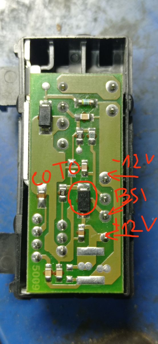

    Jednak poległem. Wszystkie kable pociągnięte, grzanie foteli w BSI włączone, a jednak nie działają. Może to wina sterownika?
    [img]https://obrazki.elektroda.pl/5697055400_176565<br/> <img src=[/img] 3422_thumb.jpg">
    12V dochodzi do tego elementu i dalej sie nie rozchodzi. Czy tym przewodem
    od BSI idzie jakieś napięcie sterujące?
    "Tym", to znaczy którym? :)

    poranek666
    Posty: 46
    Ocena: 2
    Z pinu 22 BSI idzie kabelek do rezystorów i diody, tam musi być jakieś napięcie.
    OK, czyli pytasz o 6370 : Sterowanie wyłącznika ogrzewanego przedniego fotela.
    Patrząc na Twoje zdjęcie, to ta ścieżka przez przelotkę idzie na drugą stronę płytki.

    poranek666
    Posty: 46
    Ocena: 2
    Dowiedziałem się, że z pinu 22 BSI wychodzi 12 V, a że u mnie na tym pinie nie ma tego napięcia (nie wiem czemu), podpiąłem z innego źródła. Tak więc wszystko śmiga.
    Dziękuję za pomoc, a w szczególności panu Arturowi.
