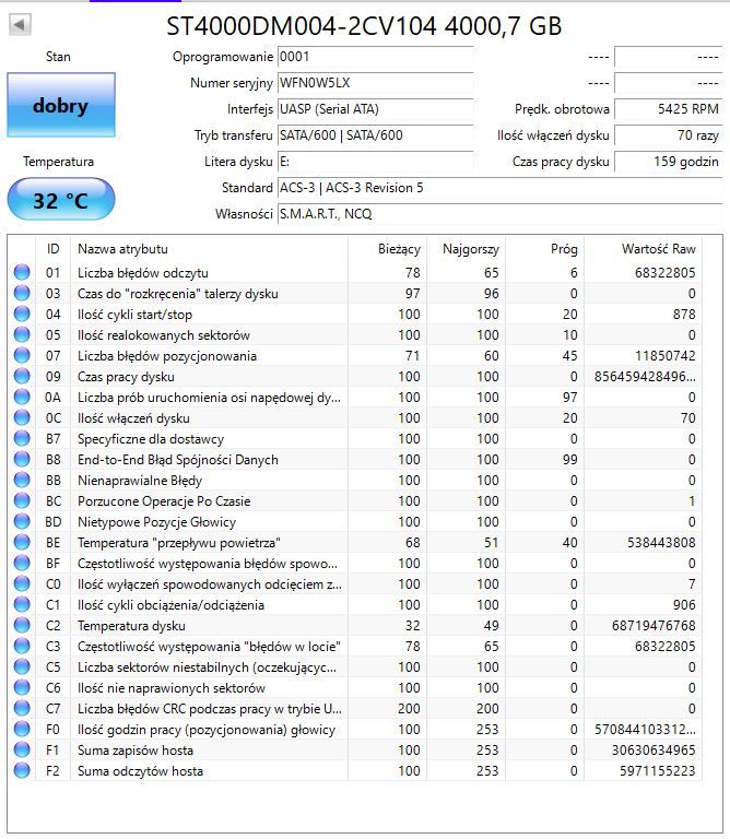

    Proszę o ocenę kondycji dysku 3,5 cala w zewnętrznej oryginalnej obudowie Segate zasilanym osobnym zasilaczem sieciowym. Dysk zakupiony jako "mało używany" , najbardziej istotne dla mnie to orientacyjny przebieg w godzinach oraz czy nie dzieje się z nim czegoś niepokojącego. Dysk ma służyć jako archiwum.Czy opcjonalnie mogę do takiej obudowy zamontować inny dysk ale firmy WD 2TB ?
    Zrzut ekranu z programu diagnostycznego pokazujący parametry dysku twardego Seagate 4TB.

    Zrób pełny skan w Wiktorii. SMART nie pokazuje niczego niepokojącego, ale nie jest to bardzo wiarygodna metoda oceny stanu dysku. Co do obudowy - tak, można w niej zamontować inny dysk.

    Na razie screen, test włączyłem.
    Ile ma mniej więcej przepracowane godzin ?
    Zrzut ekranu z programu pokazujący dane SMART dysku twardego.

    Jeśli wierzyć SMARTowi - na pierwszym obrazku było 159, na drugim 161. Z jednej strony bardzo mało, z drugiej - są możliwości skasowania SMARTu. Dlatego nie przywiązywałbym do tego nadmiernego znaczenia, a skupił się na diagnostyce i ocenie stanu technicznego tego dysku.
