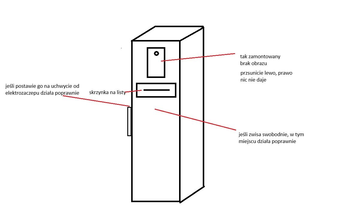

    Wideodomofon DS-KIS703Y-P Hikvision brak obrazu po wywołaniu z panela.
    Witam wszystkich.
    Pacjent jak w tytule:
    1. po wywołaniu z panelu wejściowego pojawia się tylko czarny ekran z ikonkami, po naciśnięciu zielonej słuchawki jest audio a ekran na wyswietlaczu niebieski, brak obrazu z kamery
    2. podgląd z monitora działa bez problemu ( audio i wideo)
    Panel działa poprawnie jeśli swobodnie wisi na kablu :)
    Co zrobione;
    1. Wymieniony cały zestaw na nowy
    2. poprowadzona skrętka dla testów bezpośrednio z panela do wyświetlacza
    3. 230V wzięte z innego obwodu dla sprawdzenia
    4. zmieniony zasilacz na inny mocniejszy
    5. panel oddzielony plastikowa przekładka, przesunięty w bok słupka - nie pomogło
    6. przeniesienie panelu na słupek po drugiej stronie furtki - nie pomogło
    I skończyły mi się pomysły :(
    Warunki pracy:
    1. okrągły słup obudowany cegła
    2. przewód pomiędzy panelem a wyświetlaczem 4x2x0.5 ziemny
    To sprawdzaj w którym momencie ginie obraz jak wiszący panel próbujesz zamontować.

    Schemat skrzynki z wideodomofonem i problemami z obrazem przy montażu.

    Odizoluj obudowę kasety od podłoża i ścianek.
    Wymaga stabilnego 24V DC – niestabilne napięcie często powoduje problemy z obrazem po wywołaniu - zmierz napięcie przed i po wywołaniu czy nie spada poniżej 24 v.
