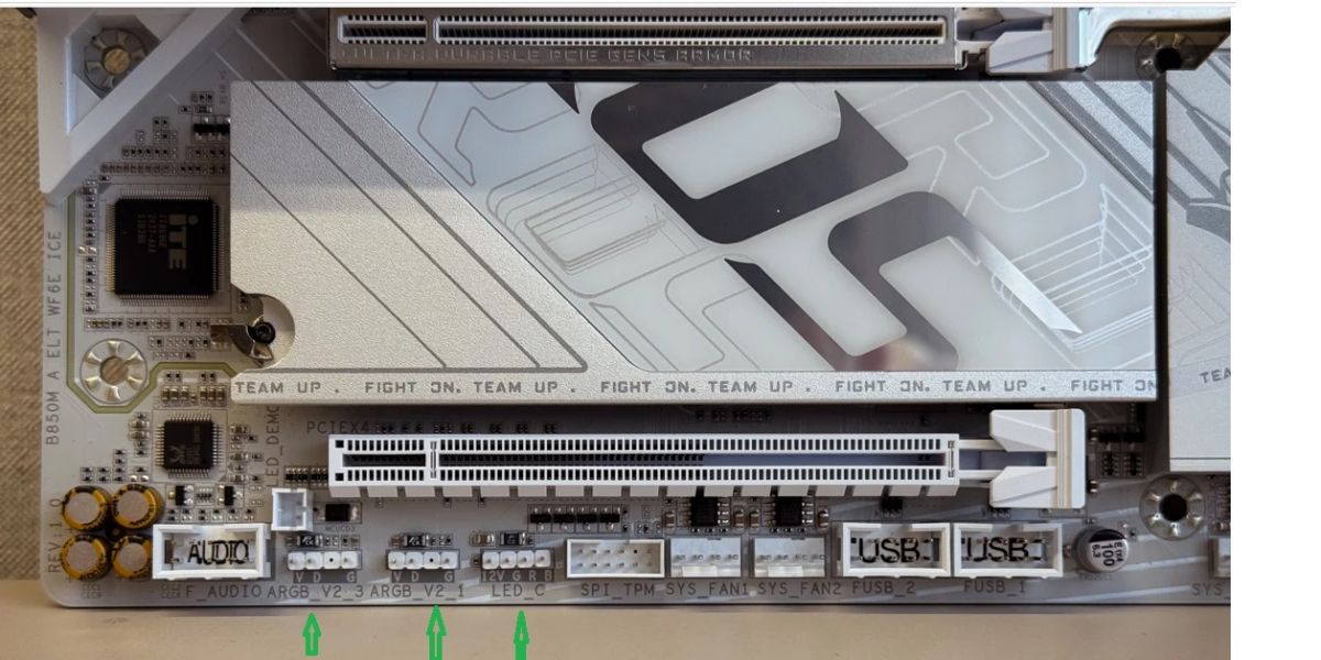

    Gdzie podpięte
    Złącza ARGB i RGB oznaczone strzałkami zielonymi na płycie głównej
  • #9 21775742
    Kasek21
    Posty: 45675
    Pomógł: 4981
    Ocena: 3549
    lisek napisał:
    Gdzie podpięte
    xricoo97 napisał:
    bezpośrednio do płyty pod wejścia ARGB v2 i v3, pod 2 oświetlenie obudowy, pod 3 chłodzenia

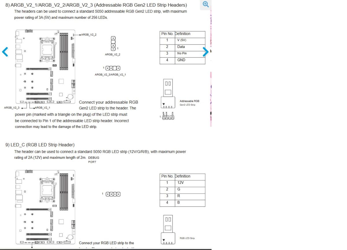

    Do wymiany 50:50 (Bez Pomiarów na ARGB)
    - podswietlenie -lub płyta
    To z manuala
    Złącza ARGB i RGB LED z opisem pinów na płycie głównej Gigabyte
    Oprogramowanie dla B850 i AM5 dla płyt Gigabyte

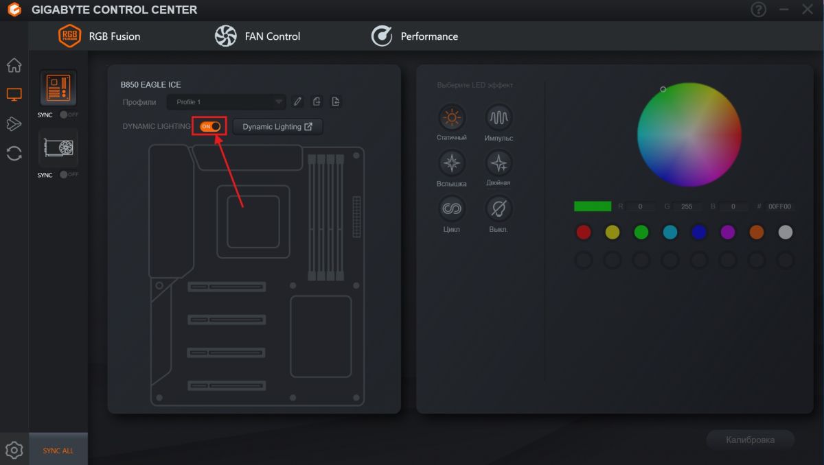

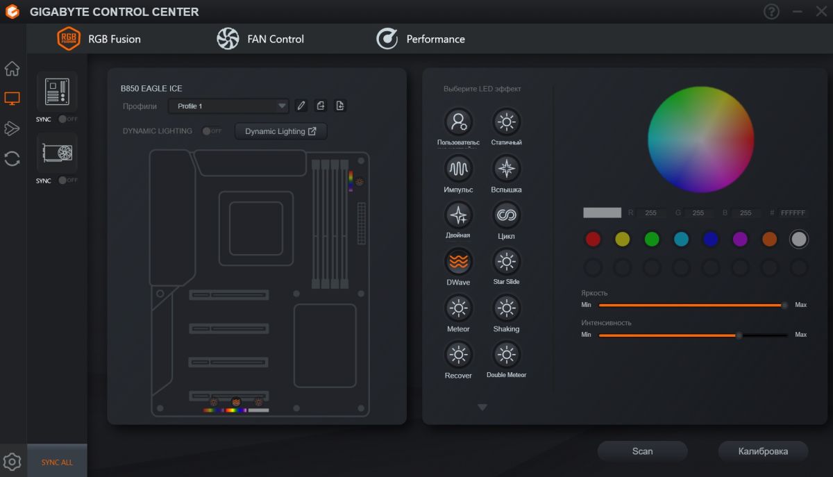

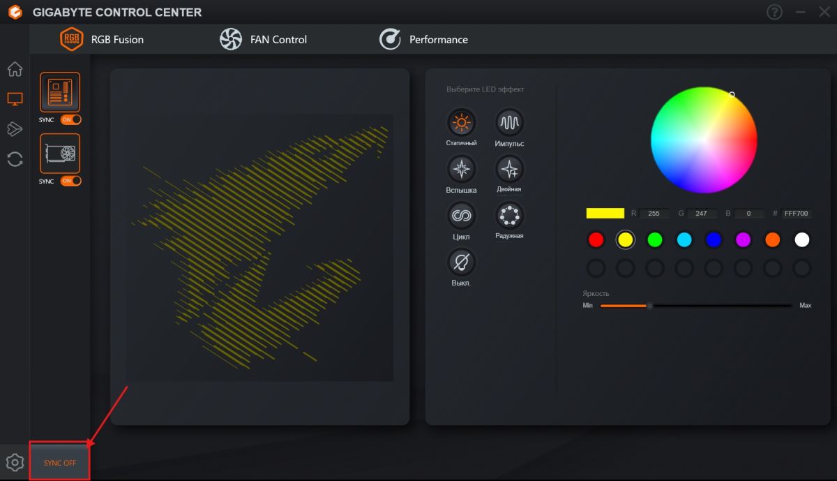

    Aby zacząć zabawe z podświetleniem, po pobraniu Gigabyte GCC
    - nalezy w aplikacji Gigabyte GCC kliknij wyłącz synchronizację,
    Interfejs aplikacji Gigabyte Control Center z wyłączoną synchronizacją RGB.
    - Następnie w sekcji głównej wyłącz Dynamic Lighting.
    Ekran Gigabyte Control Center z włączonym Dynamic Lighting i paletą RGB
    - Gotowe!
    Teraz możesz wybrać każdy port Rgb i Argb oraz dostosować oświetlenie według własnego uznania.
    Interfejs w aplikacji Gigabyte GCC z ustawieniami podświetlenia RGB dla B850 Eagle ICE
