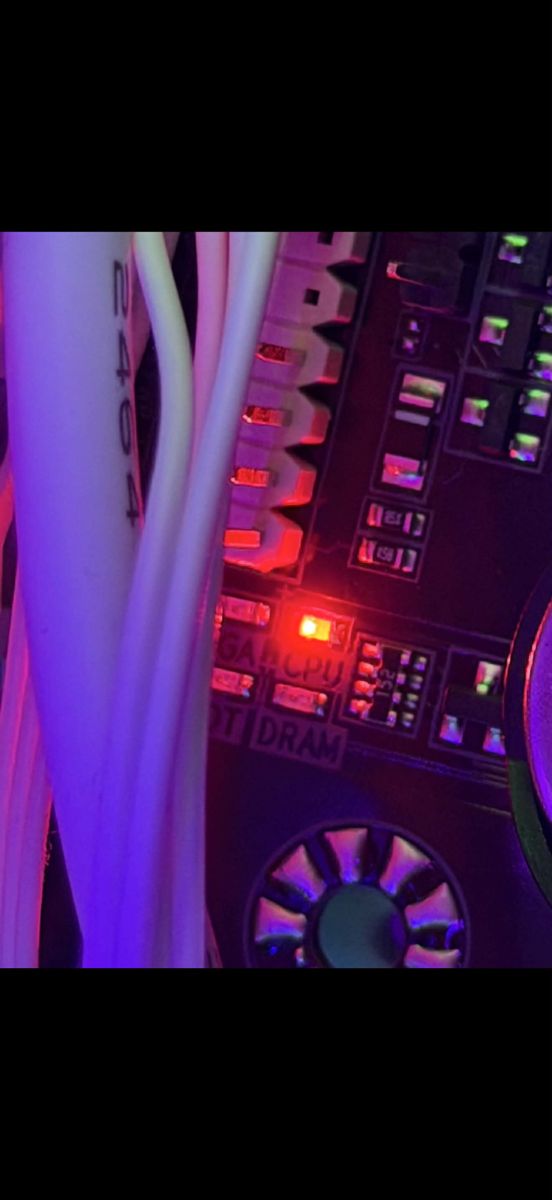

    Ciągle na płycie głównej świeci się dioda od CPU, BIOS zaktualizowany do najnowszej wersji, wyciągałem procesor z socketu, używałem jednego RAM-u, przekładałem RAM-y, wymieniłem pastę, wyciągałem baterię BIOS-u, temperatury są w porządku. Instalowałem sterowniki chipsetu ze strony płyty głównej. Nie wiem, co jeszcze mogę zrobić. Dioda zaczęła się świecić jakieś pół roku po zakupie komputera, wtedy był jeszcze Windows 10. Komputer działa stabilnie, ale teraz chcę go sprzedać i ktoś może się przyczepić do tego.
    Zbliżenie na płytę główną PC z czerwoną diodą diagnostyczną CPU
    AI: Czy dioda CPU świeci się od razu po włączeniu komputera i cały czas, czy zapala się dopiero w trakcie pracy systemu?
    Świeci się cały czas od włączenia komputera.
    AI: Czy próbowałeś uruchomić komputer bez karty graficznej lub z innym procesorem (jeśli masz taką możliwość), żeby sprawdzić, czy dioda nadal się świeci?
    Nie mam takiej możliwości.

    Podaj dokładny model płyty Gigabyte B650 oraz revision
    W menadźerze urządzeń windowsa jest coś za znakiem zapytania albo znakiem wykrzyknikiem ?
    Producent rzeczywiście w instrukcji diody CPU/DRAM/VGA LED potraktował "po łebkach"

    Dioda zaczęła się świecić jakieś pół roku po zakupie komputera, ..
    Po jakiejś aktualizacji , np. Bios lub ?
    p.s
    np. code 43
    jedne co mi sie nasuwa to controller pamieci w cpu ?

    RAM 4800-6000mhz max
    ustaw recznie reset bios
    bios flashback 1,2 wersje
