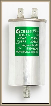

    Dzień dobry,
    W suszarce Amica zepsuł mi się kondensator rozruchowy 9 µF, 450 V AC (nie kręci bęben), czy mogę w jego miejsce podłączyć 16 µF, 450 V AC?

    Wybacz, Amica AWD 82 LCB. Akurat mam taki 16 µF w domu — dlatego pytam. Jeśli nie może być, to muszę zamówić.
    Metalowy kondensator CBB65 16 µF 450VAC z zieloną etykietą i dwoma złączami płaskimi

    Nie możesz zastosować aż tak dużego kondensatora rozruchowego. Taki kondensator będzie powodował za duży prąd rozruchowy, co będzie się wiązało z przegrzaniem uzwojenia lub jego spaleniem. Jest on obliczony do uzwojenia pomocniczego. Start silnika będzie za bardzo gwałtowny. MAX do 10 µF mógłbyś zastosować, ale nie 16 µF.
