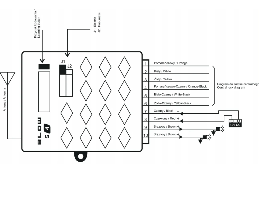

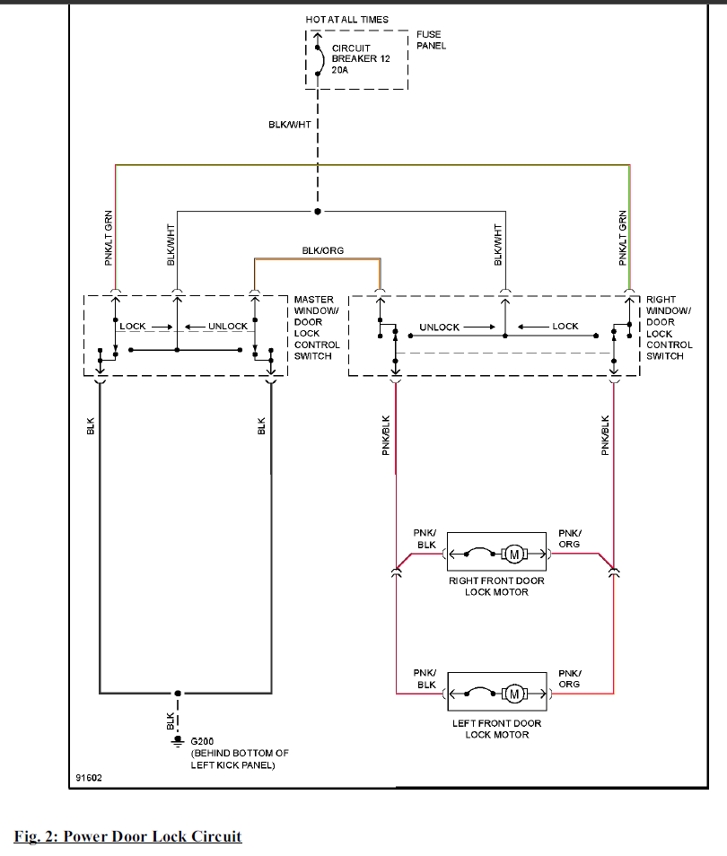

    Proszę o pomoc w podłączeniu uniwersalnego sterownika centralnego zamka (pilot i dwa przekaźniki z wyprowadzeniami NO i NC) do starszego wozu (1980) w którym fabrycznie są siłowniki 2 przewodowe, przyciski zamknij/otwórz wewnątrz na drzwiach. Dodaję schemat instalacji w aucie.
    Schemat obwodu centralnego zamka z siłownikami 2-przewodowymi i przełącznikami drzwi
    Schemat podłączenia sterownika Blow S4 z oznaczeniem przewodów i opisem funkcji.
    Z góry dziękuję za pomoc

    Brakuje drugiej części schematu do tej centralki Blow, tam masz rozrysowane jak pracują przekaźniki wewnątrz
    W każdym razie przecinasz przewody pomiędzy silniczkami a fabrycznym przełącznikiem 2 i kable od silniczków podłączasz do styków COM centralki, przewody od fabrycznego przełącznika do styków NC a styki NO do + i do masy
    Dzięki takiemu połączeniu fabryczne przyciski będą działać gdy centralka Blow jest nieaktywna

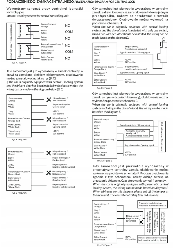

    Przesyłam resztę instrukcji, którą dostarcza importer
    Schemat podłączenia zamka centralnego z różnymi konfiguracjami przewodów
    Czy byłbyś tak uprzejmy i kiedyś, w wolnej chwili, wrysował na schemacie pojazdu te zmiany, o których napisałeś?
    Pozdrawiam i dziękuję za bardzo szybką odpowiedź.

    Pomarańczowy centralki do pink/orange odciętego od przycisku do silniczków
    biały centralki do pink/orange silniczków
    żółty do +12V
    Pomarańczowo- czarny do pink/black przycisku odciętego od silniczków
    biało-czarny do pink/ black silniczków
    żółty/czarny centralki do +12V
