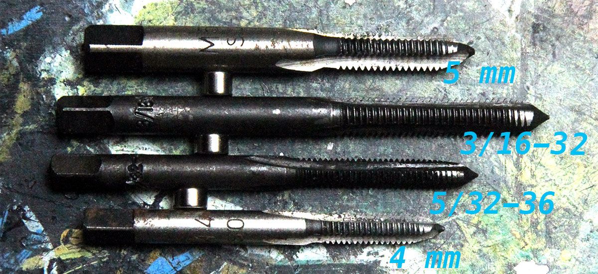

✨ W dyskusji poruszono problem nietypowej śruby o średnicy 4,5 mm stosowanej w wiązaniu snowboardowym, która nie odpowiada standardowym rozmiarom metrycznym (M4, M5). Zauważono, że śruba ma mniejszy skok gwintu niż typowe M5, co sugeruje, że może to być gwint calowy, najprawdopodobniej #10-32 (calowy gwint o średnicy około 4,8 mm). Wskazano, że gwinty calowe mają większy skok niż metryczne i mogą występować w wersjach drobnozwojnych (UNF). Autor testował śruby M5 drobnozwojne (0,5 mm skoku) oraz 10-32, z których tylko M5 drobnozwojna pasowała do wiązania, choć z początkowym oporem. Podano linki do tabel gwintów calowych i metrycznych oraz ofert sprzedaży śrub M4,5 z łbem Torx. W Polsce można kupić takie śruby, choć często w wyższej cenie, np. w ASO lub na platformach takich jak Aliexpress. Podsumowując, śruba 4,5 mm w wiązaniu snowboardowym to najprawdopodobniej gwint calowy #10-32 lub metryczny M5 drobnozwojny, a różnice wynikają z amerykańskich standardów gwintów calowych.
