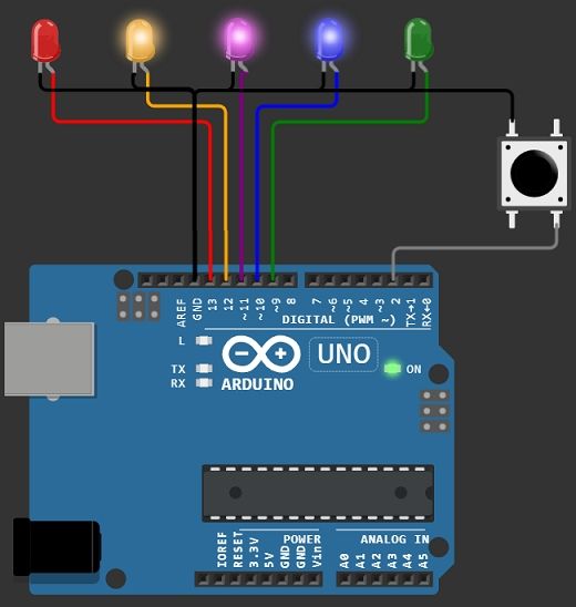

    Wykonałem projekt z tego linku dla ATMEGA328: https://forum.pasja-informatyki.pl/564598/ard...gramowanie-jednego-przycisku-do-kilku-funkcji
    Czyli według tego schematu:
    Schemat połączenia Arduino Uno z pięcioma diodami LED i jednym przyciskiem
    I wszystko działa jak należy.

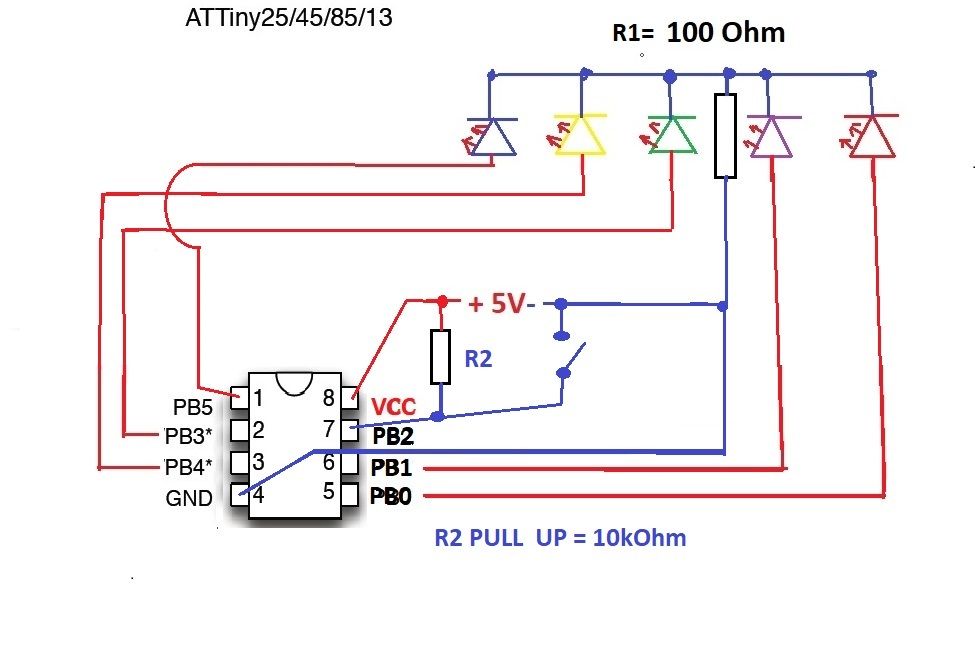

    Próbuję przenieść ten projekt na ATTINY85 według tego schematu:
    Schemat podłączenia ATTiny85 z pięcioma diodami LED i przyciskiem
    przyporządkowując pin PB2 do sterowania przyciskiem a pod pozostałe 0,1,3,4,5 podłączyłem diody LED.
    No i wszystko prawie działa tak samo jak na ATMEGA328 ale pin PB5 nie pobudza diody do świecenia.

    Wykluczam raczej błąd lutowniczy jak i wadę ATTINY85 bo inne projekty z tym pinem działają OK.
    Zastanawiam się, czy nie popełniłem gdzieś błędu w kodzie w czasie adaptacji, kod się kompiluje i działa. A także zastanawiam się czy czasem to, że jest to pin jednocześnie RESET czy to nie odgrywa roli akurat w tym projekcie i kodzie?
    Bardzo proszę o pomoc kogoś kto może pomóc w kwestii co może tutaj odgrywać rolę i czy da się zmusić PB5 w tym projekcie aby reagował on na kod?
    Chyba sam sobie znalazłem odpowiedź:
    https://www.elektroda.pl/rtvforum/topic1425044.html
    A dokładniej tu:
    https://www.elektroda.pl/rtvforum/topic1425044.html#7001175

    Możesz spróbować sterować tę diodę na PB5 przez tranzystor. W nocie mikrokontrolera na 3 stronie masz informację że jeżeli ten pin ustawiony jest jako reset to można użyć go jako "słaby" pin I/O.
