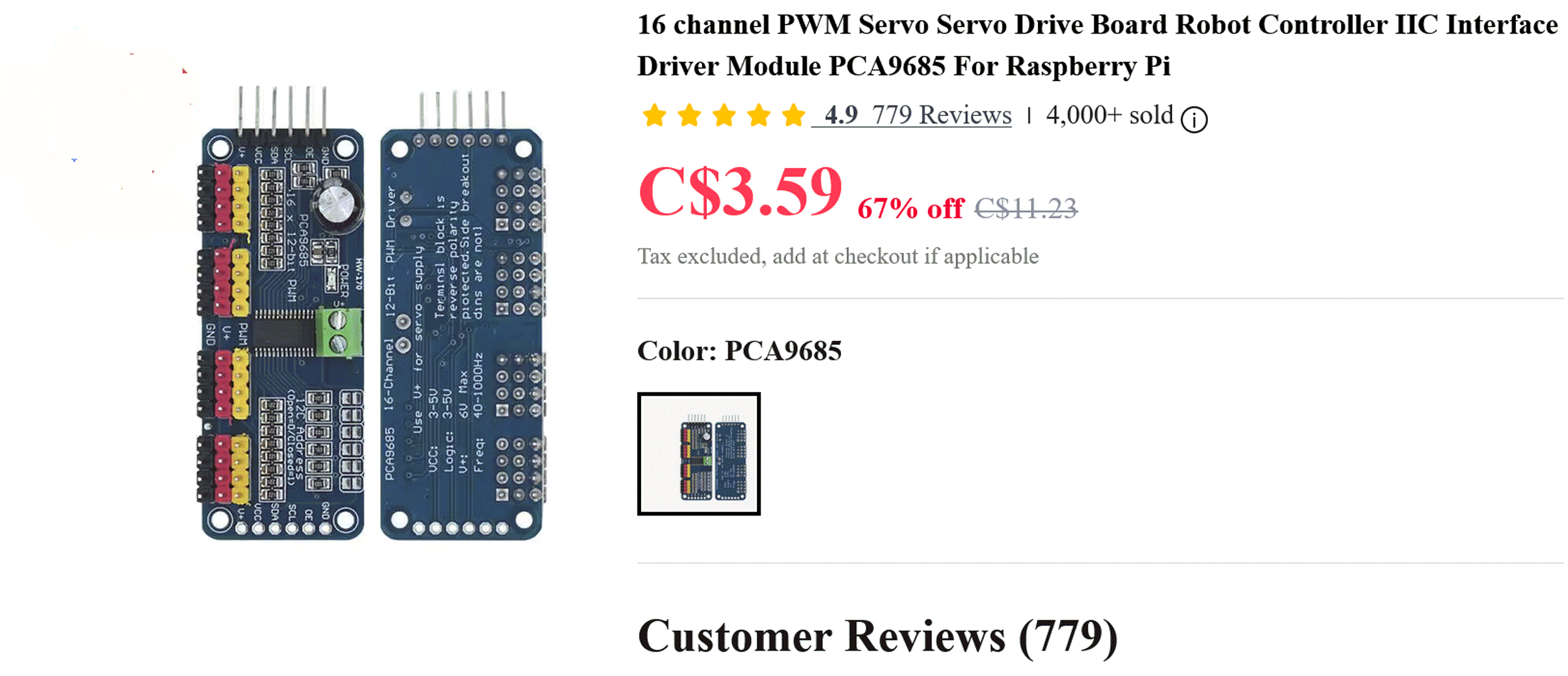

    gbksiazczak napisał:
    układ dość ubogi w IO czyli "18 servomechanizmów " nie będzie jak wysterować. .
    A może to by pomoglo?
    Moduł sterownika serwomechanizmów PCA9685 z interfejsem IIC do Raspberry Pi
    Też zgaguję!
