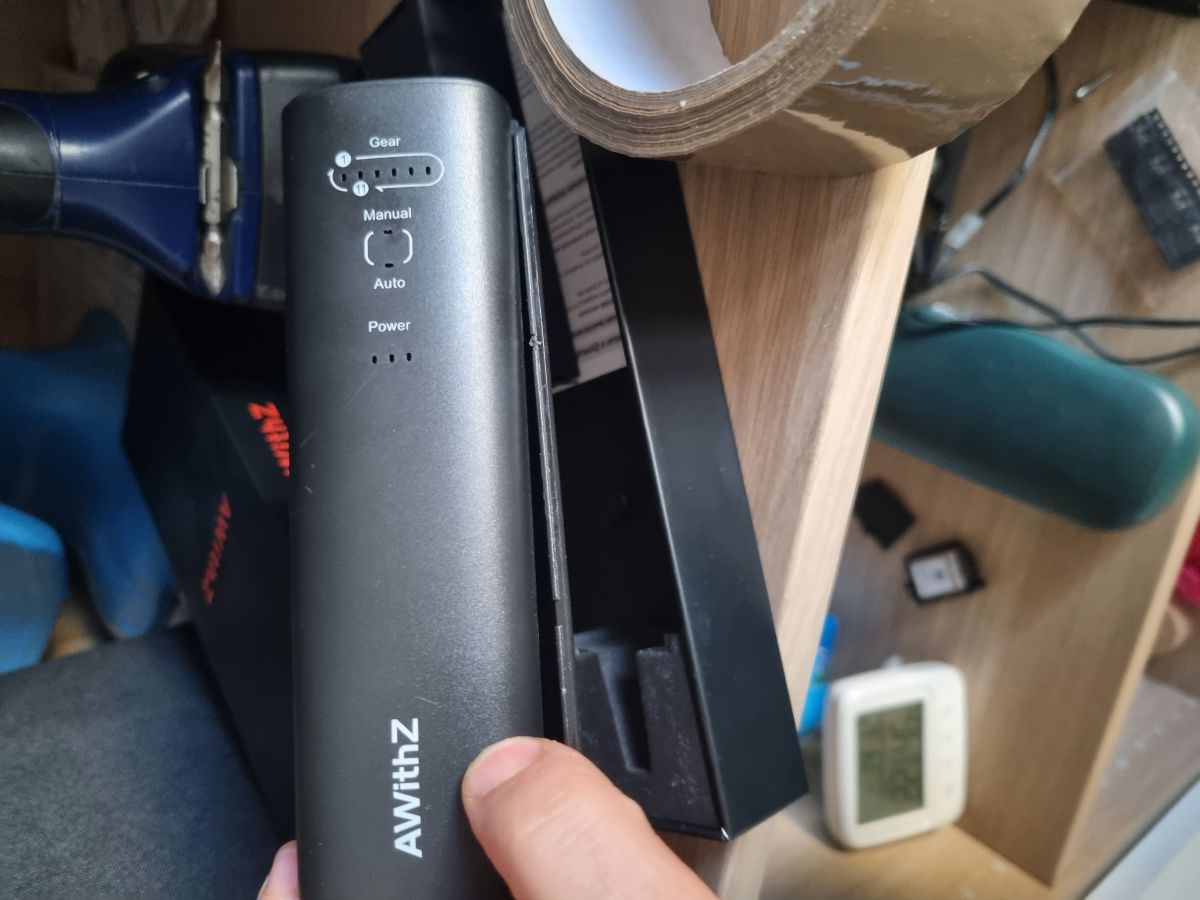

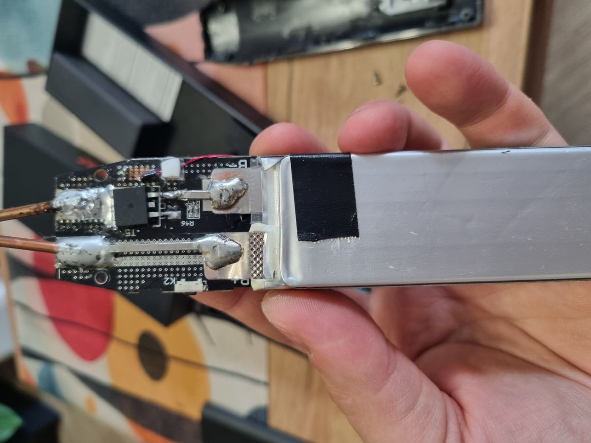

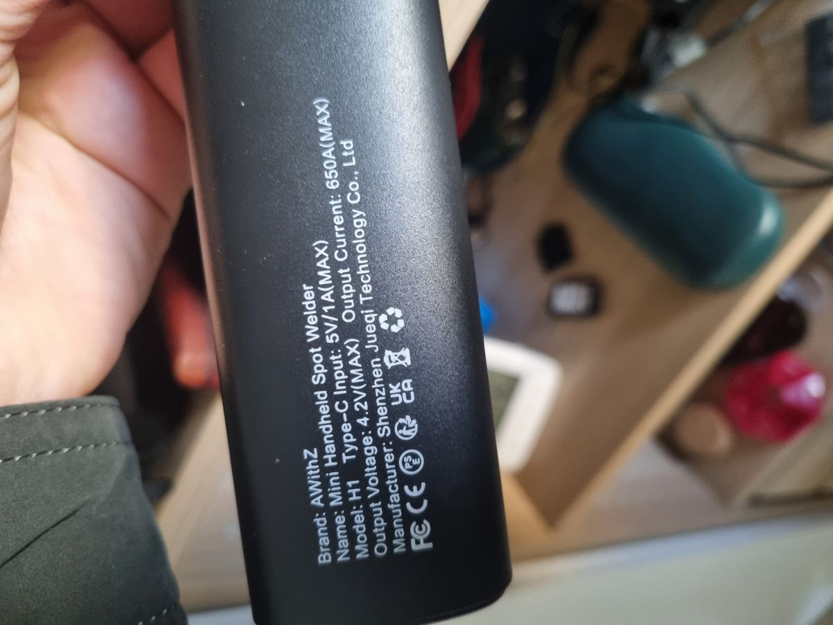

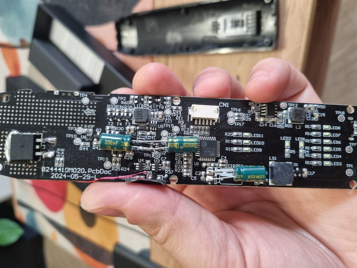

    Dostałem zgrzewarkę punktową.
    Prawie nie było impulsów przy zgrzewaniu.
    Wymieniłem NCE30H290 (są tam 2).
    No i parę razy udało się zagrzać i znowu się spaliły.
    Może to związane z tymi kondensatorami, co ktoś tam wlutował (widać na zdjęciach)?
    Moduł zgrzewarki punktowej w ręce, widoczna elektronika i grube połączenia lutowane Zbliżenie na płytkę PCB ze zgrzewarki punktowej z widocznymi kondensatorami i układami Zbliżenie na obudowę ręcznej zgrzewarki punktowej z danymi technicznymi Zgrzewarka punktowa AWithZ w trybie manualnym, trzymana w dłoni na tle biurka

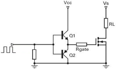

    To jest tak zbudowane, żeby szybko się paliło. Można się pokusić o zmianę sterowania tranzystorów. Są za długo włączone. Najlepiej dodać gate driver lub
    Schemat sterowania tranzystorem MOSFET z użyciem pary tranzystorów bipolarnych
