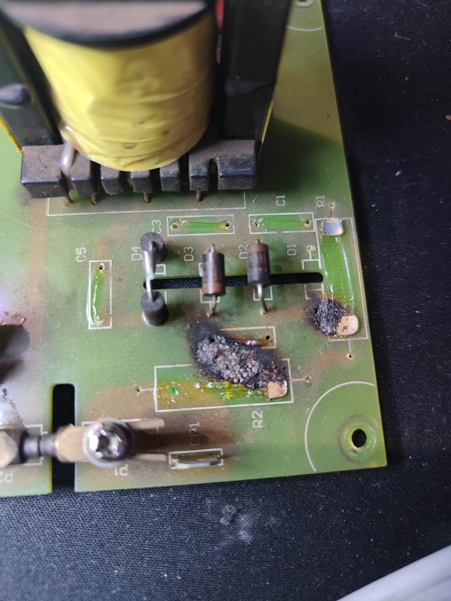

    Mam pytanie, gdzie znaleźć kondensatory 102m X1 y1 400 250?
    Napięcie pracy to 250 VAC ?
    Oraz rezystory 510 kohm 5% 24 mm x 7.1 mm.

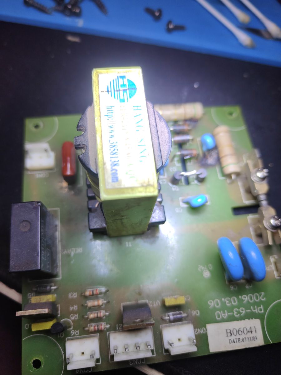

    Płytka drukowana ze spawarki TIG z elementami elektronicznymi, w tym kondensatorami i rezystorami.
    O ile jeszcze kondensatory można znaleźć na polskich stronach, to z rezystorami jest ciężko. Ilu watowy on będzie 3 W, czy 5 W, oraz jaki typ?
    Jest to płytka do spawarki tig od zajarzania łuku.

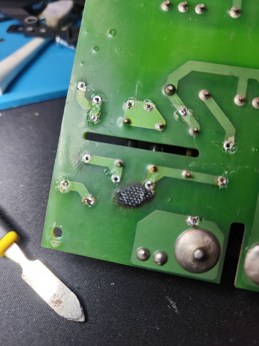

    Pytałem czy napięcie pracy kondensatora to 250V czy 400V ?
    Z rezystorami już tak łatwo nie jest gdyż są węglowe metalizowane oraz drutowe druga sprawa nie wiem jakiej mocy są one dlatego podałem wymiary oryginalnych.
    Elementy są przypalone wiec chciałbym je wymienić.
    Wyniki pomiarów:
    1 rezystor 510 kΩ
    2 rezystor 523 kΩ
    kondensatory
    0,85-0,9 nF
    ESR : 350-500 Ω
    Płyta dosyć mocno przypalona. Oczywiście przed montażem usunę zwęglony laminat.
    Spalony fragment płytki PCB z widocznymi uszkodzeniami elementów elektronicznychZwęglona płytka PCB z uszkodzonym laminatem i śladami przypaleń przy punktach lutowniczych
    Wyniki pomiarów:
    1 rezystor 510 kΩ
    2 rezystor 523 kΩ
    kondensatory
    0,85-0,9 nF
    ESR : 350-500 Ω
    Czyli mają wartości nominalne mieszczące się w tolerancji. Wymiana ich na nowe nie zmieni działania urządzenia. Ewentualne pomiary nowych mogą być bardziej oddalone od napisanych na nich wartości.

    tomek5333 napisał:
    rezystory oraz kondensator są przypalone a urządzenie nie działa
    Te kondensatory i rezystory które chcesz wymienić nie są przyczyną usterki. Mimo przypalenia trzymają parametry w granicach tolerancji. Usterka jest w innym miejscu.

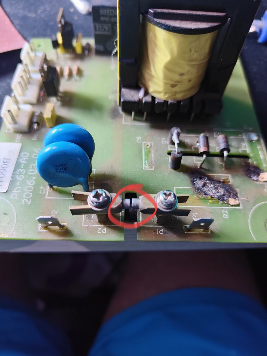

    To w takim razie co spowodowało te wypalenia ?
    Elementy zaznaczone na zdjęciu były mocno ubrudzone na tyle że nie przewodzily i prawdopodobnie iskra przeskakiwała stąd też wypalenia Zaznaczony element na płytce drukowanej z widocznymi śladami przypalenia i zabrudzenia

    po złożeniu nadal nie działa. Gdzie szukać dalej ?

    To wkoncu wymienić te kondensatory ? Tych dużych nie mogę znaleźć są to 1nf 10kV rezystory 510kohm 5W
