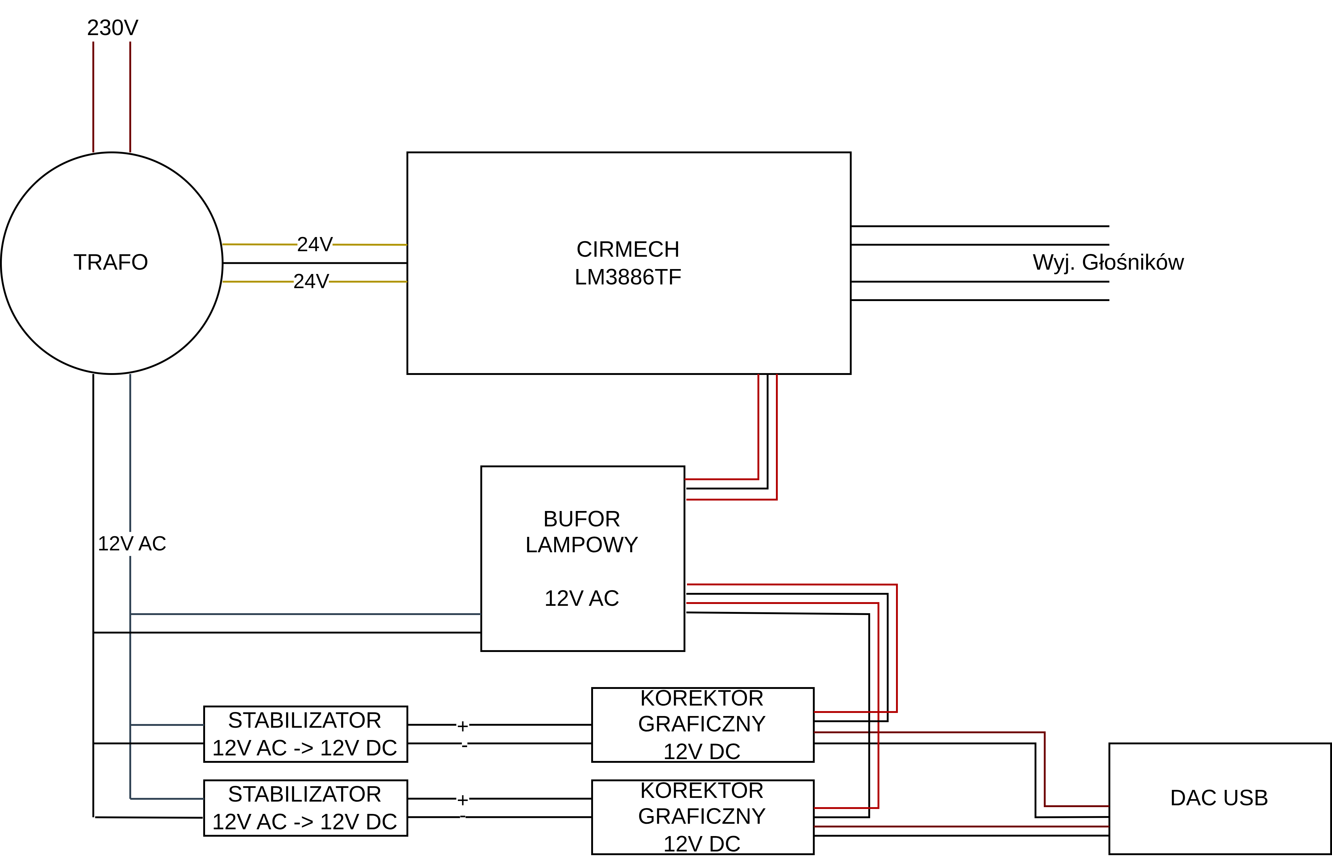

    Od jakiegoś czasu walczę z pierwszym projektem wzmacniacza DIY i utknąłem na problemie brumu z sieci (50 Hz) oraz dodatkowego szumu.
    Końcówka mocy (LM3886) podłączona bezpośrednio do DAC-a działa poprawnie – jest cicho, bez brumu.
    Problem pojawia się dopiero po dołączeniu korektorów graficznych oraz bufora lampowego – brum wzajemnie się potęguje po podłączeniu modułów.
    Podejrzewam problem z topologią masy i powrotami prądów. Próbowałem różnych wariantów: łańcuch masy, gwiazda masy w torze sygnałowym – bez poprawy, a często z pogorszeniem (brum, trzaski przy dotyku).
    Transformator posiada uzwojenia:
    2 × 24 V odczep środkowy (zasilanie końcówki mocy)
    2 × 12 V odczep środkowy (bufor i stabilizatory 12 V)
    Z góry dziękuję za pomoc i wyrozumiałość – to mój pierwszy projekt tego typu.

    może zacznij systematycznie szukać, co jest źródłem problemu:
    - nie podłączaj wszystkiego od razu
    - stwierdziłeś, że końcówka mocy jest ok, nie wnosi nic do problemu
    - dodaj jeden człon, np. bufor lampowy, podaj na niego sygnał i testuj
    - podobnie zrób z korektorem graficznym.
    Daj znać, jakie są wyniki prób.
    Swoją drogą, po co ci ten bufor lampowy? Dzięki niemu nie uzyskasz "lampowego brzmienia".
    Już chyba widzę problem, zauważ, że twoja masa a masa bufora to nie to samo, zobacz, jak ona jest tworzona, czeka cię oddzielny transformator do zasilania tego bufora.
    PS teraz spojrzałem na zasilanie tego korektora, ten sam problem.

    udało mi się pozbyć przydźwięku z sieci tworząc gwiazdę masy za stabilizatorami AC-DC na zasilaniu korektorów. Z buforem trochę się męczyłem, finalnie na chama zasiliłem go również 12 V DC z stabilizatorów z tej samej gwiazdy i brum przeszedł. Ale pojawiły się inne problemy, które są chyba jego naturą. Rzeczywiście, nie jest potrzebny i raczej go odstawię, bo nie wnosi żadnych korzyści.
    Okazało się, że końcówka mocy jednak ma szum własny. I to całkiem spory. Zauważyłem to dopiero zapinając kolumny Infinity RS3000. Wcześniej używałem no-namów do testów, które miały problem z wyższymi częstotliwościami. Rzeczywiście występował wysokotonowy szum. Pozbyłem się go omijając jej pre-amp.

    LM3886 specjalnie nie szumi, jeżeli słyszysz zauważalny szum, to stawiam na nadal problemy z zasilaniem, ale nie masz tam żadnych zasilaczy impulsowych, jak pamiętam.
    Źródłem szumu może być DAC, a najbardziej prawdopodobne to korektor czy ten bufor.
    Zależnie co rozumiesz przez szum, może też występować generowanie sygnałów w.cz. w nieekranowanych lub słabych przewodach sygnałowych czy wzbudzanie się układu na wyższych częstotliwościach, ale tu przydałby się oscyloskop.
