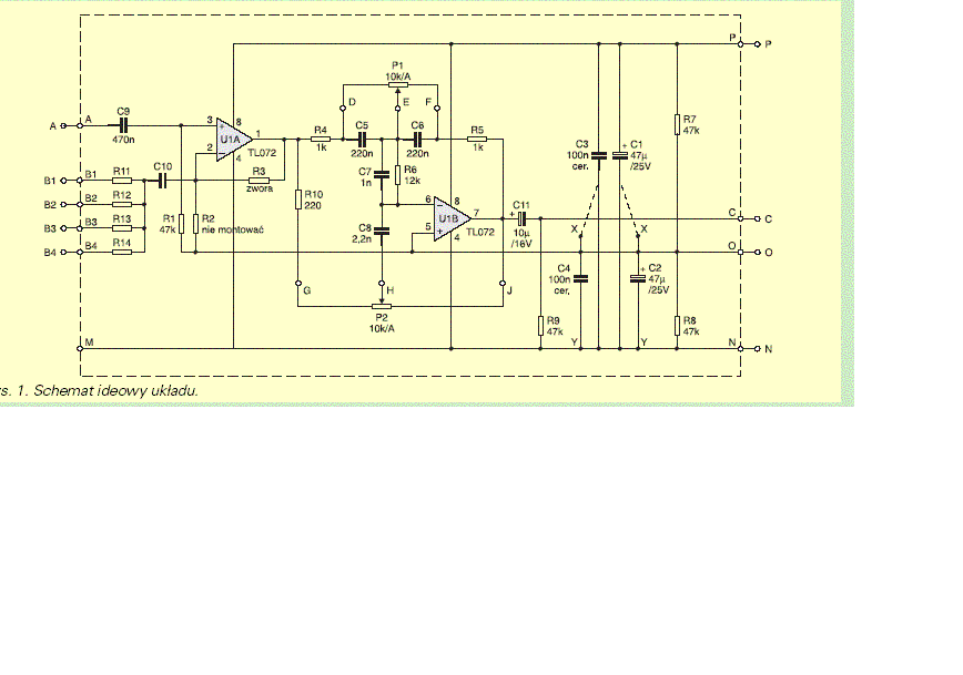

    Witam serdecznie.
    Właśnie zbudowałem wzmacniacz do gitary elektrycznej. Jest on oparty na końcówce TDA 7294, przedwzmacniaczu z regulacją barwy dźwięku(AVT-2132 z kostką TL082) oraz zawiera także efekt "Marshall Bluesbreaker".wszystko działa, tylko jest.... no właśnie. bardzo mocno słychać przydźwięk sieci - brum...
    jeżeli do zasilacza (zasilacz na mostku Gretza - +34V, -34V oraz masa z trafa) dołączona jest tylko sama końcówka mocy to wszystko działa pięknie, najmniejszego szumu, czy nawet brumu. problem pojawia się w momencie, kiedy dołączam przedwzmacniacz i efekt. oba te układy (PreAmp i efekt) są zasilane napięciem 9V - uzyskanym ze stabilizatora 7809 podłączonego do + zasilania końcówki mocy i masy układu. wydaje mi się, że to właśnie dlatego słychać przydźwięk. dlatego, że wykożystuję +34V zasilania i na tych 34V jest wstawiony stabil. oczywiście przed stabilizatorem jest zasilanie końcówki mocy.schemat blokowo ideowy w załączniku jest...
    Pomocy !!! jak wyeliminować ten paskudny przydżwięk sieci??

    a kondensatory filtrujace maja odpowiednia pojemnosc? zastosowales wszedzie kable ekranowane? dobrze pociagnieta jest masa?
    z tego schematu wynika, ze koncowka mocy jest bezposrednio podlaczona do mostka, i nigdzie nie widac kondziorow filtra!!!! jesli ich nie ma to bezwzglednie je trzeba wstawic, tutaj wystarczy np. 10 000uF zaraz za mostkiem, no chyba ze to tylko przeoczenie na tym schmacie.....
    Moim zdaniem jest to problem z
    a) masa.
    b) Może być jeszcze niedopasowanie miedzy wejściem końcówki a wyjściem preampa (chodzi o impedancje wy/we)
    c)
    po za tym to nie jest preamp gitarowy: jak pisze AVT
    "Praca przy małych sygnałach, mniejszych niż 100mV, zmniejsza dynamikę i zwiększa podatność układu na zakłócenia." Czy Twoja gitara daje te kilkaset milivoltów jak w opisie? Chodzi o dopasowanie, które powinien zapewnić preamp gitarowy. Twojemu preampowi najprawdopodobniej łatwiej dopasowac 50Hz z sieci niż dźwięk gitary.
    Robienie wzmacniacza gitarowego to nie do końca robienie zestawu grajacego np z sygnałem CD
    ja bym radził preamp zasilać innym źródłem zasilania, sprawdził bym czy buczy np zasilany baterią 9V , wtedy byś wiedział czy źle jest podpięte zasilanie czy to sprawa niedopasowania.

    odnośnie tego rozwiązania 22n, 15k... nie działa jak powinno, ale jest inna rzecz. jak odłączyłem efekt (od zasilania) i podłączyłem sam preamp (bez tego kondensatora i rezystora) to wygląda to bardzo dobrze.obniżyłem jeszcze napięcie przed stabilizatorem, tak jak mówiłeś - rezystor 470R/5W - tylko taki miałem. przydźwięk pojawia się w momencie dotknięcia palcem potencjometru, ale jest cichy. w porównaniu do poprzedniego, jest bardzo cichy. niestety jeszcze nie sprawdziłem, czy to to gra, ale już się za to zabieram.
    wcześniej ściągnąłem sobie sygnały testowe z sieci i nagrałem na płytę. nie miałem generatora, więc używałem discmana siostry... i właśnie już teraz discmana też nie mam, więc pozostaje mi podłączyć gitarkę i sprawdzić. mam nadzieję, żę nic nie spalę w gitarze... :|
    a tu jest schemat PreAmp'u.
    • Problem z "brumem" sieciowym we wzmacniaczu git. n preamp.GIF (24.97 KB) Musisz być zalogowany, aby pobrać ten załącznik.

    Witam! Jeżeli faktycznie sprawdzałeś to z kondensatorem i opornikiem i nic nie dało, to znaczy że przydźwięk idzie nie przez sygnał, lecz po masie. Wszystkie obudowy potencjometrów musisz połączyć razem i doprowadzić do masy !koniecznie. Nie wiem jaką ma czułość ten kit, te pozostałe wejścia to coś w rodzaju sumatora, do podłączenia innych wejść. Czy to co pokazałeś to już wszystko, czy jeszcze przyjdzie jakiś stopień wejściowy. Pierwszy stopień pewnie robi jako wtórnik, jak by było za małe wzmocnienie, to tą zworę w miejscu R3 trzeba zlikwidować i wstawić jakiś rezystor, R2 będzie się wtedy ustawiać czułość. Jeżeli pod to będziesz podpinał gitarę, to C9 spróbuj wymienić na mniejszą pojemność, od 5,6nF do 47nF najlepiej to zrobić eksperymentalnie, jest to dość ciekawe. Gdybyś miał stanowczo za dużo niskich tonów, to zwiększ oporność R6, bas w piecyku pod gitarę, to największa zakała, dla tego nie powinieneś przesadzać z nim.
Problem dotyczy silnego brumu sieciowego w zbudowanym wzmacniaczu gitarowym, opartego na końcówce mocy TDA7294, przedwzmacniaczu AVT-2132 z układem TL082 oraz efekcie typu "Marshall Bluesbreaker". Zasilanie preampu i efektu realizowane jest z stabilizatora 7809, zasilanego z +34V końcówki mocy, co prawdopodobnie powoduje zakłócenia. Wskazano, że brak odpowiednich kondensatorów filtrujących (np. 10 000µF za mostkiem Graetza) i niewłaściwe uziemienie masy mogą generować brum. Zalecane jest stosowanie ekranowanych kabli, poprawne prowadzenie masy oraz ewentualne zastosowanie filtru RC (22nF i 15kΩ) między przedwzmacniaczem a końcówką mocy w celu eliminacji zakłóceń 50Hz. Sugerowano także zasilanie preampu z oddzielnego źródła, np. baterii 9V, aby wykluczyć problemy z zasilaniem. Dyskutowano o konstrukcji obudowy (szasiu) i ekranowaniu poszczególnych modułów, co ma wpływ na poziom szumów. Autor posiada głośnik Alphard, który nie jest szerokopasmowy, ale dobrze się sprawuje w obecnej konfiguracji. Podano linki do schematów preampu AVT-2132 oraz efektu Bluesbreaker, a także do schematów wzmacniaczy Fender i Marshall. Wskazano, że dopasowanie impedancji między stopniami oraz odpowiednia filtracja i ekranowanie są kluczowe dla eliminacji brumu sieciowego.
