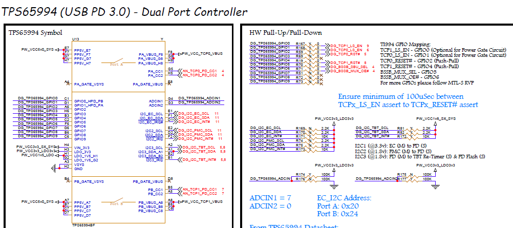

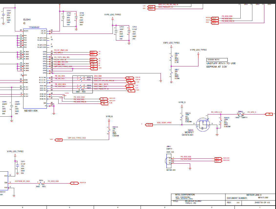

  • #18 21782837
    lisek
    Serwisant RTV
    Posty: 39794
    Pomógł: 6323
    Ocena: 6828
    Masz TPS z końc. BF , spojrzyj w materiał od TI Link
    Układ UV23 jest powiazany z tym TPS , czasem .. na płytach .. nie powiazany (wisi w "powietrzu")
    * i efekt masz tylko z jednej stony (taka swoista wer. "uma")
    - np. prawy nie ładuje i przełązca na 20V (i działa także jako usb (data) , drugi nie
    * być może .. dane bierze z kbc ?
    - sprawdz poł. pin.(clk data, int)
    Różnica może być we wsadach TPS..AD, AC, BF, ...
    Lenovo Thinkpad E14 Gen 2 na płycie (NM-D011) miał TPS65994AD
    Schemat układu z układem TPS65994BF i złączem USB Type-C na płycie LA-M053P
    Schemat kontrolera TPS65994 z zaznaczonymi pinami i konfiguracją I2C
    board LA-M053P with lost PD Type-c chip TPS65994 BF
