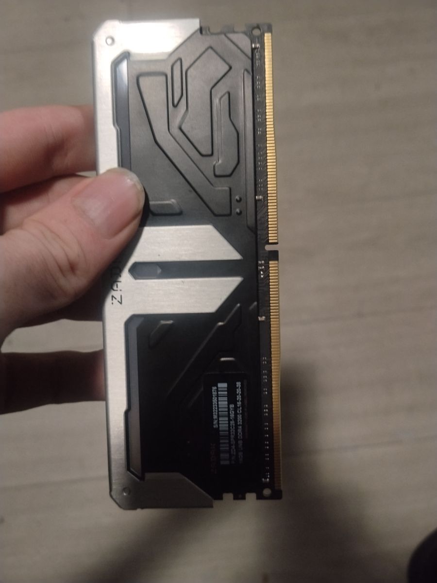

    Witam, mam problem z chińską płytą i Xeonem E5-2630 v3. Płyta to Machinist X99, bo jak grałem komputer spadł lekko z takiego pudełka, zawiesił się i jak chciałem go odpalić, to mam błąd B0 albo B7 lub 60 i 67 — czasami ten, czasami ten. Wydaje mi się, że to wina RAM-u, ale możecie pomóc? Czytałem posty i nic nie daje. Gdy poprawiam procesor albo przekładam RAM, tak samo reset CMOS, ale wydaje mi się, że mam jakoś krzywy RAM, ale nie jestem pewny. Czy to normalne? Na zdjęciu widać, że są takie 2 górki?
    Kość RAM DDR4 trzymana w ręce, widoczna nierówność na radiatorze

    Piny w sockecie procesora sa proste? Masz jakas inna kosc na podmiane?

    >>21780481 Niestety nie mam innej kości, a w sockecie wygląda git, oprócz jednego, co kiedyś się wykrzywił, a jak chciałem naprostować, to niestety się ułamał, ale działało tak przez rok już ponad.

    fr3dek napisał:
    czy to normalne na zdjęciu widać że są takie 2 górki
    Tak.
    Więc "git" nie jest xD

    >>21780510 Chodzi o to, że oprócz tego, ale to przez ponad rok działało bez tego jednego pinu bez problemu.

    No i może przestało...
    Jak na innym module pamięci będzie tak samo to masz uszkodzoną płytę - pożycz/sprawdź u kogoś.

    Same kody błędów mogą wskazywać na problem z urządzeniami podłączonymi pod USB - można odłączyć wszystko i spróbować uruchomić. Problem z modułem RAM ale bez innego na podmianę do testów nie ma jak sprawdzić. Można zostawić jeden moduł, ewentualnie przełożyć do innego slotu na próbę. Lub z inicjalizacją procesora - uszkodzenie pinów w podstawce lub inne.

    Coś porobiłem i zaczął działać xD
