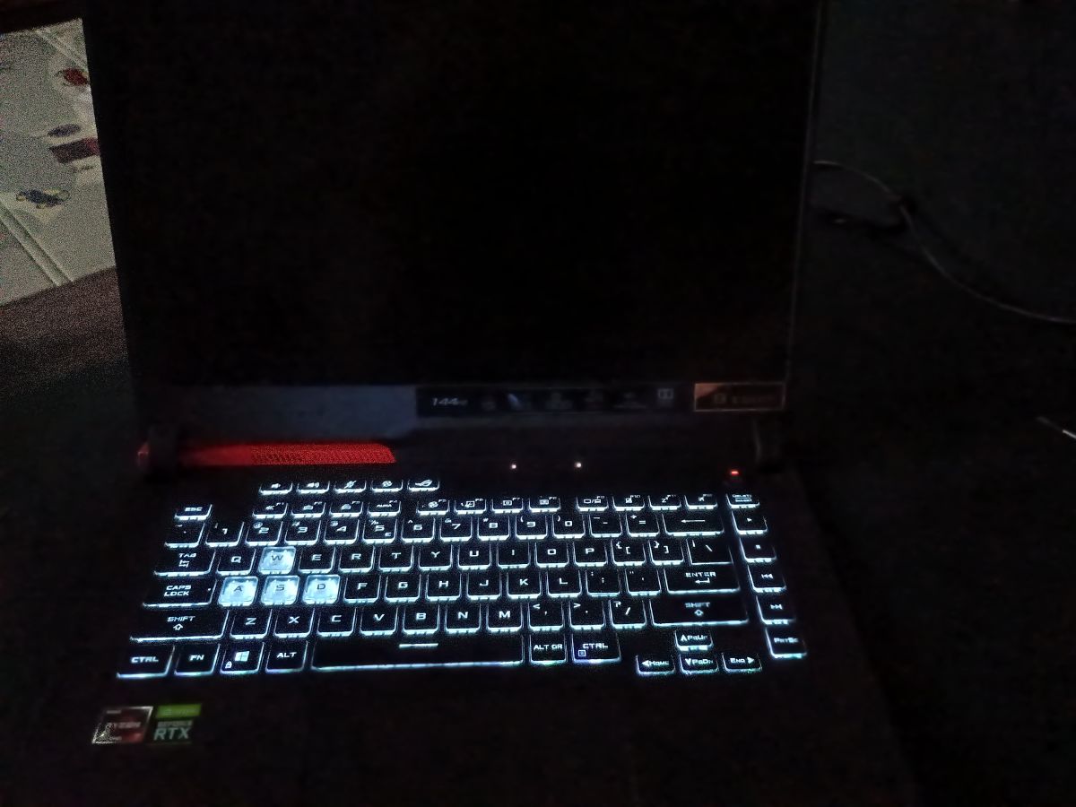

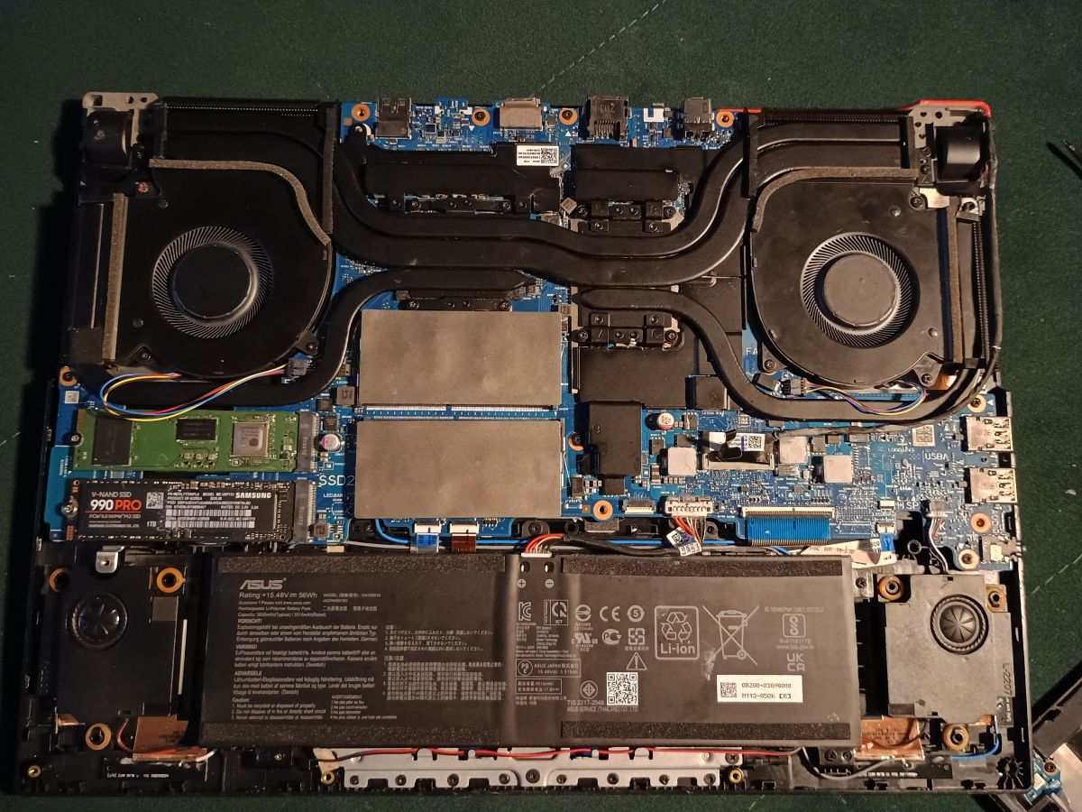

    Dołożyłem do mojego Asusa dysk SSD (Samsung Pro 990), wymieniłem pastę termoprzewodzącą i ogólnie wyczyściłem laptopa z kurzu. Po złożeniu laptop włącza się normalnie, wentylatory chodzą, klawiatura się świeci, ale niestety ekran nie reaguje, jest zupełnie czarny.
    Proszę o pomoc

    Czy modernizacji, jak i czyszczenia, dokonywałeś z odłączoną baterią?
    Miałem podobnie: dołożyłem dysk bez odpięcia baterii na moim LENOVO LEGION; laptop złapał jakieś błędy i pomogło odpięcie baterii głównej oraz odłączenie baterii BIOS na kilka minut.
    Po ponownym podpięciu i podłączeniu zasilacza uruchomiłem laptop; jednak ten uruchomił się bez obrazu... tzn. kilka minut się włączał i restartował, po czym pojawił się obraz.
    Zresetuj mu BIOS i na włączonym zasilaczu daj mu wykonać wszystkie procedury restartu - daj znać, czy pomogło.

    tak, tak, odpiąłem baterię przed czyszczeniem i dołożeniem dysku.
    A wiesz może, jak odpalić BIOS na Asusie? Próbowałem kilka opcji, ale nic nie działa — ciągle czarny ekran :/

    A nie próbowałeś podłączyć laptopa do zewnętrznego monitora, żeby sprawdzić, czy na nim pojawia się obraz, bo nie masz takiej możliwości czy po prostu nie próbowałeś?
    Jak latarką np. podświetlisz z bliska matrycę, to też nic ona nie wyświetla (bo może tylko podświetlenia nie ma)?

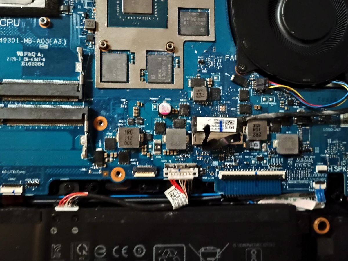

    Nie wiem, wyjąłem nowy SSD, kostki RAM również, jedną po drugiej, razem też i po każdej próbie włączałem laptopa i to samo :/ Problem taki sam jak w linku, który wysłałeś — oprócz braku ekranu nie ma też dźwięku przy starcie charakterystycznego dla ROG-a
    Kończą mi się pomysły

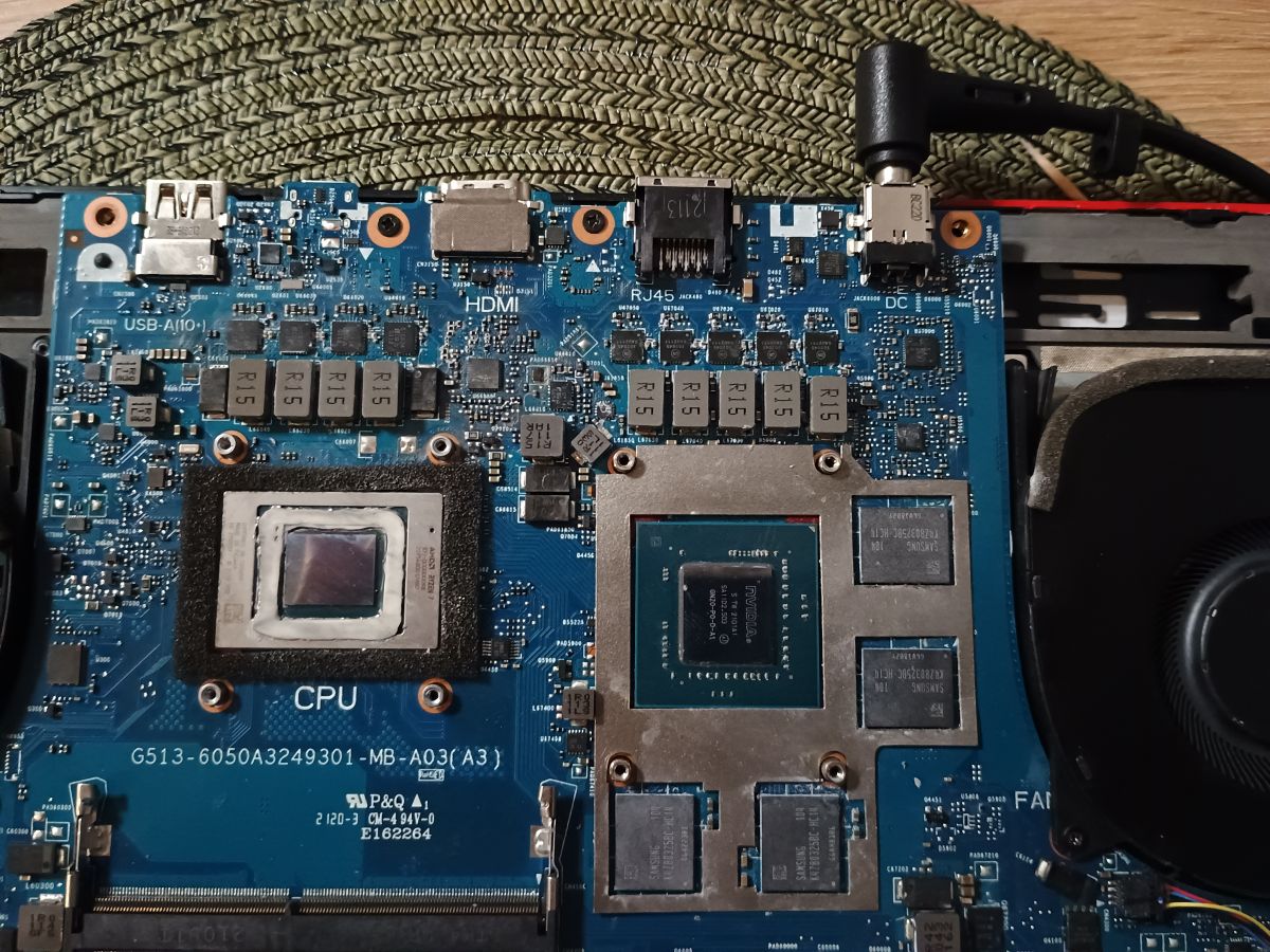

    Miałem to samo, pasta silver dostała się wokół procesora graficznego do pinów, które wystają z płytki i porobiła zwarcia. Obraz na monitorze całkowicie czarny. Pomogło czyszczenie grafiki spirytusem i ręcznikiem papierowym, a także patyczkiem do szaszłyków między pinami wokół procesora graficznego. Ostrożnie, aby nie poodrywać jakichś elementów. Na końcu pastę w małej ilości, aby nie wypłynęła gdzie nie trzeba.

    Wyczyściłem pastę dokładnie z każdego miejsca, ale teraz po złożeniu laptop w ogóle się nie włącza ani na baterii, ani na zasilaczu. Po podłączeniu do ładowarki nie świeci się nawet lampka ładowania, ale przy podłączeniu baterii widać, że jest prąd (widzę iskrę), jednak i tak nie włącza się
