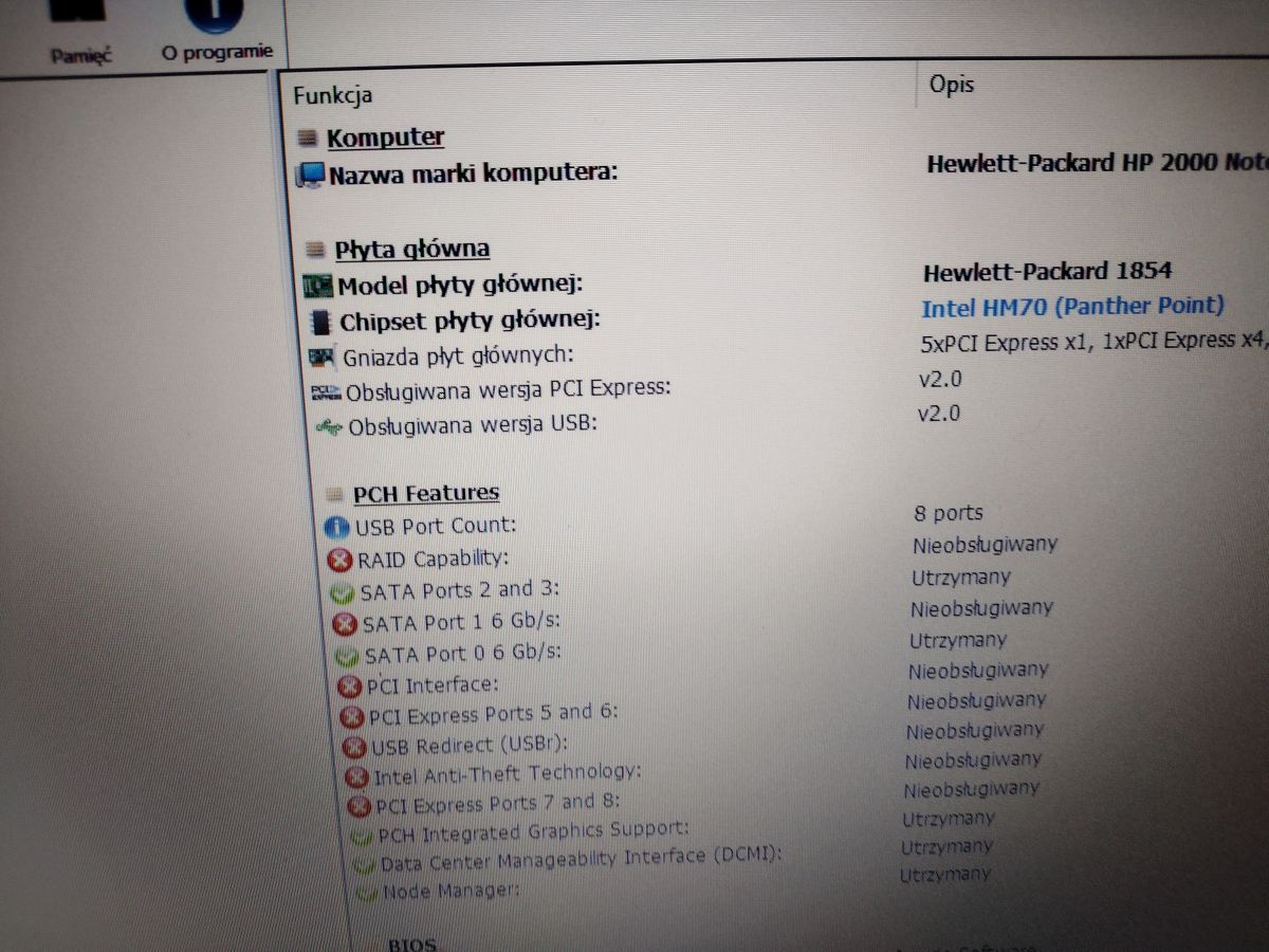

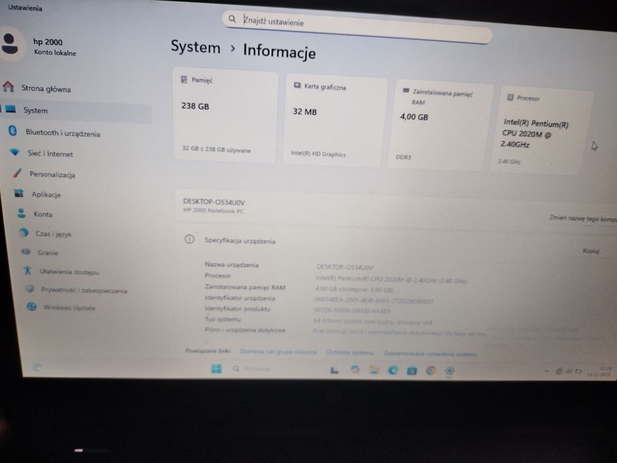

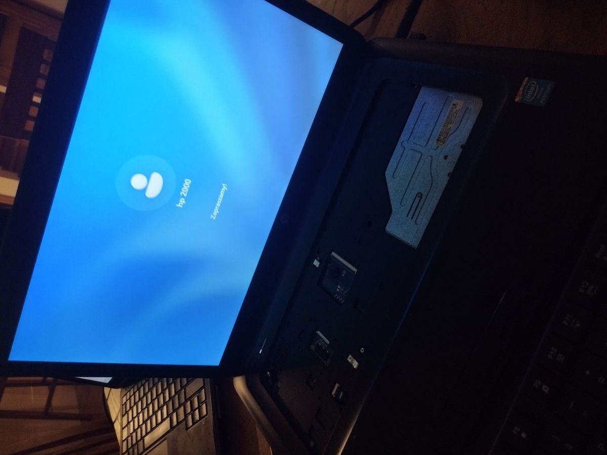

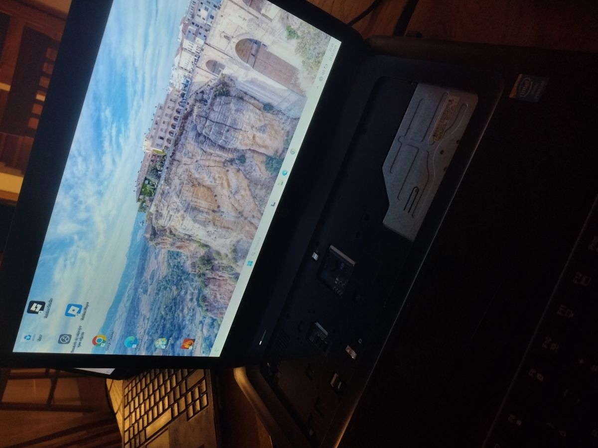

  • #5 21781672
    zylkad73
    Posty: 33
    Mam tu zdjęcia z informacjami tego laptopa, a jeśli chodzi o chipset, to mogę jeszcze przesłać zdjęcia z hw info lub z BIOS-u

    Zamieść zdjęcie z programu CPU-Z -> Mainboard.
  • #7 21781689
    zylkad73
    Posty: 33
    pomyślałem że odrazu dam te zdjecia z hw info
    Zrzut ekranu z programu informacyjnego pokazujący dane płyty głównej HP 2000
    reszte zdjęć dałem w załącznikach

    #8 21781709
    Kasek21
    Posty: 45555
    Pomógł: 4965
    Ocena: 3512
    Nie da się wymienić procesora w tym laptopie.
    #9 21781719
    dt1
    Admin grupy komputery
    Posty: 47988
    Pomógł: 7266
    Ocena: 8195
    I3/I5/I7 nie są obsługiwane przez chipset HM70. Jest to sztuczne ograniczenie, które zrobił Intel w tych chipsetach kierując go do niższych modeli.
