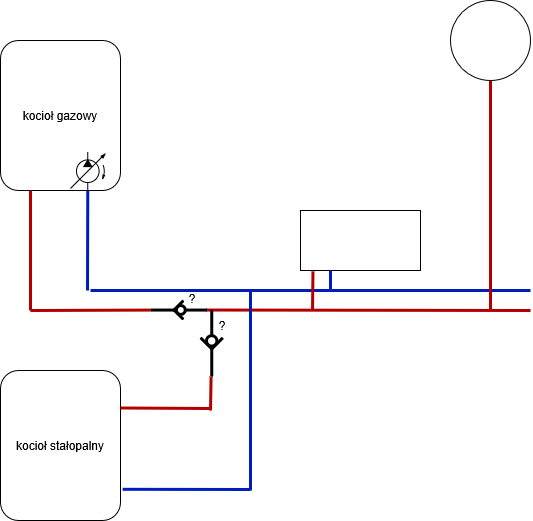

    Mam pytanie odnośnie zaworów zwrotnych przy instalacji CO składającej się z jednego obiegu który zasila:
    - kocioł stałopalny (rury 5/4) - układ grawitacyjny
    - kocioł gazowy kondensacyjny (rury 3/4) - pompa w piecu
    Jaki zawór najlepiej zastosować w układzie grawitacyjnym a jaki w układzie z pompą z pieca?
    Czy użycie klapowych w obydwu przypadkach jest dobrym wyborem?
    Zawory będą zamontowane na zasilaniu.

    78db78 napisał:
    A po co ci te zawory?
    Żeby kotły nie grzały się nawzajem.

    78db78 napisał:
    To załóż zwykłe odcinające.
    Chodzi o to żeby układ pracował bez potrzeby otwierania/zamykania zaworów, żeby dowolny piec mógł być używany.
    W uproszczeniu taki schemat:
    Schemat instalacji grzewczej z kotłem gazowym i stałopalnym, bez zaworów odcinających
    Kocioł gazowy ma wbudowany wymiennik ciepła.
    PchlaW81 napisał:
    ... dlatego zakładamy nad nim zawór kulowy awaryjnie
    Wstawianie zaworów odcinających dla kotła na paliwo stałe (gdy te zawory odcinają również otwarte naczynie przelewowe, a tu ze schematu autora widać, że tak będzie), jest bardzo niebezpieczne i niezgodne z prawem.
    Założyć zawory zwrotne na powrotach do kotłów.
    Na powrocie do kotła stałopalnego zawór klapowy (grawitacja powinna go bezproblemowo otworzyć).
    Na powrocie do kotła gazowego (skoro jest pompa) zawór sprężynowy.
    A jaki jest powód, że lepiej założyć zawory na powrotach?
    A czy zamiast sprężynowego może być zastosowany również klapowy? Mam możliwość montażu poziomo.
    A taki, że pomiędzy zasilaniem z kotła stałopalnego a otwartym naczyniem przelewowym, nie wolno stosować żadnej armatury mogącej utrudniać lub blokować przepływ.
    Chodzi o to, że w przypadku zagotowania kotła, para musi mieć możliwość swobodnego przepływu z kotła do otwartego naczynia przelewowego.
    kurkudor napisał:
    Można.
