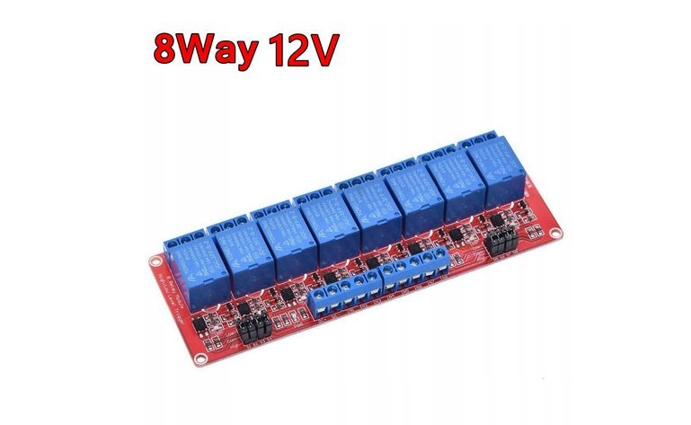

    Potrzebuje kupić moduł przekaźnikowy i znalazłem takie gotowce z optoizolacją do sterowania z uC. Jednak są one na różne napięcia (cewki) 12V, 5V, tylko czy w przypadku 12V wersji sterowanie optoizolatorem też jest 12V (w opisie piszę, ż emożna taki podłączyć pod pin arduino) czy 12V to zasialnie cewki, a sterowanie i tak jest 5V? Trochę się już w tym wszystkim pogubiłem. W mojej aplikacji (atmega) muszę sterować 5 przekaźnikami z pinów, a 5 tylko przyciskami w isntalacji 12V. Pytanie czy muszą być 2 różne moduły?
    Moduł przekaźników 8-kanałowy z cewkami 12V i niebieskimi przekaźnikami na czerwonej płytce

    Przekaźniki mogą być zasilane z innego źródła (JD-VCC), ale możesz użyć wspólnego (VCC) zwierając jumperem.
    Przyciski albo przez dzielniki rezystorowe albo transoptory.

    Czyli mogę wziąć wersje 12V, ale sterowanie logiczne będzie i tak 5V? Wydaje mi się, że taki układ będzie o tyle lepszy, że odciąży zasilanie uC biorąc zasilanie cewek z napięcia 12v (akumulator)?

    Tak, lepsze to niż zasilanie przekaźników tym samym napięciem co uP.
