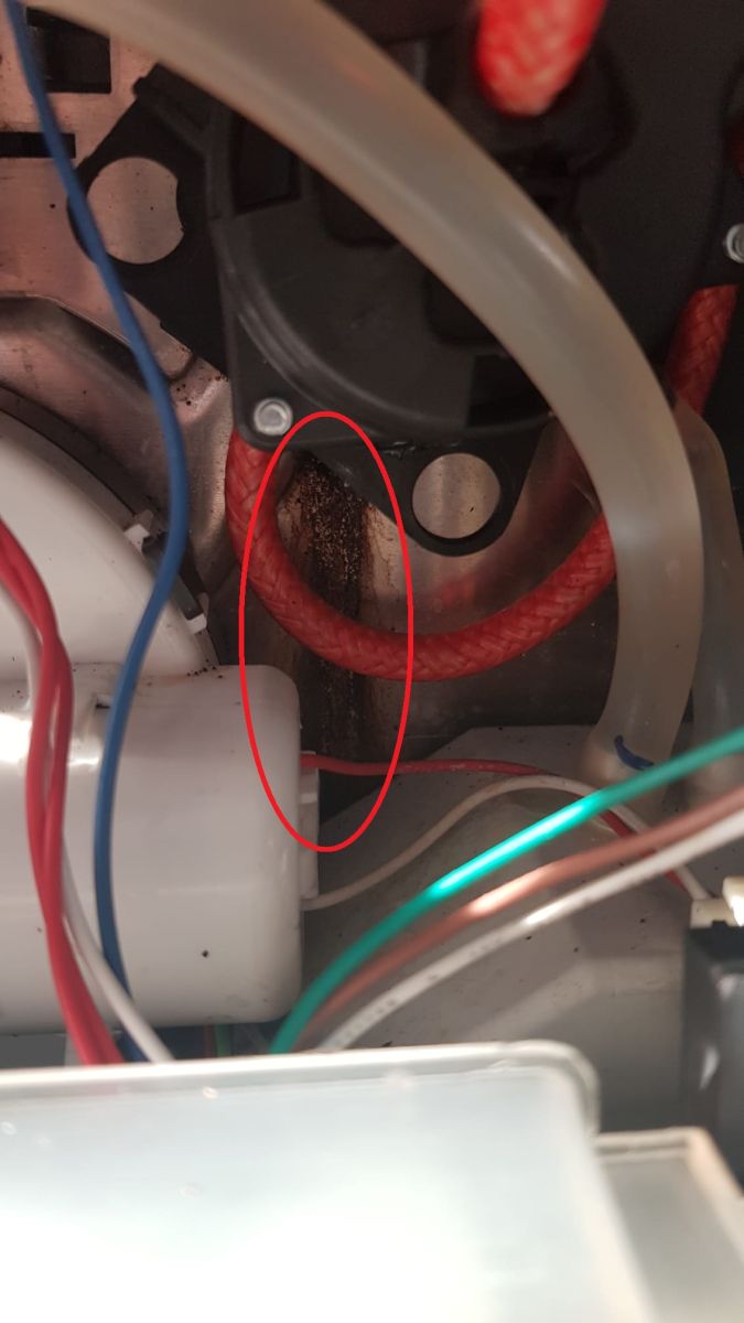

    Panowie, takie pytanie:
    Pacjent to Siemens EQ.6 700s.
    Cieknie (jak na zdjęciach) po ściance od strony zaworu ceramicznego. Już raz go wymieniałem (4 lata temu) z powodu zatarcia.
    Czy wg. Was to wina samego zaworu, czy raczej jest nieszczelność na połączeniu króćców zawór/zaparzacz i wystarczy wymienić uszczelki, o ile jest taka możliwość?
    Czy może zaparzacz do wymiany?
    Wnętrze ekspresu Siemens EQ.6 z wyciekiem wody przy zaworze ceramicznym Wnętrze ekspresu do kawy Siemens z widocznym wyciekiem wody przy przewodzie i zaworze

    Sam zawor

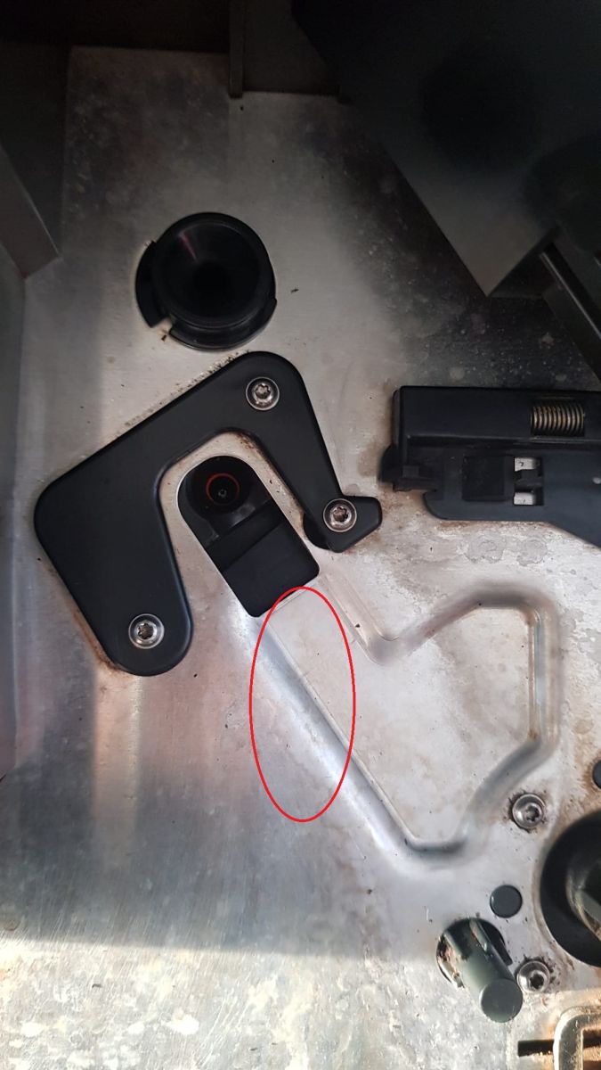

    >>21783248 A jakiś argument? Z żadnego przyłącza zaworu nie cieknie i jest czysto. Więc w czym ma pomóc wymiana zaworu?
    Było trochę czasu i zabrałem się - rozbieranie ekspresu i czyszczenie. Odnoszę wrażenie, że główna przyczyną wycieku w tamtym miejscu jest zalepienie/zatkanie fusami przepływu przy gumie na zaparzaczu. I woda, szukając ujścia, przecieka przez tę blachę u góry. Swoją drogą, jaki jest cel tej szczeliny?
    Znalazłem podobny wątek na forum z takim samym problemem, ale już ZAMKNIĘTY.
    Trzeba będzie chyba częściej czyścić zaparzacz, bo niektóre kawy są bardzo "oleiste" i szybko oblepiają osprzęt.
    Jak już miałem rozebrany ekspres, to dodatkowo wymieniłem uszczelkę na połączeniu zawór-zaparzacz.
    Na razie jest sucho.

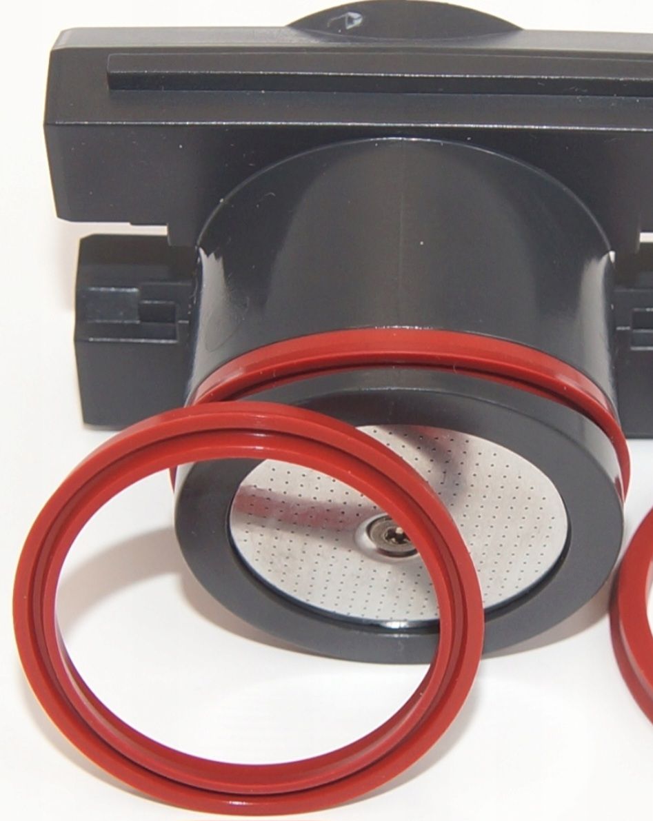

    Rozumiem, że w zaworze ceramicznym wymieniałeś "Uszczelka gniazda łącznika bloku zaparzającego" (czarna z kołnierzem) oraz czerwoną uszczelkę silikonową między zaworem ceramicznym, a króćcem zaparzacza.
    Domyślam się, że wymieniałeś też uszczelki w samym zaparzaczu, a ciekawe dlaczego w zbiorniczku na fusy jest woda.
    Zdejmij osłonę pionową szufladki ociekowej i zobacz jak się tam przedostaje woda przy wyjętym pojemniku na fusy.
    Czy wymieniałeś też uszczelkę czarną z kołnierzem pod tłokiem zaparzacza?

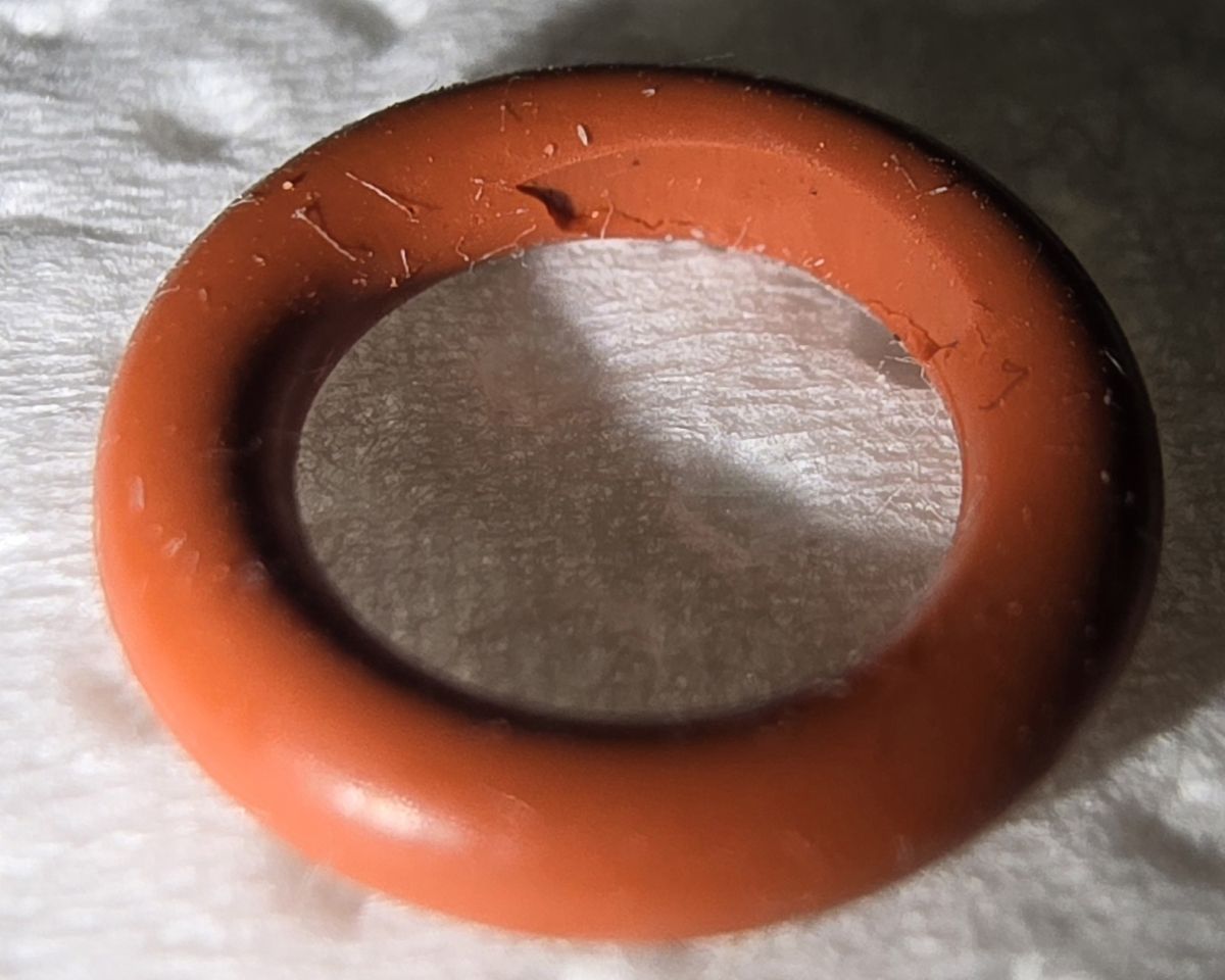

    Wymieniłem tą uszczelkę z zaworu ceramicznego do zaparzacza. Przy wymianie uszczelki nie demontowałem zaworu ceramicznego, a zwłaszcza wężyków, tylko odkręciłem 3 wkręty, przesunąłem go tak, że miałem od strony zaparzacza dostęp do dwóch śrubek mocujących plastikowy dystans zaworu, wykręciłem te śruby, odchyliłem, wymieniłem uszczelkę i skręciłem.
    Przyjrzałem się i stara uszczelką rzeczywiście jest wyłupana widać na zdjęciu, gołym okiem prawie tego nie widać.

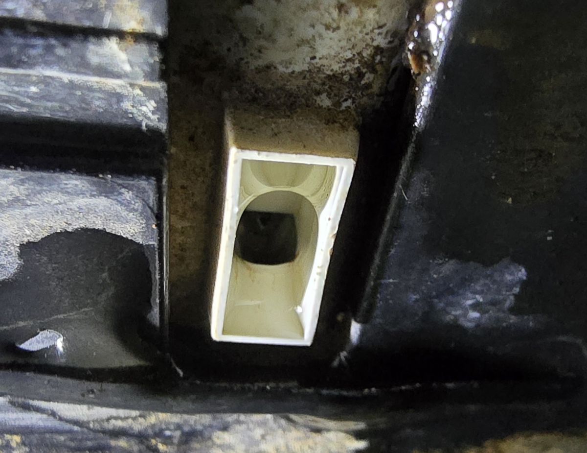

    Woda po blaszanej przegrodzie już w ogóle nie leci, ale fusy jeszcze są mokre i leci sporo wody z tego zbiorniczka, patrzyłem od dołu i jest tam prostokątny wylot - dołączyłem zdjęcie, chyba z tego zbiorniczka, może jest to tak zwana woda techniczna do przepłukiwania.
    Może bym musiał zrobić ileś kaw i uszczelki wszystkie się ułożą, będzie mniej przeciekło i też wypłucze trochę smar, który może być gdzieniegdzie w nadmiarze.

    Z ciekawości założyłem też wargową uszczelkę tłoka górnego.
    Siemens EQ.6 700s – wyciek przy zaworze ceramicznym, uszczelki czy zawór?
    Jak na razie różnicy nie widzę.
