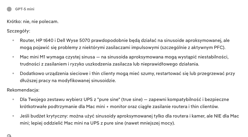

    rafmik
    Posty: 708
    Ocena: 37
    A pytanie jaki UPS jest lepszy dla elektroniki typu router. switch, PC, rejestrator etc?
    Czy tańsze, bardziej dostępne z symulowaną sinusoidą są też ok, czy muszą to być z czystą sinusoidą?
    Bo AI ma rozbieżne zdania xD
    ChatGPT zdecydowanie odradza UPS z symulowaną sinusoidą, natomiast Perplexity Pro mówi że jak najbardziej jest ok dla elektorniki...
    ChatGPT:
    Zrzut ekranu z odpowiedzi GPT-5 mini opisującej zalety UPS z czystą sinusoidą

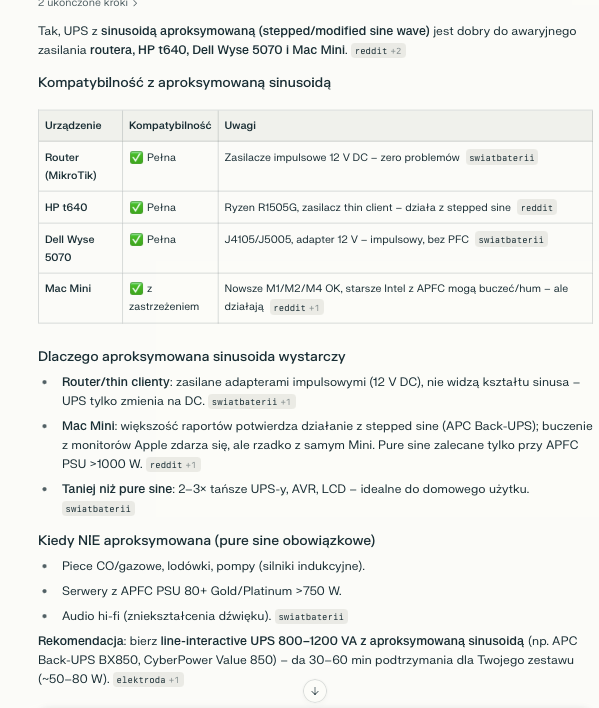

    Perplexity PRO:
    Tabela zgodności UPS z sinusoidą aproksymowaną dla routerów, thin clientów i Mac Mini

    >>21787894
    Sztuczna inteligencja działa na takiej zasadzie, że szuka informacji w necie i Ci je streszcza. Więc to co pisze AI to informacje znalezione w necie, które każdy może napisać. Nie posiłkowałbym się tym nigdy. Jeśli wszyscy zaczną pisać dla żartu, że 2+2=5, to AI będzie potem podawało taką odpowiedź.

    k_pec
    Poziom 34  
    Posty: 1772
    Pomógł: 271
    Ocena: 562
    Wiesz, jedna "symulowana" sinusoida może się znacznie różnić od innej "symulowanej" i już konkretne urządzenia mogą inaczej reagować.
    I sprawa sprowadza się zwykle tu głównie do odporności zasilacza danego urządzenia na "symulowaną" sinusoidę, która w rzeczywistości może z grubsza przypominać po prostu prostokąt. Napięcie dobry zasilacz zawsze może podać prawidłowe, ale mogą się pojawić wysokie poziomy zakłóceń, przeszkadzające już urządzeniu w pracy. Nieprawidłową pracę zasilacza lub urządzenia zdradzają pojawiające się się brumienia, warczenia i tym podobne efekty dźwiękowe lub niestabilność pracy samego urządzenia.
    A czy opisane efekty mają wpływ na niezawodność pracy konkretnego urządzenia i stabilność jego pracy - nie do przewidzenia - to są zawsze jednostkowe zależności falownik - urządzenia.
    Sumując - ja, mając wybór i budżet stawiałbym zdecydowanie na pełny sinus, jako źródło uniwersalne, mogące zasilać dowolne urządzenie.
