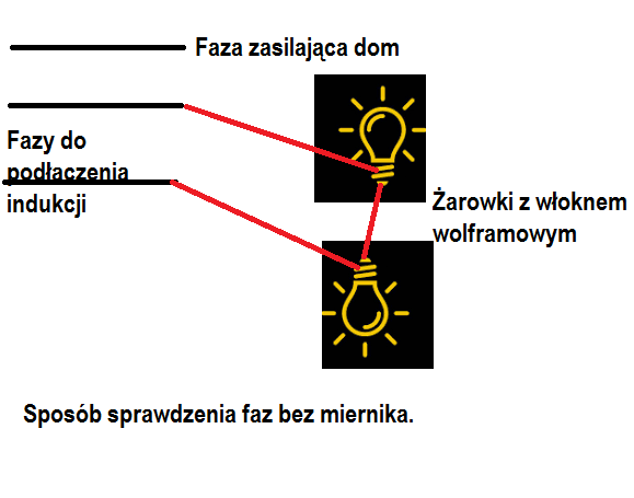

    Może te 2 wolne fazy to te same fazy? Sprawdź 2 żarówkami z włóknem (żarowe) połączonymi szeregowo.

    DiZMar
    Posty: 32219
    Pomógł: 2869
    Ocena: 6508
    yakubek998 napisał:
    Fazy są na 100% oddzielne, napięcia między fazami są prawidłowe.
    Ja bym to sprawdził w poniższy sposób.
    Schemat sprawdzania faz bez miernika za pomocą dwóch żarówek wolframowych
