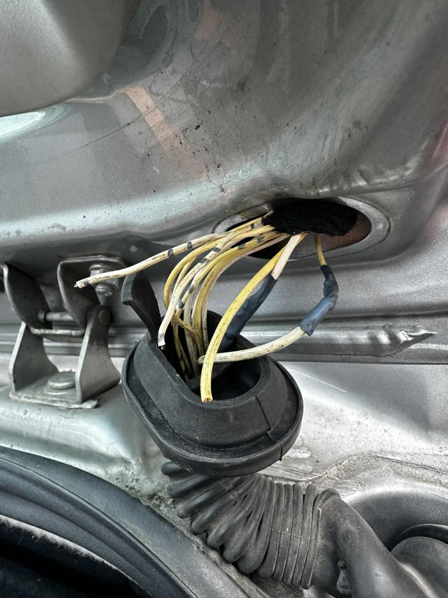

    solo17122 napisał:
    Wiązka w przelotne wygląda okej, bez wizualnych zniszczeń
    Jeżeli nie masz takich uszkodzeń jak na zdjęciu, to zazwyczaj przewody są OK.
    Przewody elektryczne z widocznymi uszkodzeniami izolacji w drzwiach samochodu

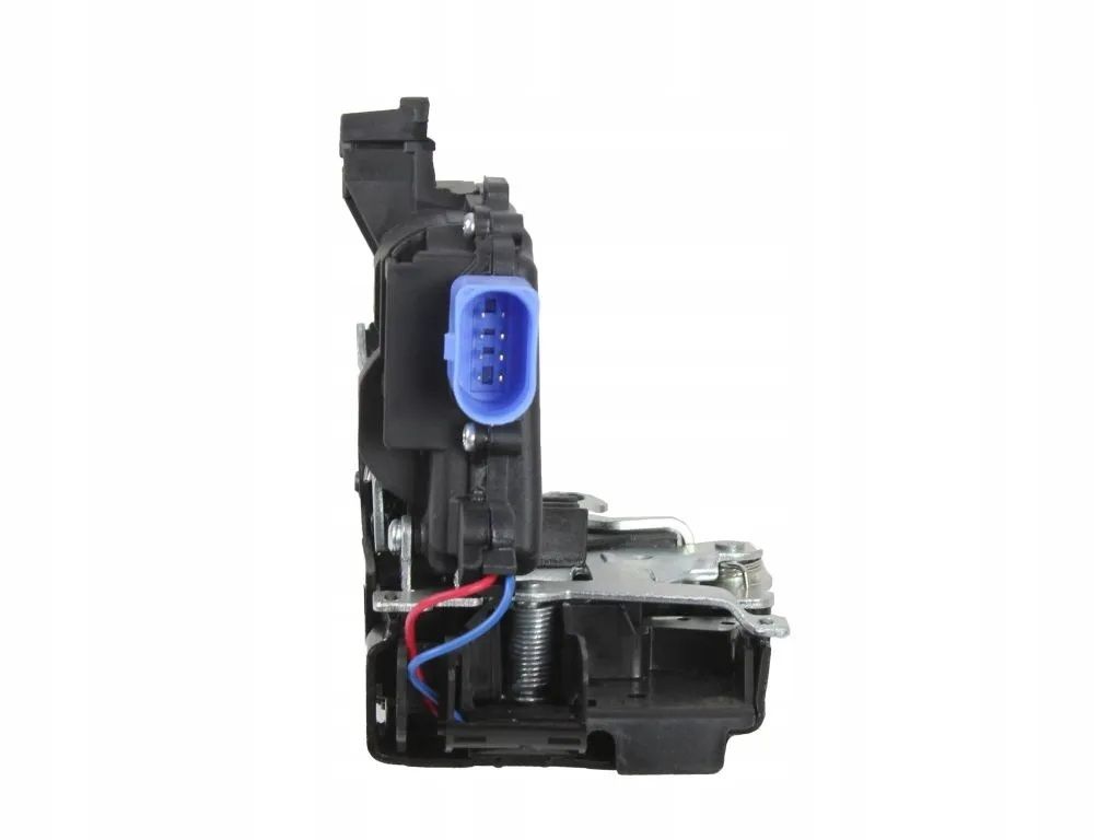

    Jedną z najpopularniejszych usterek centralnego zamka w pojazdach grupy VAG,
    jest uszkodzenie zamka drzwi (najczęściej w drzwiach kierowcy).
    Skoro nie możesz wykonać diagnostyki układu centralnego zamka, to wymień zamek kierowcy.
    Zbliżenie na uszkodzony zamek drzwi z widocznym niebieskim złączem i przewodami

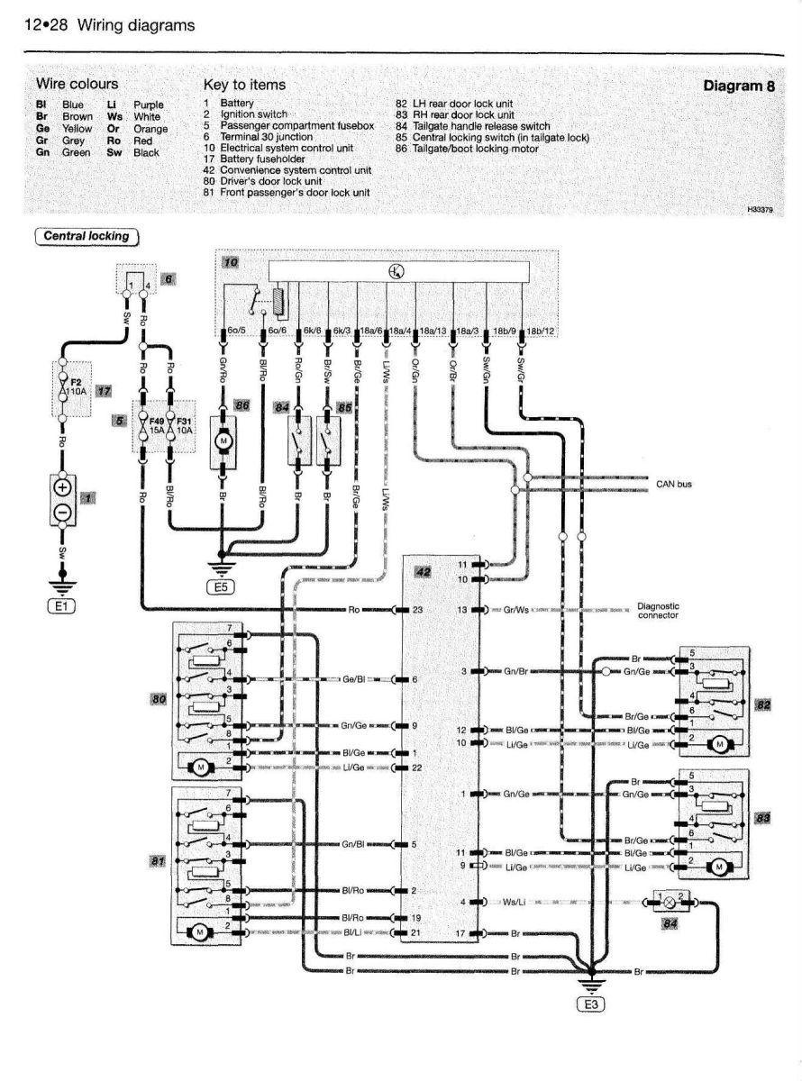

    Schemat elektryczny centralnego zamka w pojazdach grupy VAG z oznaczeniami przewodów i komponentów

    >>21783616 przewody w przelotce są jeszcze w takim materiałowym oplocie, ale ten oplot nie jest zniszczony. Bardziej przy wtyczkach przewody są trochę zniszczone.
