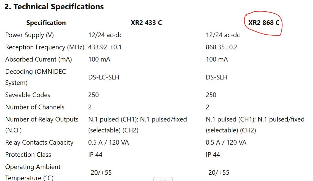

    - producent radio odbiornika Faac XR2 868C podaje, że zużycie energii wynosi 100 mA,

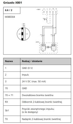

    Proszę o poradę, załączam dane gniazda XB01 i radiodbiornika Faac.

    Specyfikacja techniczna odbiorników Faac XR2 433 C i XR2 868 C
    Schemat gniazda XB01 napędu Krispol z opisem funkcji i zacisków

    100mA dla Faac XR2 868C, jest to wartość maksymalna poboru prądu przez odbiornik, jaka może wystąpić.
    50mA dla gniazda XB01, jest to bezpieczna wartość jaką zaleca producent. Tak zaprojektował układ elektroniczny centrali. Prawdopodobny maksymalny prąd jaki można z tego wyjścia do 100mA. Podane 50mA jest zapewne dla tego, gdyż jest jeszcze uwzględniony prąd do zasilania fotokomórek.
    Podlinkowany SV SONOFF-Switch wifi. zasilany jest napięciem 5V. Napięcie zasilające akcesoria w centrali 24V.
    Nikt Ci nie zabroni podłączyć dwa odbiorniki pod wyjścia zasilające z gniazda XB01. Tylko licz się z tym, że może dojść do uszkodzenia elektroniki w centrali, jeżeli wyjście to zostanie przeciążone.

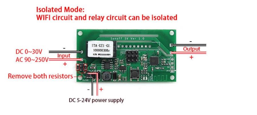

    Płytka Sonoff SV z oznaczeniami wejść, wyjść i sposobem izolacji obwodów

    Jeszcze jedna uwaga. Jeżeli graniczne napięcie zasilające SV SONOFF jest 24V.
    Sprawdź jaką wartość ma napięcie w gnieździe XB01. Wartość tego napięcia może być dużo wyższa niż 24V.
    Poszukałem specyfikacji. Link. Jeżeli są to prawidłowe dane. To zakres zasilania max. 24V i prąd max. 290mA.
    Jest także schemat, ale na schemacie nie jest podane, jaka przetwornica jest na wejściu. Szukałem dalej i znalazłem, że jest to MP2307. Absolutne maksimum dla tego układu to 26V.
