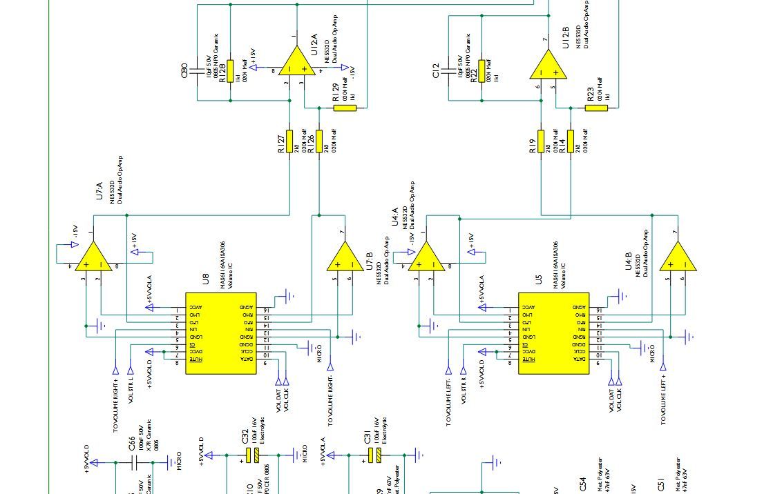

    Posiadam na warsztacie wzmacniacz Cambridge Audio Azur 851A. Wzmacniacz uruchamia się, przełączają się wejścia prawidłowo, końcówka mocy jest sprawna, dostaje napięcie i dość mocno się grzeje natomiast sprzęt nie gra. Prześledziłem trochę schemat i posprawdzałem kilka rzeczy, sygnał dochodzi do układów U5 oraz U8, są to cyfrowe potencjometry. Niestety nic z tych układów już nie wychodzi dalej a co za tym idzie, nic nie przedostaje się na wzmacniacz mocy. Dodam tylko że naprawiłem płytkę zasilaczam był tam uszkodzony transil po przepięciu i wzmacniacz ogóle się nie uruchamiał, po wymianie transila i bezpiecznika ruszył. Następnym stopniem była naprawa enkodera głośności który nie reagował na kręcenie pokrętłem. Po jego wymianie głośność można poprawnie regulować, skala zwiększa się i zmniejsza na wyświetlaczu, ale jak już wspomniałem nie ma nic na wyjściu układów U5 i U8. Napięcie na nóżkach układów U5 oraz U8 wynosi 4.9v względem masy układu, to napięcie jest na pinie 1 oraz 6,7,8. Nie wiem tylko czy na pinie 6 powinno ono występować, wygląda tak jakby było tam pełne napięcie zasilające(identyczna sytuacja na obu układach) Dodam że na wyjściu z preampa na tylnim panelu też nie ma żadnego sygnału. Jakieś pomysły lub sugestie co można dalej sprawdzić?
    Schemat połączeń potencjometrów cyfrowych U5 i U8 oraz wzmacniaczy operacyjnych

    W załączniku pdf do U5 i U8 mam nadzieję.
    Proszę sprawdzić +/- 15V , +9V i +5V i dodatkowo +5V na n.16 U3
    Dodatkowo trzeba prześledzić sygnał Preamp Mute Relay str.20 U4 n.6

    Napięcia na U5 i U8 z pdf MAS6116
    n.1 - Power Supply, for Analog +5V
    n.6 - Chip Select Input of Serial Interface
    n.7 - Power Supply, for Digital +5V
    n.8 - Mute Input - podłączone do +5V z n.7 czyli MUTE jest
    w tych regulatorach niewykorzystane.
    Więc może zostawmy to na później.

    Jeżeli chodzi o układy U5 i U8 to są sterowane przez SPI ( DATA, CLOCK i CS )
    Warto by zobaczyć oscyloskopem co się tam dzieje na tej magistrali.
    Sygnały opisane jako VOL_DAT (DATA) , VOL_CLK (CLK) i Chip Select opisany jako VOL STR R i
    VOL STR L . Przebiegi przykładowe są w pdf od MAS6116.

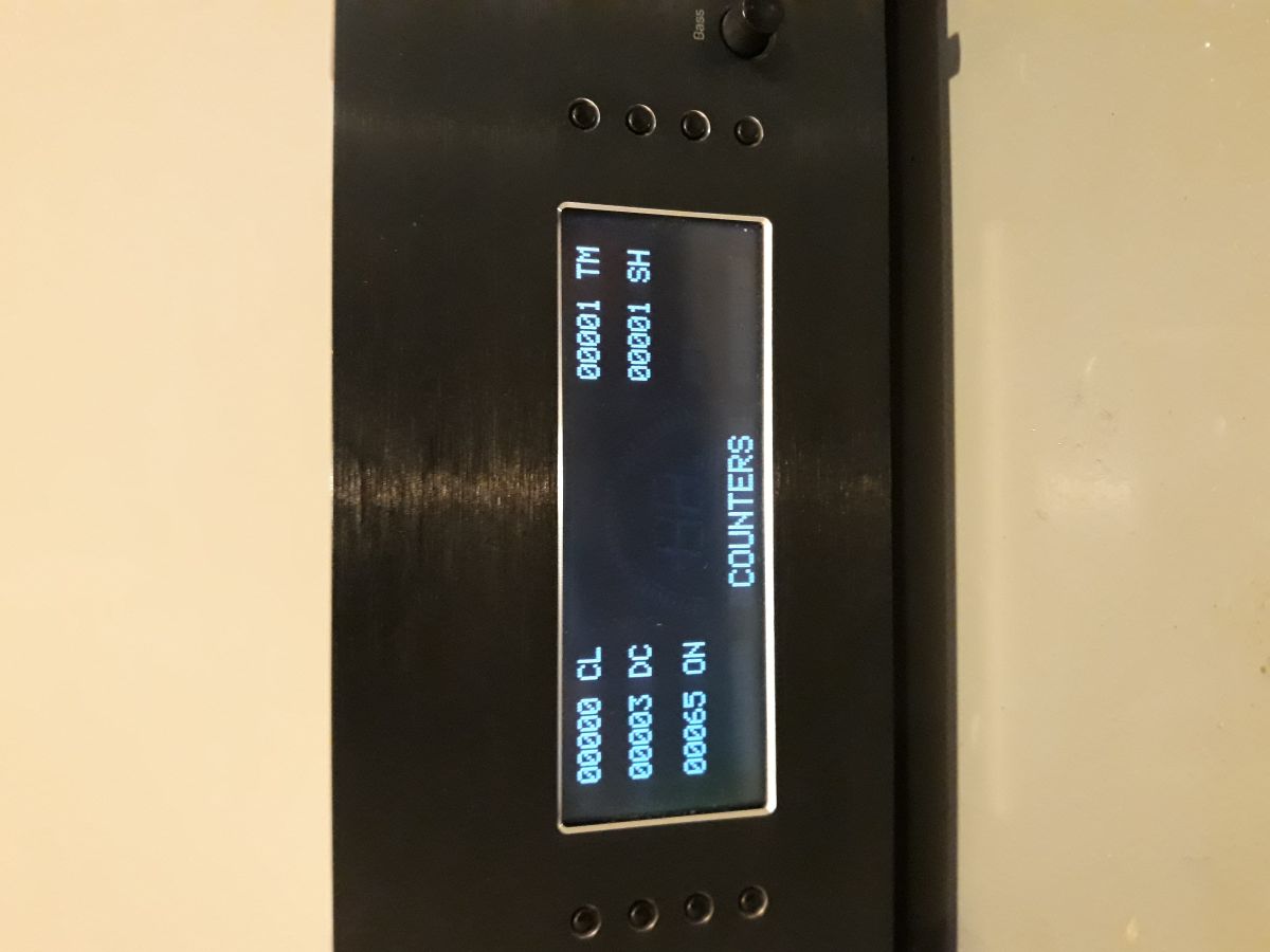

    Panel przedni wzmacniacza z wyświetlaczem LCD pokazującym liczniki i przyciskami sterującymi.
    A więc tak to wyglądało. Zresetowalem licznik i wzmacniacz działa, a już miałem oscyloskop przygotowany na biurku.
    Panie Przemyslawie dziekuje serdecznie za ta sugestie, kto by pomyslal ze byl zablokwany :)
    Wielkie dzięki z całego serca.
