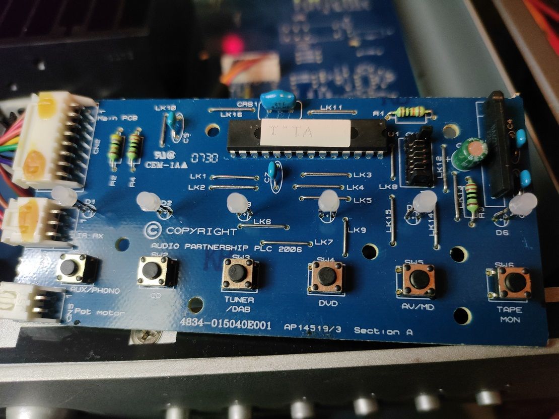

    Wzmacniacz Cambridge Audio Azur340A nie
    Cambridge Audio Azur 340A - dlaczego wzmacniacz się nie włącza?
    włącza się.We wzmacniaczu są wszystkie napięcia czyli +/- 15 oraz 5V i zasilanie końcówek mocy ale świeci tylko dioda POWER i nic więcej się nie dzieje ani nie reaguje na przyciski od zmiany wejścia. .Proszę o info czy to będzie uszkodzony procesor czy może selektor wejść TC9153

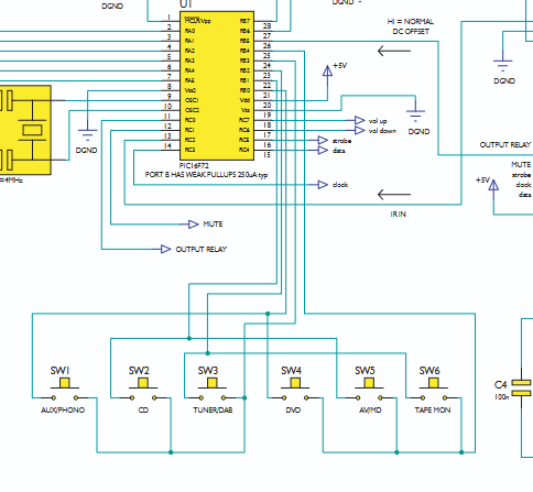

    Pin26 procesora zmierz napięcie czy po włączeniu jest 0V czy 5V. Jeżeli 0V zmierz czy na którymś LM3886 pin3 jest dodatnie lub ujemne napięcie zasilania.
    Jeżeli nie ma to pin11 procesora czy jest 5V a na pin12 0V

    Tak dla pewności jeszcze zapytam czy pin numer 1 procesora to jest ten gdzie znajduje się kropka na jego obudowie ? czyli przy oporniku R1 jak widać na zdjęciu?
    Pin 26 - 3,5V Pin 11 - 0V 12-5V na wyjściach końcówek mocy czyli pin 3-0V
    Tak, to jest pin 1. Piny liczy się dookoła układu przeciwnie do ruchu wskazówek zegara

    smerdendes napisał:
    Przełączniki selektora są sprawne
    Jak je sprawdziłeś? Mogą być sprawne, ale nie spełniają swojej funkcji . Musisz upewnić się, że po naciśnięciu przycisku jego styki łączą ze sobą odpowiednie piny procesora. Jak to zrobić, pokażemy na przykładzie przycisku SV4-DVD. Jak widać na schemacie, styki tego przycisku są połączone z pinami 21 i 25 procesora. Podłącz sondy omomierza do tych pinów, naciśnij przycisk-omomierz powinien wskazywać 0 Ohm. I tak po kolei sprawdzić wszystkie przyciski. Tylko przy takim sprawdzeniu domysły dotyczące kondycji zostaną potwierdzone z pewnością.
    Fragment schematu z procesorem i sześcioma przyciskami SW1–SW6 (AUX, CD, TUNER/DAB, DVD, A/VMD, TAPE)

    Przycisków może nie być w ogóle tylko zwarty przycik/ki mogą uniemożliwić start programu jeżeli taka funkcja jest w oprogramowaniu.
    Napięcia na pin 11 i 12 były mierzone i są prawidłowe na czas włączenia wzmacniacza.
    Napięcie na pin26 jest prawidłowe dla stanu H.
    Można jeszcze sprawdzić co się dzieje na pin11 i pin12 podczas resetu czy wchodzą w stan wysokiej impedancji. Zewrzyj pin 1 do masy, mierząc napięcia na nich.
    Jeżeli procesor będzie zachowywał się prawidłowo, wylutuj R12 oraz D16 podłącz do pin26 napięcie 5V.

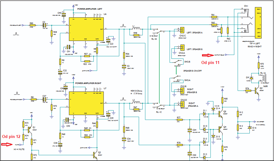

    Nalezy sprawdzić, czy napięcia z pin 11 i 12 docierają do ich odbiorców. Napięcie z pin 11 wchodzi przez styki gniazda słuchawkowego do B tranzystora Q3, w kolektorze którego znajduje się przekaźnik podłączenia głośników. Po podłączeniu słuchawek lub naruszenie styków gniazda glosniki nie zostaną podłączone do wzmacniacza. W przypadku braku napięcia na pin 12, które powinno dotrzeć do MUTE obu końcówek, przejście sygnału zostanie zablokowane.

    Co z tego jak w takiej konfiguracji napięć na pin11/12 i tak nie zadziała przekaźnik ani nie zostanie odblokowane mute.

    Napięcie na nóżkach 11 i 12 wciąż jest takie samo. Jak je zmostkuję ze sobą to załącza się przekaźnik.Z tego co piszecie to wnioskuję że ten procesor jest już martwy i pozostaje tlko pytanie czy można gdzieś taki kupić...
