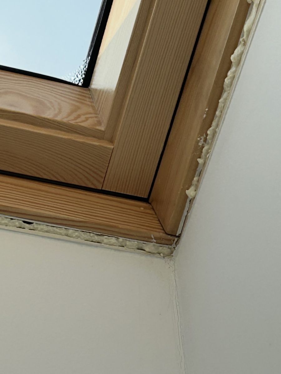

    Witam wszystkich,
    Co byście mogli doradzić na problem z oknem dachowym?
    Niestety, robi się kondensacja i nie ma możliwości zrobić szpalet wg zaleceń, czyli z jednej strony prostopadle, a z drugiej równolegle.
    Kiedyś, jak słabo miałem uszczelnione, to pojawiała się kondensacja dopiero przy -10°C, ale po uzupełnieniu szpalet drewnem z pianką, kondensacja jest już przy -1°C.
    Podczas gwarancji wyłaz został wymieniony, bo producent uznał, że ma za mały spad, czyli 10°.
    Zmieniliśmy i podnieśliśmy kąt i teraz jest 15°, ale nadal jest problem z kondensacją.
    Mam otwarty wietrznik u góry, ale mimo to kondensacja robi się w dolnej części okna.
    Ciężko to otwierać, bo przez tę zmianę muszę otwierać wyłaz z drabiny.
    Może ustawiać pod oknem jakiś mały grzejnik albo kurtynę powietrzną?
    Jak chwilę podmucham suszarką w dolną część szyby, to zaraz znika.
    Jest to najwyższy punkt w domu i jest z tym duży problem.
    Miał ktoś podobny problem i rozwiązał?
    Zbliżenie na narożnik okna dachowego z kondensacją i pianką montażową.

    Grzejnik pod oknem na pewno pomoże, ale czy całkowicie? to pewnie zależy czy to pomieszczenie jest zamknięte, czy też para / wilgoć z otoczenia wędruje z wielu pomieszczeń.

    Posty: 6
