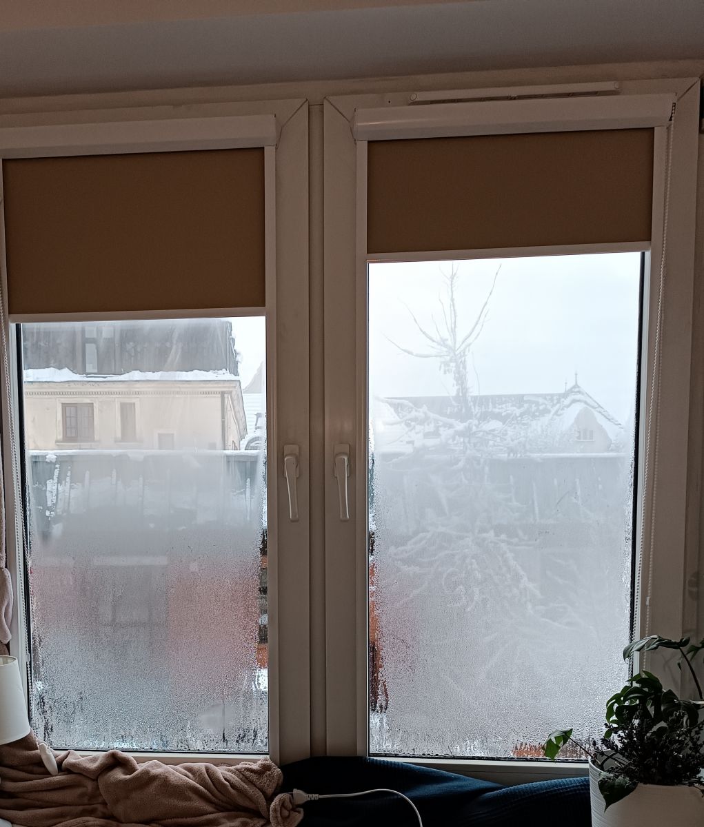

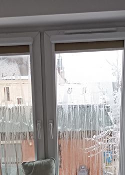

    Niedawno wprowadziliśmy się do mieszkania, do małego pokoju kupiłam rolety termoizolacyjne. I pojawia się tu problem zaparowanych, wręcz ociekających okien. Dodatkowo okna są bardzo nieszczelne i wieje. Temperatura na parapecie wynosi ok 17st. Kiedy jest mróz ta woda zamarza. Co robić? Wymieniliśmy uszczelki, ale nadal jest zimno. Pod oknem stoi kaloryfer, który zazwyczaj jest odkręcany na max na noc bo jest bardzo zimno. W pokoju śpią 2 osoby.
    Myśleliśmy że to wina rolet, ale raczej nie, ponieważ w poprzednim mieszkaniu również mieliśmy te same-okna, tam także parowały ale w znacznie mniejszym stopniu.
    Jak uszczelnić okna i rozwiązać problem parowania/zamarzania wody? Jak uszczelnić okna i rozwiązać problem parowania/zamarzania wody?

    Moze byc trudno:
    - masz spora wilgotnosc w domu zapewne silnie ogrzewasz mieszkanie
    - nieszczelne i slabo izolowane okna w tym pomagaja
    - prawdopodobnie "wieje" szczelinami i to wychladza pewne obszary gdzie wilgoc sie skrapla i zamarza.
    - jak wyglada wnetylacja? czy przypadkiem kanly wentylacyjne nie sa pozaklejane?
    Zeby temu zaradzic na szybko, im mniejsza roznica temperatur miedzy oboma stronami okna tym mniejsze bedzie to zjawisko ale to nie do konca realne. Zmniejszyc wilgonosc w pomieszczeniu, uszczelnikc okna, poprawic wentylacje.
    Doraznie uzyj srodka zapobiegajacemu skraplaniu sie wody na szybach (storowany w samochodach chyba nazywa sie toto niewidzialna wycieraczka) albo poprostu dobrze umyj okna i w miare czesto, rozprowadz nieco nierozcienczonego plynu do mycia naczyn na sucha szybe, wetrzyj i wypolreuj bez zmywania, trzeba to powrazac co tydzien dwa.

    Proszę sprawdzić otwory wentylacyjne w oknach z zewnątrz powinny być po sztuce na kwaterę (plastikowe mała obudowa założona na szczelinach) mają być drożne nie mogą być zaklejone z kwaterami od zewnątrz mieszkania jest troszkę inaczej pozostaje jeszcze sprawdzić czy wewnętrzne kwatery są dobrze spasowane powinna być regulacja z dostępem od góry okna regulujące docisk uszczelki do ramy okna prawa i lewa strona .

    @Meczkao Jak suszycie pranie?

    Plus gotowanie, plus ludzie, plus mokre ściany (nowy budynek).
    Trzeba wietrzyć i grzać. Fizyki nie oszukacie.
    Można jeszcze wypożyczyć osuszacz budowlany :)

    Wystarczy że suszenie prania będzie się wykonywać w łazience. Tam jest zawsze wyższa temperatura i wentylacja. No, chyba że wykonanie wentylacji ograniczyło się do wykucia dziury w ścianie, więc zamiast wyciągać powietrze to wtłacza zimne. Warunkiem poprawnego działania wentylacji w łazience jest duża kratka wentylacyjna w drzwiach, taka jak za PRLu a nie śmieszne cztery otworki w nowych drzwiach z supermarketu. Nie trzeba kupować drogich suszarek i osuszaczy.
    Drugie źródło wilgoci w mieszkaniu to gotowanie. Najlepiej gdy kuchnia to osobne pomieszczenie, z drzwiami w których jest kratka wentylacyjna, które można zamykać w trakcie gotowania lub smażenia. Robienie aneksu salon-kuchnia to najgłupszy pomysł. Smażysz cebulę i smród roznosi się po całym mieszkaniu lub domu.
    Parowanie szyb w pokoju, na całej powierzchni świadczy tylko o bardzo dużej wilgotności w pomieszczeniu. Stosowanie rolet dodatkowo potęguje problem, ponieważ obniża temperaturę tafli szkła poniżej punktu rosy. Niestety trzeba od czasu do czasu rozszczelniać okna (pozycja klamki pomiędzy otwarciem a uchyleniem góry), zwłaszcza kiedy na zewnątrz panuje pogoda z suchym powietrzem (np. mróz ze wschodu) i kiedy jest sprzyjający kierunek wiatru.
    Doczytałem że problem dotyczy małego pokoju w którym przebywają dwie osoby. Niestety wilgoć pochodzi z samego przebywania ludzi — przy oddychaniu wydobywa się para wodna. W oknie powinien znajdować się nawiewnik który będzie dostarczał świeżego powietrza i tlenu.

    Przede wszystkim sprawdź czy wentylacja grawitacyjna jest sprawna!
    Para bytowa musi być usuwana z mieszkania (oddychanie, pranie, gotowanie, suszenie, zmywanie, kąpiel). Sprawdź to, bo gdzieś tu jest wina.

    Jeżeli chodzi o kratki znajdujące się w kuchni i łazience spełniają swoją funkcję (wciągają powietrze-sprawdziliśmy przy użyciu ognia) /chyba że jest jakiś inny sposób żeby to sprawdzić?/
    Druga sprawa to okna, które nie są szczelne i napływa powietrze z zewnątrz ( więc wentylacja jakąś jest) a nawiewniki w oknach mamy zamknięte bo byłoby bardzo zimno. Czyli powinna dobrze funkcjonować wentylacja grawitacyjna 🤔
    Właściwie to wszystkie okna są zaparowane , myślałam że tylko w pokoju z roletami termoizolacyjnymi , ale niestety ..przy żaluzjach to samo.

    Pranie na dzień leci na zewnątrz , na noc w dużym pokoju przy zakręconym grzejniku. Grzejniki odpalamy z rana.

    To też jest znaczące źródło wilgoci w domu. Tu pomaga suszarka do ubrań.
    Jednak jak wskazali Koledzy powyżej, takich "generatorów pary wodnej" jest więcej, włącznie z nami samymi, a skrapla się to na zimnych powierzchniach. Może osuszacz powietrza by jeszcze jakoś pomógł. My zainstalowaliśmy jeszcze wentylatory w łazienkach i kuchni - fantastycznie osuszają kabinę i łazienkę np. po prysznicu.
