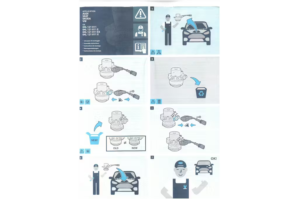

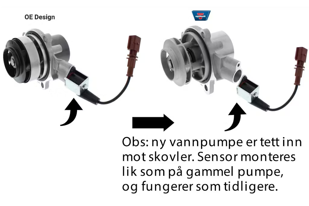

    Sprzedawca z jednego ze sklepów tu gdzie mieszkam twierdzi ze wystarczy to w wsadzić ten stary sensor w miejsce do tego przygotowane mimo, że nie ma on kontaktu z wodą chłodzącą, potwierdzają jego słowa zdjęcia tej pompy:
    Porównanie starej i nowej pompy wodnej z zamontowanym czujnikiem położenia.
    Instrukcja montażu pompy wodnej z czujnikiem temperatury do aut VAG
    czy ktoś się z takim rozwiązaniem spotkał?

    przecież widzisz że pompa bez sensora ja Ty to nazywasz Nie ma przesłony!!! nic Ci nie da przekładka... to są inne pompy... oczywiście przełożysz ,,sensor" i samochód będzie jeździć... tyle tylko, że w takim okresie jak teraz (zimowym) znacznie dłużej będzie się nagrzewał... bo po to jest ta przesłona, aby silnik jak najszybciej uzyskał temperaturę roboczą... zrobisz jak uważasz... ale to nie jest dobry pomysł...

    Dziękuję za te odpowiedź, mieszkam w Norwegii i tutaj częściej jest zimno, i też uwazam, że lepiej jak.by dać pompę z osłoną. Zastanawia mnie jedynie dlaczego cześć producentów od tego rozwiązania odeszła, I dlaczego sprzedawca w jednym z lokalnych (norweskich) sklepów z częściami samochodami namawiał mnie, żebym montował te bez osłony, twierdząc, że to nie problem o ile nie ma -30°

    chodzi o koszty... i o ewentualne reklamacje... niestety te przesłony w pierwszych wersjach tych pomp lubiały zawodzić... w zamiennikach szczególnie... stąd zapewne doszli do wniosku, że taniej i lepiej (oczywiście dla nich) będzie sprzedawać pompy bez wspomninej przesłony... najrozsądniejszym wyjściem jest zakup markowego zestawu rozrządu, a pompa tylko z ASO... pamiętaj tylko, że tej przesłony Nie wolno przestawiać ręcznie (mechanicznie) bo ulega uszkodzeniu... a co do sprzedawcy, no cóż większość z nich ma w szerokim poszanowaniu dobro klientów... liczy się zysk tu i teraz... a jak coś będzie nie tak to odeślemy na reklamacje... takie to niestety teraz jest podejście... a Ty będziesz się bujał z ponownym demontażem, pisaniem wniosków i niepotrzebnym stresem... do tych jednostek pompa tylko z ASO...
