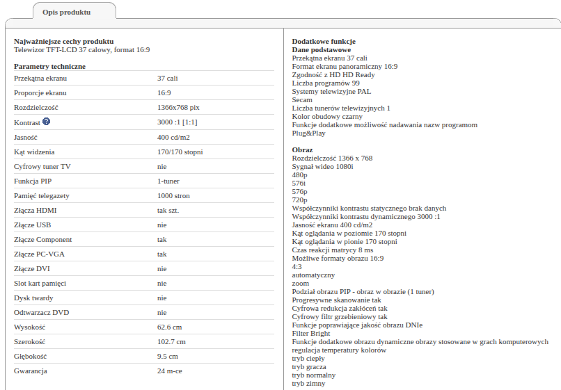

    Witam, mam zapytanie: co to może być, jak po podłączeniu konsoli PS3 do telewizora za pomocą kabla HDMI wyskakuje tryb niedostępny, natomiast jak zamienię konsolę PS3 na PS4 to normalnie działa. Proszę o porady.
    AI: Jaki dokładnie model i marka telewizora oraz konsoli PS3?
    Telewizor Samsung, model: LE37S62B
    Konsola PS3: CECHH04
    AI: Czy próbowałeś resetować ustawienia wideo w PS3 (np. przytrzymując przycisk zasilania przy uruchamianiu), albo podłączyć konsolę do innego portu HDMI lub innego telewizora?
    Tak

    Maksymalna rozdzielczość tego TV to 1366x768:
    Specyfikacja techniczna telewizora 37 TFT-LCD o rozdzielczości 1366x768 pikseli
    Więc trzeba wybrać 720p (albo 1080i).
    Na innym TV na PS3 wejdź w Ustawienia -> Ustawienia wyświetlania -> Ustawienia wyjścia wideo -> HDMI -> Niestandardowe -> (Wybierz tylko) 576p & 720p.
    Aczkolwiek jak resetowałeś ustawienia przytrzymując przycisk zasilania to jeszcze może być problem z HDCP.
    A raczej z jego obsługą. Sprawdź czy ten TV to obsługuje.
    Na PS4 można to wyłączyć na PS3 (normalnie) nie.
