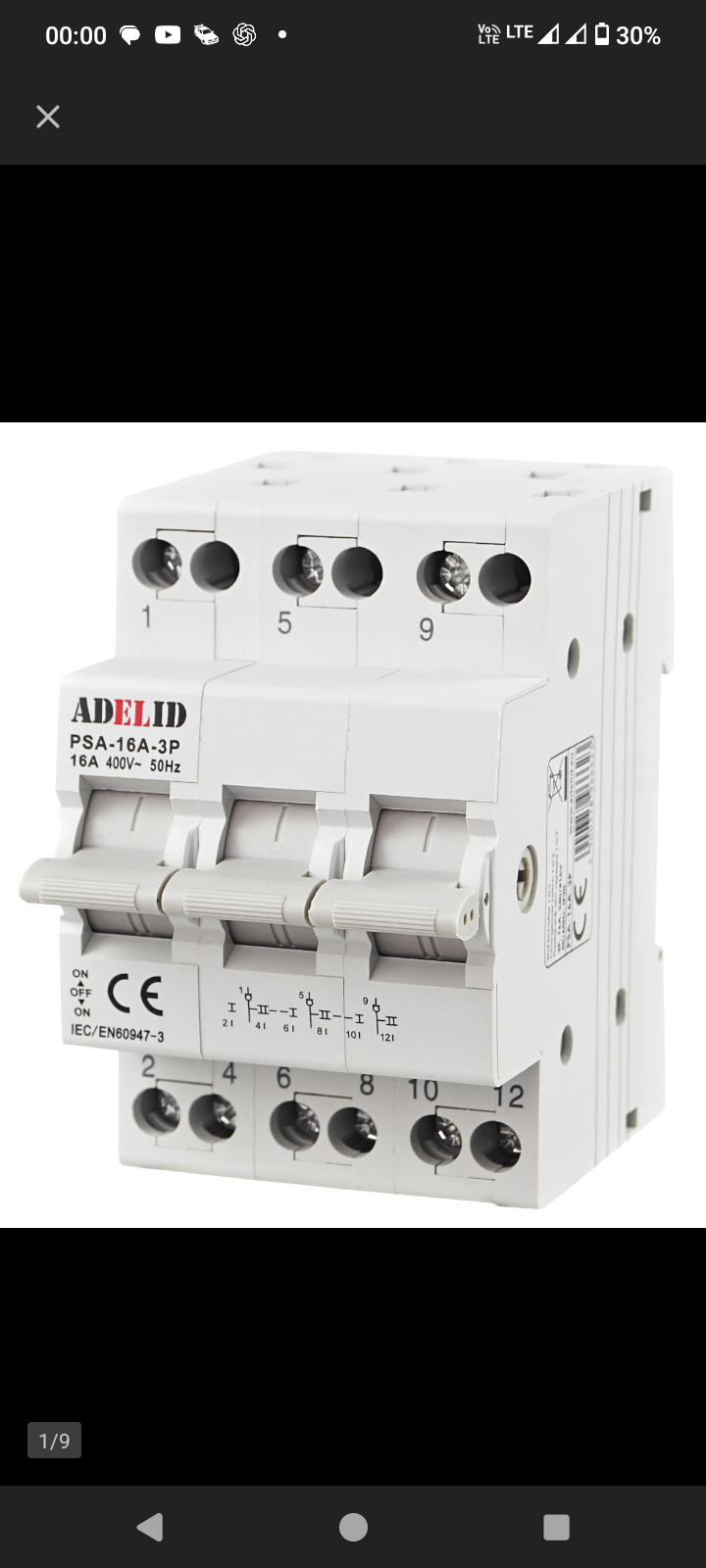

    Witam, mógłby mi ktoś wytłumaczyć schemat podłączenia przełącznika ze zdjęcia? Na pozycji 1 byłby prąd z sieci, a na pozycji 2 prąd z innego źródła.
    Trójfazowy przełącznik ADELID PSA-16A-3P z ponumerowanymi zaciskami wejść i wyjść.

    Przecież jest narysowany na obudowie. Innego schematu nikt Ci nie narysuje :-). Co tutaj tłumaczyć? Podłączasz jedno żródło do zacisków 2,6,10, drugie do 4,8,12, a na 1,5,9 masz wyjście.

    A jeśli prąd z drugiego źródła obejmowałby jeden kabel, to co zrobić z resztą zacisków? Zostawić puste, zrobić mostek czy coś innego?

    Jak jeden kabel ? Zasilanie minimum wymaga dwóch.
    Jeśli źródła prądu są połączone galwanicznie na jednym kablu to w sumie może być i jeden ale nie powinno tak sie łączyć.
    Do tego wystarczy pojedynczy przełącznik.
    To też zależy od tego co to za źródło, kabel zasilania od sąsiada czy agregat itp.

    Mam w rozdzielnicy zwyczajny nadprądowy bezpiecznik 3-fazowy. Muszę go zastąpić (znaczy elektryk musi) bezpiecznikiem ze zdjęcia, dlatego akurat 3-fazowy, a nie pojedynczy, a od prądu z drugiego źródła ma jeden grubszy przewód

    Z opisu zrozumiałem że będzie 1 faza podłączona do przełącznika 3 fazowego i ma zasilić po przełączeniu 3 fazy tą jedną ?
    Czyli położenie 1 to 3 fazy - na 3 fazy, a w położeniu 2 to 1 faza na mostkowane 3 fazy czy jednak w powożeniu 2 jedną z 3 faz zasili ta 1 faza ?
