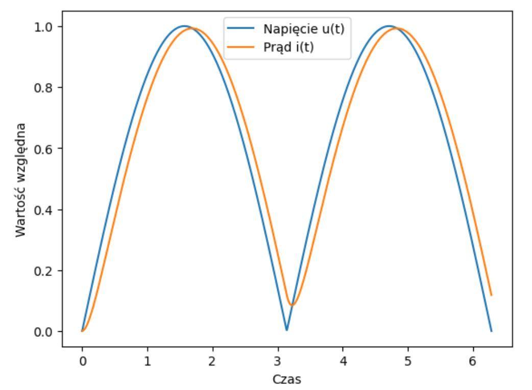

    Dla cewki wpiętej szeregowo wykres wygląda tak:
    Wykres napięcia i prądu w funkcji czasu, prąd opóźniony względem napięcia
    Cewka w szeregu:
    - przeciwdziała szybkim zmianom prądu (prawo indukcji),
    - powoduje, że prąd narasta i opada wolniej niż napięcie,
    - maksimum prądu występuje później niż maksimum napięcia.
    W obwodzie wyprostowanym elementy bierne nie powodują klasycznego przesunięcia fazowego, lecz przesunięcie czasowe: cewka opóźnia i wygładza prąd, a kondensator powoduje prąd impulsowy wyprzedzający napięcie.

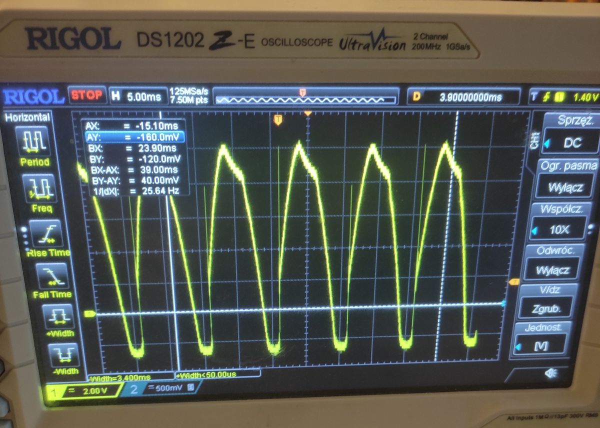

    sdd napisał:
    Mam pytanie teoretyczne jak wygląda sprawa przesunięć fazowych między prądem i napięciem w obwodzie np. prądu wyprostowanego dwupołówkowo.
    Napięcie na wyjściu graetza z podłączoną cewką wygląda tak.
    Wykres napięcia wyjściowego z układu Gretza pod obciążeniem indukcyjnym na oscyloskopie.
    Wdać, że pomimo układu graetza napięcie na wyjściu graetza - w części okresu - jest ujemne.
    Bo suma napięć: cewka+zasilanie -w części okresu - jest ujemna.
    To ujemne napięcie powoduje wypływ prądu z graetza do zasilania.
    To moc bierna - czyli przekazywane energii zgromadzonej w cewce do zasilania.
    (napięcie na cewce zmienia znak jeżeli usiłujemy zmieniać wartość prądu w cewce.)

    stomat napisał:
    A mógłbyś jeszcze pokazać przebieg prądu w tym obwodzie? Obojętnie czy przed czy za prostownikiem. Bo coś mam przeczucie że mimo ujemnego napięcia prąd przez prostownik nie płynie "do tyłu".
    Jeżeli napięcie na wyjściu graetza jest ujemne - z tego wynika kierunek przepływu prądu przez diody.

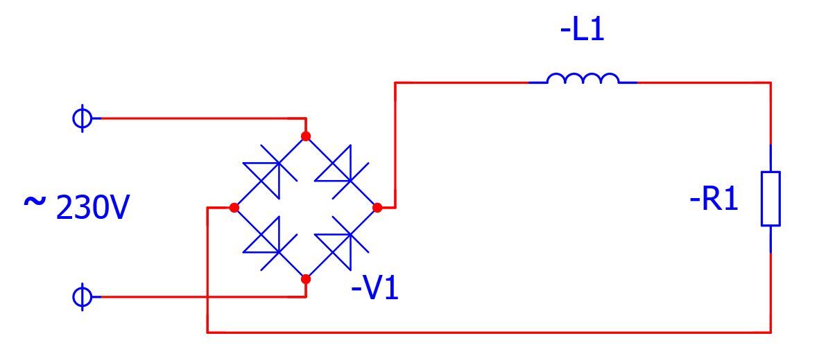

    Chcesz schemat –proszę.
    Schemat prostownika mostkowego z transformatorem i cewką w obwodzie wtórnym

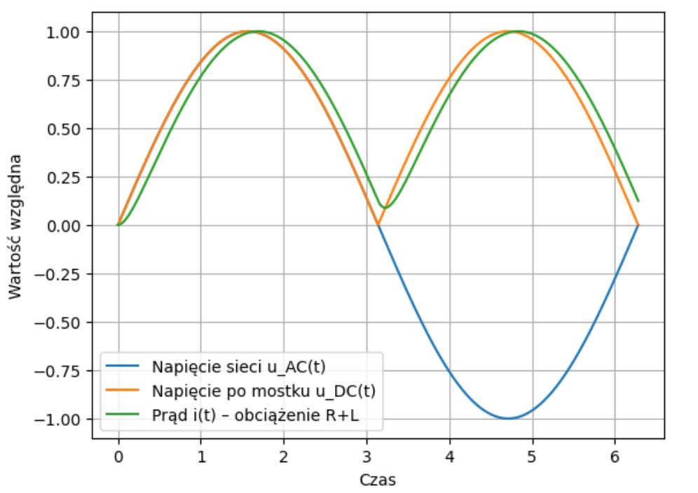

    Autor napisał:
    sdd napisał:
    Mam pytanie teoretyczne...
    Kondensator zapięty szeregowo będzie stanowił zaporę, więc tu obwodu nie będzie - a równolegle wygłądzi nam napięcie, ewentualnie nawet podwyższy z RMS do Vpp w zalezności od pojemności i mocy obciążenia.
    Ale włączona w szereg cewka, ...
    Więc mamy obwód składający się z obciążenia i z włączoną w szereg z obciążeniem cewką, nie obwód składajacy się z samej cewki!!
    Czyli taki:
    Schemat prostownika zasilanego napięciem 230V z cewką L1 i rezystorem R1 w szeregu
    A przebiegi otrzymamy takie:
    Wykres pokazujący napięcie AC, napięcie po mostku i prąd dla obciążenia R+L w czasie
    tyqva napisał:
    Czyli taki: Schemat prostownika zasilanego napięciem 230V z cewką L1 i rezystorem R1 w szeregu
    Ten obwód nic nie pokazuje pod katem przesunięć fazowych .
    Z przesunięcia prądu względem napięcia wynika, że cewka ma znikomy wpływ na prąd w obwodzie.

  • #26 21791267
    tyqva
    Poziom 36  
    Posty: 2768
    Pomógł: 332
    Ocena: 1160
    CYRUS2 napisał:
    elktrod napisał:
    Proszę więc autora problemu o wytłumaczenie o co mu chodzi tak naprawdę? Przecież wzoru na moc nie będziemy modyfikować o przesuniecie czasowe?
    Chce obliczyć moc.#5
    To jest przsunięcie fazowe - tyqva faza to kąt fazowy pomiędzy przebiegami okresowymi zmiennymi napięcia i prądu.
    Nie wstawisz milisekund do całek na moc.
    W układzie z mostkiem Graetza i obciążeniem R–C moc czynną i bierną rozpatruje się po stronie napięcia przemiennego. Moc czynna jest pobierana przez rezystor i wynosi P=I²*R. Kondensator nie pobiera mocy czynnej, lecz powoduje powstanie mocy biernej pojemnościowej Q=-I²*Xc. Po stronie wyprostowanej nie definiuje się mocy biernej, ponieważ przebiegi nie są sinusoidalne.
    Po mostku napięcie i prąd są jednokierunkowe, kondensator ładuje się, oddaje energię, ale nie ma okresowej wymiany energii z siecią AC.
    Dlatego moc bierna dotyczy tylko strony AC, nie DC.

    elktrod napisał:
    w obwodzie prądu stałego nie ma i nie może być już przesunięcia fazowego
    Ale tu nie rozpatrujemy obwodu prądu stałego. Gdyby był to prąd stały, na przykład z akumulatora to faktycznie nie ma mowy nawet o fazie a co dopiero o przesunięciu fazy. Ale my tu mamy obwód prądu tętniącego, w takim obwodzie jak najbardziej jest faza, jest przesunięcie fazy napięcia i prądu i jest moc bierna. Ale nie ma wymiany energii ze źródłem jak już wskazał poprzednik.

    A gdzie tu widzisz sprzeczność? Jedyny błąd to ten, że nie rozpatrujemy kondensatora a cewkę. Ale jest pobierana przez cewkę moc bierna i nie ma wymiany energii ze źródłem.

✨ Dyskusja dotyczy przesunięcia fazowego i mocy w obwodzie z cewką szeregową po wyprostowaniu dwupołówkowym (mostek Graetza). W obwodach z elementami biernymi po stronie wyprostowanej nie występuje klasyczne przesunięcie fazowe, lecz przesunięcie czasowe między prądem a napięciem, gdzie cewka opóźnia i wygładza prąd, a kondensator powoduje prąd impulsowy wyprzedzający napięcie. W obwodzie wyprostowanym przebiegi prądu i napięcia są odkształcone i nie sinusoidalne, co powoduje, że moc czynna nie jest prostym iloczynem wartości skutecznych U i I. W takim przypadku pojawia się pojęcie mocy deformacji, a nie klasycznej mocy biernej.
Cewka w obwodzie powoduje magazynowanie energii i jej okresowe oddawanie do sieci (moc bierna), co potwierdzają oscyloskopowe pomiary przebiegów napięcia i prądu. Napięcie na wyjściu mostka może przyjmować wartości ujemne, co oznacza, że energia zgromadzona w cewce jest zwracana do źródła zasilania. Prąd jednak nie płynie wstecznie przez diody, ponieważ są spolaryzowane jednokierunkowo, a energia bierna jest przekazywana przez zmianę polaryzacji napięcia na cewce i jej oddziaływanie na obwód.
Moc bierna i moc deformacji są rozpatrywane po stronie napięcia przemiennego, natomiast po stronie wyprostowanej nie definiuje się klasycznej mocy biernej ze względu na jednokierunkowość prądu i odkształcenie przebiegów. Wzory na moc bierną odnoszą się do wartości skutecznych i kąta fazowego między sinusoidalnymi przebiegami, co w obwodach wyprostowanych jest nieadekwatne. W praktyce przesunięcie czasowe i odkształcenie przebiegów powodują, że moc czynna jest nieco mniejsza niż iloczyn U_RMS i I_RMS, a różnica ta wynika z mocy deformacji.
Podsumowując, w obwodzie z cewką po wyprostowaniu dwupołówkowym występuje przesunięcie czasowe i moc deformacji, a cewka magazynuje i oddaje energię, co skutkuje obecnością mocy biernej po stronie AC, ale po stronie DC nie definiuje się klasycznego przesunięcia fazowego ani mocy biernej. Analiza wymaga rozbicia przebiegów na harmoniczne i uwzględnienia ich wpływu na moc.
