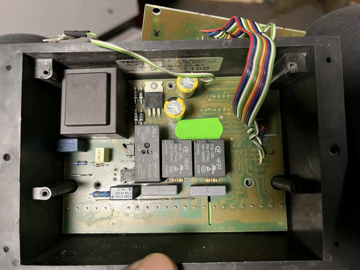

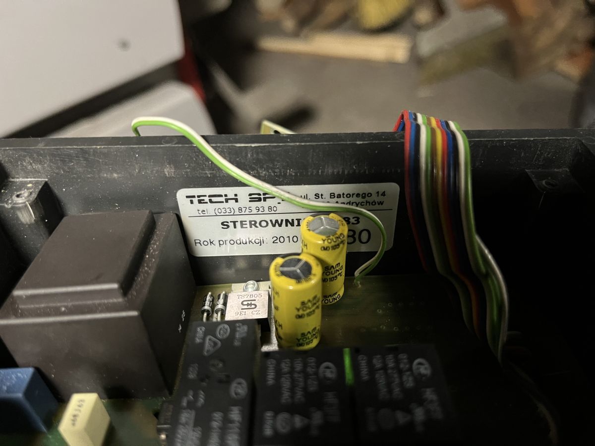

    ST-83 Zwarcie - wentylator.
    Witam, mam problem z tech ST-83. Najpierw pojawiał się błąd Źle dobrany wentylator. Przeleciałem setki postów i każdy pisał wymienić kondensatory. Po wymianie działało kilka godzin. Potem pojawił się błąd Zwarcie - wentylator, kupiłem drugi, działało jeden dzień. Wymieniłem mosfet na większy, bo się grzał i transformator z 1,62 VA na 2,62 VA 9 V. Brak już pomysłów, może ktoś miał już taki przypadek?
    Z góry dzięki za pomoc

    Był już podobny temat - Link ale
    nie wiadomo jak to się skończyło.
    maly1 napisał:
    Wymienilem mosfet na wiekszy
    Czyli z jakiego na jaki?
    Jakie zadanie ma ten mosfet i czy napięciowo układ
    zachowuje się jak w zacytowanym linku?

    MOSFET lubi się przegrzewać, profilaktycznie zamontować radiator, ale pamiętam, iż kondensator odbierający zwrot indukcji z wentylatora po wylutowaniu jego pojemność była znikoma

    maly1 napisał:
    Dziwne ze transformator jest goracy.
    Czyli ewidentnie coś pobiera za dużo prądu podobnie jak w temacie z linku.
    Są trzy przekaźniki z cewkami na 12V i cewką ok. 400 OHm czyli po ~35mA każdy.
    Cytując wypowiedź #8 z podanego linku
    Transformator powinien dać 9V prąd 0.22A i raczej wg Producenta to
    powinno wystarczyć.
    Czyli poza przekaźnikami na resztę powinno zostać jeszcze ok. 100mA.
    Średni pobór prądu wyświetlacza to pewnie nieco ponad 10mA.
    Ciekawe jaki jest faktycznie prąd bramki "MOS-FET"`a bo
    nie wiem jak oszacować pojęcie "znikomy" jeżeli w/w jest załączany napięciowo.
    Jak dla mnie to by może trzeba po kolei posprawdzać amperomierzem
    co pożera prąd w nadmiarze. Może jakiś kondensator SMD dostał
    nagle rezystancję na tyle dużą, że zwarcia do zera nie ma ale na tyle
    małą że płynie prąd rzędu kilkudziesięciu mA.

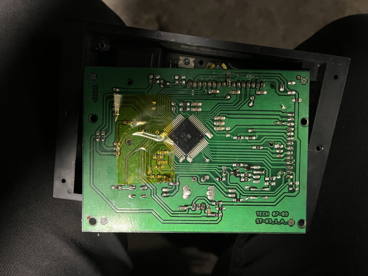

    Trzeba się przyjrzeć i przemyć stronę SMD izopropanolem, po przemyciu szybko włączyć sterownik i zerknąć, czy gdzieś nie odparowuje szybciej.
    Sprawdzić też, czy między nogami procesora nic nie ugrzęzło.
    Zaznaczyłem na czerwono na zdjęciu podejrzane miejsca.
    Płytka PCB sterownika z układem scalonym w obudowie QFP i śladami żółtego topnika w lewej części
    Rezystory 150 Ω i kondensatory szare z literą K (pewnie 100 nF) stanowią gasi­ki dla przepięć pochodzących od styków przekaźników i takie przepięcia mogą ubijać mosfeta. Można się pokusić o profilaktyczne wstawienie warystora od strony silnika, który też może ubijać mosfeta, i wstawienie dodatkowego gasika, ale tę ewentualność autor tematu wykluczył, wymieniając wentylator na nowy.
    Należy również sprawdzić kondensator rozruchowy silnika wentylatora, zazwyczaj 2 µF-2,2 µF/400 V, który też może powodować tego rodzaju problemy. Zazwyczaj traci on pojemność i silnik się mocno grzeje, ostatecznie powodując problemy z rozruchem. Sprawdziłbym również kondensator przeciwzakłóceniowy X2 i kondensatory w linii zasilania procesora.
    Na tego rodzaju usterkę mogą mieć wpływ również wyrobione łożyska wentylatora lub zabity wewnątrz pyłem węglowym wentylator.
