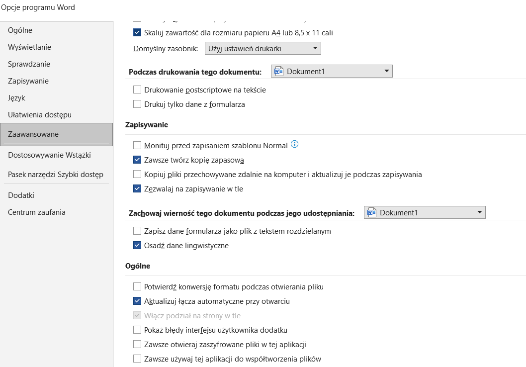

    ta_tar
    Poziom 41  
    Posty: 6453
    Pomógł: 695
    Ocena: 2036
    Sprawdź czy nie masz przypadkiem zaznaczonej opcji "Zawsze twórz kopię zapasową" w Opcjach-Zaawansowane.
    Opcja „Zawsze twórz kopię zapasową” jest zaznaczona w ustawieniach zaawansowanych Worda.

    kaleron
    Posty: 7059
    Pomógł: 961
    Ocena: 2328
    riczi56 napisał:
    Nie rozumiem jak mogło mi wyczyścić cały dokument z tekstu.
    zdarza się. Zwłaszcza, że miałeś ostrzeżenie, że
    riczi56 napisał:
    efekt pracy nie zostanie zapisany.
    . W takich sytuacjach lepiej zapisać zmiany do nowego pliku, ale to już musztarda po obiedzie.
    Dokument, to .docx ? Zrób kopię, zmień jej rozszerzenie na .zip i spróbuj wypakować. Możesz też poszukać plików tymczasowych - może tam będą fragmenty zawartości.
