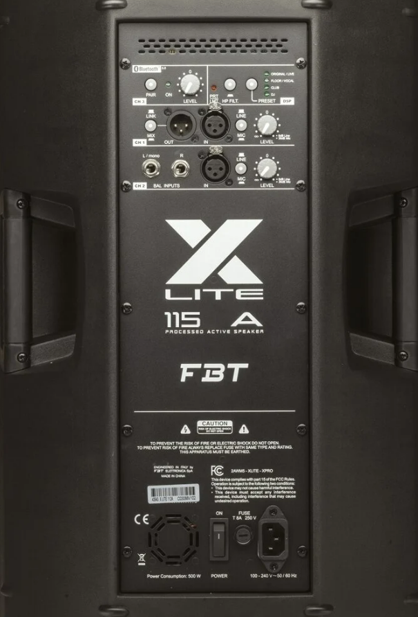

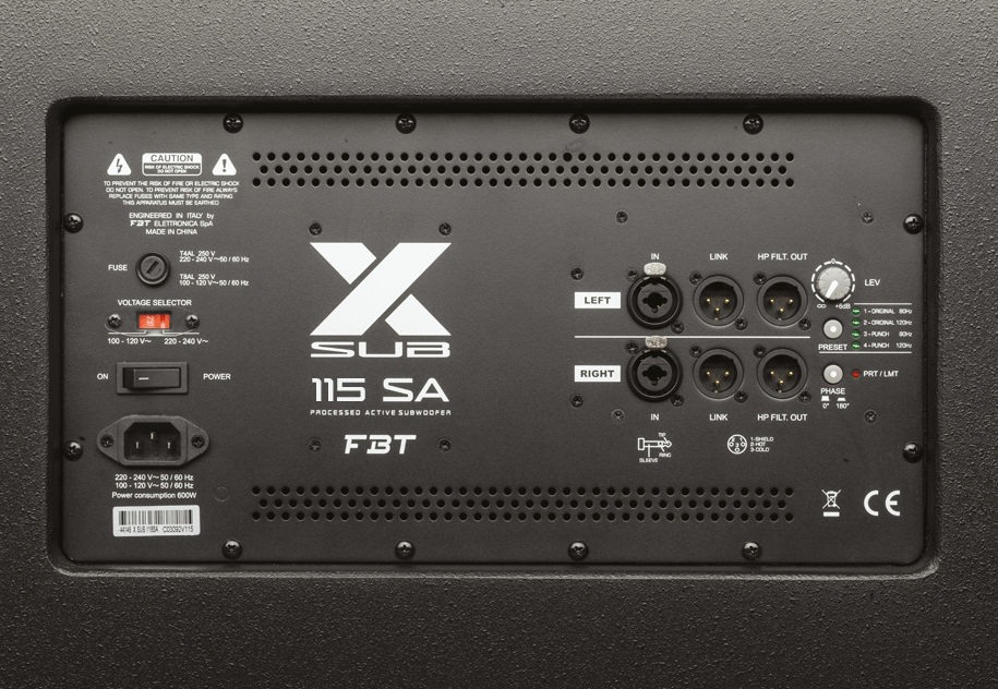

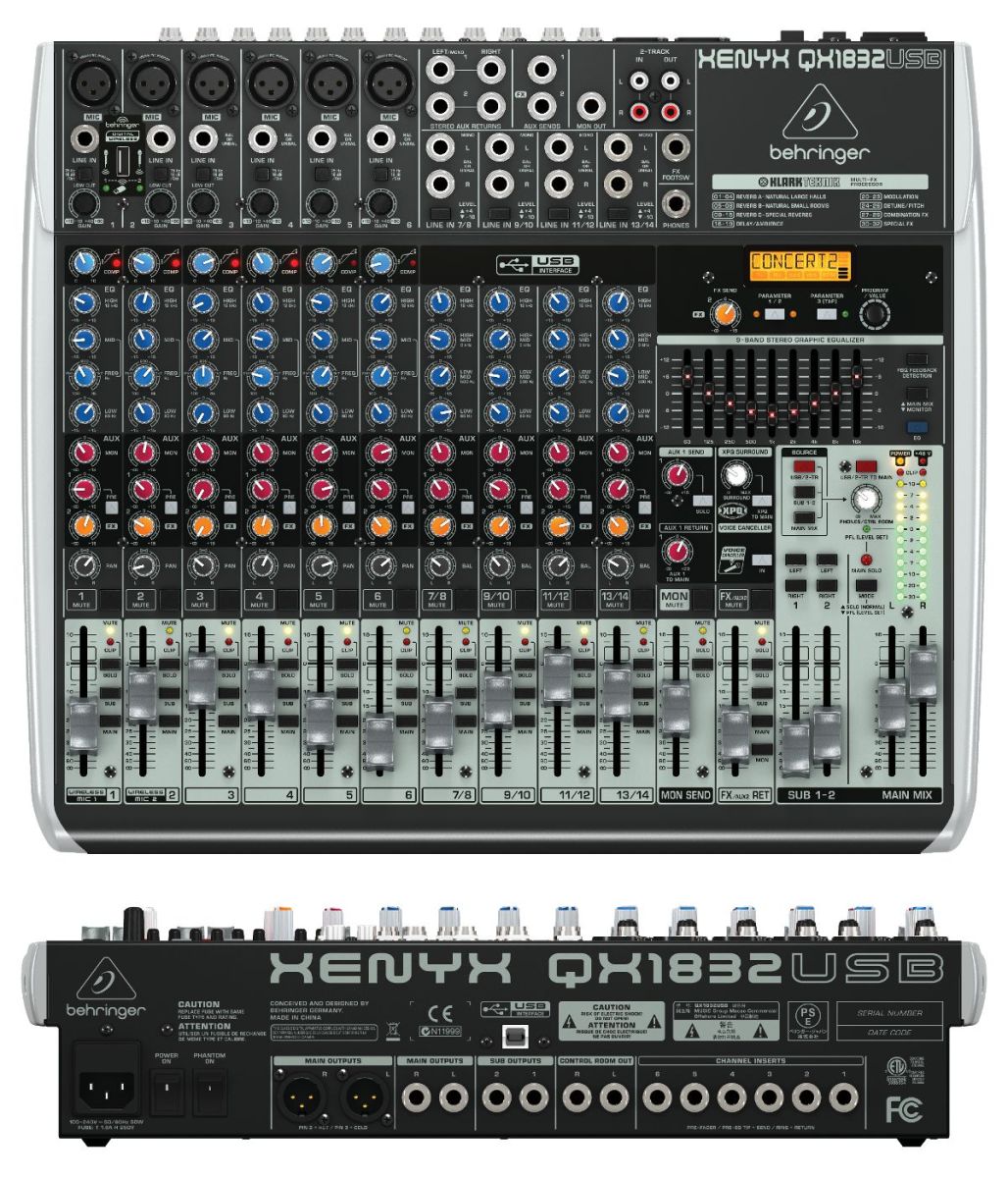

    Dostałam nowy sprzęt w pracy. Moglibyście mi pomóc w podłączeniu? Jak to najlepiej zrobić?
    Mikser, 2 głośniki aktywne oraz niskotonowy aktywny.
    Czy ktoś używał tego miksera i wie, co do czego służy?
    Mikser audio Behringer Xenyx QX1832USB widoczny z góry i z tyłu
    Panel sterowania aktywnego głośnika FBT X-Lite 115A z wejściami audio i regulacją dźwięku
    Panel tylni subwoofera FBT X-Sub 115SA z wejściami XLR i przełącznikami
    Dziękuję z góry za pomoc.

    Potrzebujesz 4 kabli XLR (żeński-męski):
    https://tiny.pl/kzd_jzhw
    Np. taki.
    I wyjścia MAIN OUTPUTS mixera wpinasz do wejść subwoofera IN (lewy i prawy).
    Następnie wychodzisz z niego wyjściami HP FILTR OUT na wejścia nadstawek (CH1 lub CH2).
