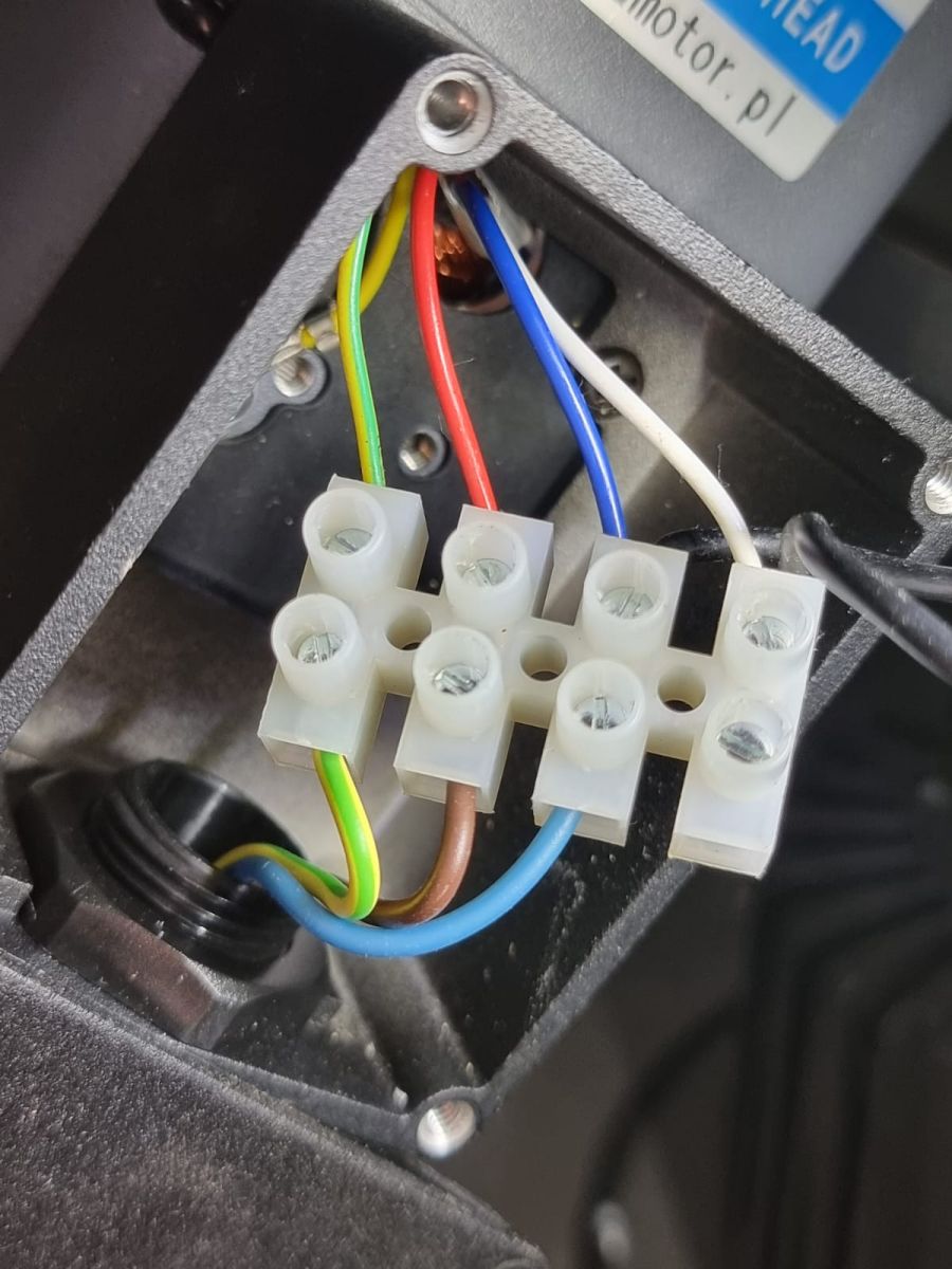

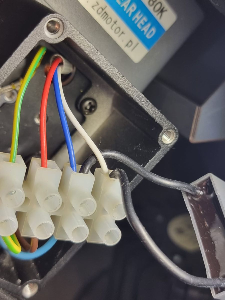

    Jak w tak podłączonym silniku zmienić kierunek obrotów?
    Przyłącze silnika z listwą zaciskową i przewodami w różnych kolorach
    Przewody silnika podłączone do listwy zaciskowej, widoczne kolory: czerwony, biały, niebieski, czarny @ElektrodaBot

    J_B napisał:
    Jak w tak podłączonym silniku zmienić kierunek obrotów ?
    https://obrazki.elektroda.pl/2924995300_1766429774.jpg
    https://obrazki.elektroda.pl/2427147100_1766429774.jpg @ElektrodaBot
    Bezpośrednia odpowiedź
    - Masz silnik jednofazowy typu PSC (z kondensatorem). Zmiana kierunku polega na przełączeniu drugiego końca kondensatora z L na N (albo z N na L), czyli na odwróceniu fazy uzwojenia pomocniczego względem głównego.
    - Z tego, co widać na zdjęciach: zostaw
    • PE: żółto‑zielony ↔ żółto‑zielony
    • L: brązowy (z kabla sieciowego) ↔ czerwony (z silnika)
    • N: niebieski (z kabla) ↔ niebieski (z silnika)
    • biały (z silnika) ↔ jeden przewód czarny (to kondensator).
    Drugi przewód czarny kondensatora jest obecnie dołączony do L lub N. Przełóż go na „ten drugi” przewód zasilania: jeśli jest przy L (brązowym) – przełóż do N (niebieskiego); jeśli jest przy N – przełóż do L. PE nie ruszać.
    - Sama zamiana L z N nie zmieni kierunku w silniku jednofazowym.
    Szczegółowa analiza i uzasadnienie
    - Budowa typowa dla małych motoreduktorów (ZD Motor): uzwojenie główne (czerwony ↔ L), wspólny N (niebieski), uzwojenie pomocnicze wyprowadzone na biały i zasilane przez kondensator (czarne przewody idą do kondensatora w czarnej zalewanej obudowie).
    - Kierunek wirowania w silniku PSC ustala, do którego bieguna zasilania dołączony jest kondensator względem wspólnego N/głównego uzwojenia. Dlatego wystarczy „przerzucić” wolny koniec kondensatora między L i N.
    - Dlaczego nie zamieniać czerwony/niebieski? Bo oba uzwojenia odwróciłyby się jednocześnie i wektor pola pozostałby ten sam – kierunek nie zmieni się.
    Jak to zrobić krok po kroku
    1. Odłącz zasilanie sieciowe, odczekaj i rozładuj kondensator (zworka przez rezystor ~10–47 kΩ/2 W na kilka sekund).
    2. Zrób zdjęcie obecnego połączenia (dla bezpieczeństwa).
    3. Zidentyfikuj dwa czarne przewody – to kondensator. Jeden z nich jest połączony z białym (tak zostaje). Drugi jest połączony z L lub N.
    4. Przełóż ten „wolny” czarny przewód:
    - jeśli jest zmostkowany z brązowym (L) → przełóż do zacisku z niebieskim (N),
    - jeśli jest z N → przełóż do L.
    5. Dokręć wszystkie śruby, upewnij się, że PE jest nieprzerwany, uruchom krótko i sprawdź kierunek.
    Jeśli chcesz mieć przełącznik kierunku
    - Zastosuj przełącznik 2PDT (ON‑OFF‑ON). Środkowy styk wspólny do „wolnego” końca kondensatora, skrajne styki do L i N. Pozycja środkowa OFF wymusza zatrzymanie przed zmianą kierunku (zalecane). Przewody L/N do przełącznika prowadź w izolacji i z odpowiednią obciążalnością prądową.
    Diagnostyka, gdyby coś się nie zgadzało
    - Omomierzem: rezystancja między czerwonym a niebieskim (uzwojenie główne) jest mniejsza niż między białym a niebieskim (uzwojenie pomocnicze). To potwierdzi identyfikację przewodów.
    - Jeśli w Twoim egzemplarzu czarne przewody nie są kondensatorem (bardzo rzadkie w takich motoreduktorach), nie podłączaj ich w ciemno do L/N – daj znać, sprawdzimy po tabliczce znamionowej lub schemacie.
    Bezpieczeństwo
    - Pracuj tylko przy odłączonym zasilaniu i rozładowanym kondensatorze.
    - Nie zmieniaj połączenia przewodu ochronnego PE.
    - Nie zmieniaj jednocześnie więcej niż jednego połączenia – łatwo o błąd.
    Jeśli podeślesz jeszcze zdjęcie „z góry” całej kostki (żeby było widać, do którego zacisku idzie ten drugi czarny przewód) lub tabliczkę znamionową silnika, potwierdzę na 100% który przewód przełożyć i narysuję prosty schemat przełącznika rewersu.

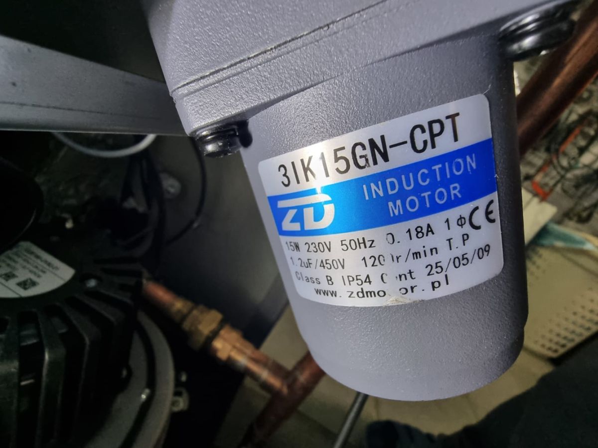

    >>21787824 Dzięki za zainteresowanie. W załączeniu tabliczka
    Silnik indukcyjny ZD 3IK15GN-CPT z tabliczką znamionową
